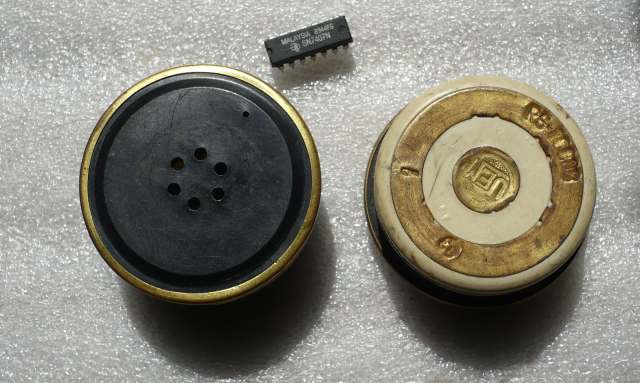

(#) gtk válasza llaci56 hozzászólására (») Ápr 26, 2009 /
Emlitett hosszusagu antennaval fog szolni.Nekem szolt regi telefonbol bontott 75 Ohm-os fulhallgatoval. Lsd. melleklet.
Az elso detektorosom is kb. 18-20 evvel ezelott is ilyen fulessel keszult.
(#) gtk válasza gtk hozzászólására (») Ápr 26, 2009 /
Es az elson semmi rezgokor nem volt, csak a fules es a dioda; csatorna es foldeles koze volt kotve. Azutan jott a magasantenna (tobb mint 30m hosszu, 5-6 meter magasan). Ket adas szolt egyszerre, es azon elmelkedtunk hogyan lehetne szetvalasztani. Akkor persze szinte semmi irodalomhoz hozza nem jutottunk sokaig..Most nem itt tartanek(tartanank) a radiozasban, ha akkor lett volna elerheto irodalom.
(#) zoltan_30 válasza gtk hozzászólására (») Ápr 26, 2009 /
Ez igy igaz, szolni fog de nem mind egy, hogy milyen hangerovel.
Egy jo erzekeny halgatoval vagy kristalyal egesszen maskepp alakul a veteli hangero.
Helyi adot termeszetesen kivalo hangerovel lehet fogni egy alacsony impedanciaju halgatoval _egyenesen a csatornara kotve_mert nagy a terero.
Szoval a lenyeg az , hogy minnel jobb antenna (20-30 40m), lehetoleg legszigetelesu forgo kondi, nagy atmeroju tekercs (100 -120 mm atmero_nagyQ) es erzekeny halgato szukseges ahoz, hogy kivalo veteli viszonyokat teremtsunk.

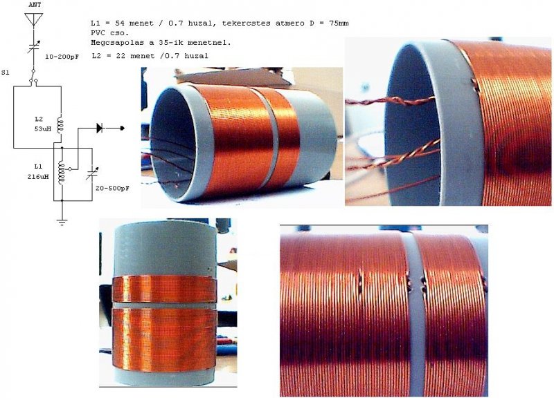

(#) zoltan_30 hozzászólása Ápr 27, 2009 /
Ma reggel hirtelen reamjott , hogy keszitsek egy tekercset.Link-Tekercs
Nem igazan szepen sikerult de azert elmegy.

(#) Vales válasza zoltan_30 hozzászólására (») Ápr 27, 2009 /
Nagyon jó lett!
Hol lehet egyébként normális CuZ huzalt kapni, persze nem nagy gurigával, hanem ami elég egy-két iilyen tekercs elkészítéséhez?
(#) zoltan_30 válasza Vales hozzászólására (») Ápr 27, 2009 /
Koszi.
A huzal meg volt nekem.
Eppen, hogy csak kijottek a menetszamok.
Kell keresni tekercselo muhelyt es kersz veszel 10 meter 0.5 vagy 0.7 -es huzalt.
(#) gtk válasza Vales hozzászólására (») Ápr 27, 2009 /
Ha hozzajutsz szines tv elterito tekercshez, van amelyik szetszedheto. Sok jo anyag van benne>>Szetszedtem<<

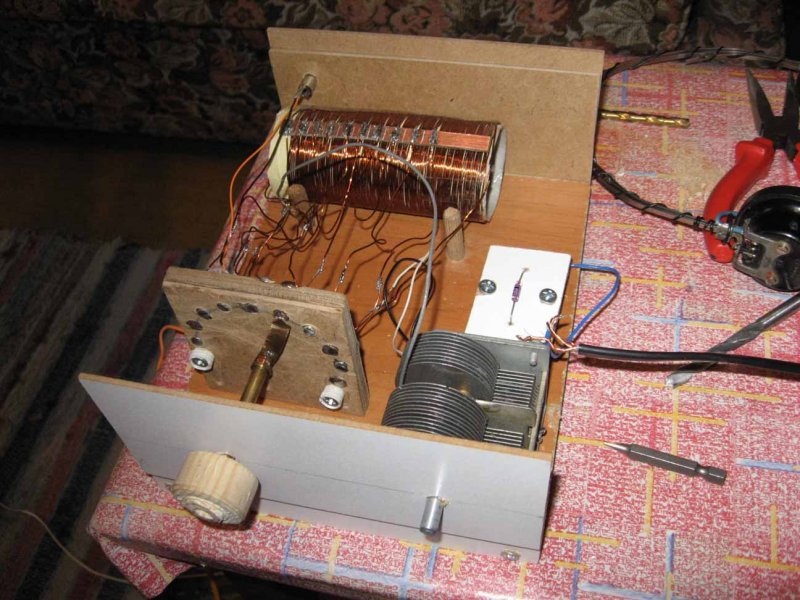

(#) Stephani Mihaly hozzászólása Ápr 29, 2009 /
Sziasztok, én is haladok a rádiómmal, már be is dobozoltam Még néhány simítani valóm van, s kész...
