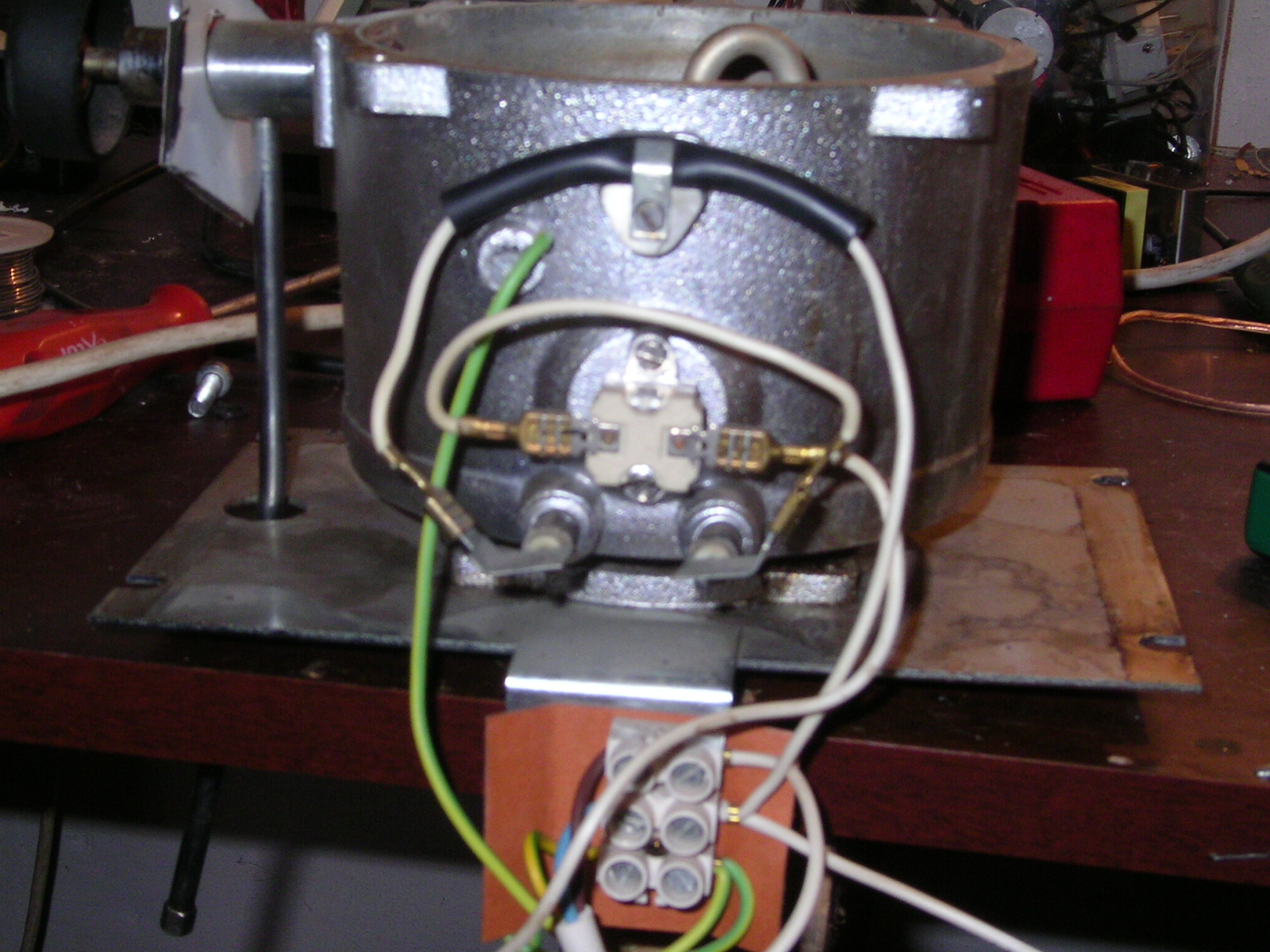

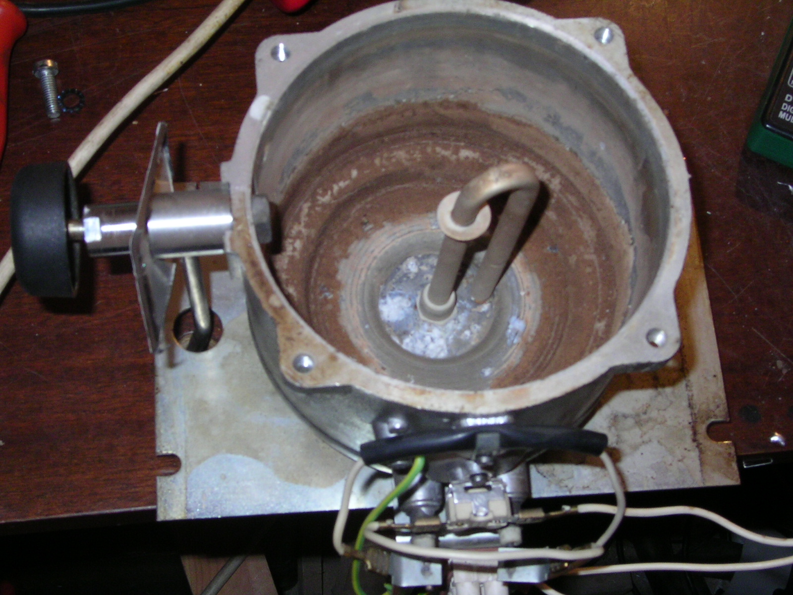

Hello mindenki Én is szeretnék építeni egy füstgépet.Ugy képzeltem el hogy szétszedtem egy automata kévéfőzőt és annak a kazánját szeretném felhasználni mellékelek képet róla. A kérdésem az lenne hogy mekkora hőmérséklet lehet ebben a kazánban?és hogy megoldható e ezzel a füstgép és hogy mekkora füstöt lehetezzel csinálni
ui.:600W-os a kazán
www.djgeorge.extra.hu itt nézz szét a kapcsirajzokközött fennt van egy füstgép kapcsi... szerintem eléggé egyszerű jószág.. Ennél a csatlakozónál elvileg ugy van hogy a kétszélső csatival sorba kötsz egy glimm lámpát,ami állpotjelzőként működik és a kapcsolót bevezeted a 3 (középső csatlakozóba. elileg minden gépnél ígyvan...
például? Végigolvastam az egész topicot ebből azt vettem ki hogy elvileg meg lehet csinálni csak azt sem tudom hogy egyáltalán egy kávéfőző kazánja felfűt e 300 fok-ig.

Borvendeg, én is legelsőnek ebből akartam készíteni, de szerintem ez a módszer nagyon pocsékolja a folyadékot, na meg a folyadék bevitelét hogyan gondoltad megoldani?
Valahogy be kell fecskendezni. Minnél kisebb cseppekben. Nézd meg visszamenőleg, hogy én milyet készítettem, leírtam az elvét is. Az a tutti. Szerintem felejtsd el ezeket a módszereket (vasaló, kávéfőző). Hidd el nem oké, tapasztalatból mondom. Ha v.mi kérdésed van szivesen segítek.
Fűtőszálköré tekersz vékony rézcsövet kb 1-1.5 méter hosszú és rápakolsz egy hőkapcsolót a cső végére folytást teszel. Ablakmosó szivattyúval fecskendezed be ez működik.
Elvileg azzal a kapcsival ami bele van pakolva, füsterősséget megilyet szabályozhatsz szeritem... De a din csatlakozónál is ugyanugy van mint a többi csatinál (bekötésre gondolok)
Ok kösz a választ akkor aszem igy lesz csak gondoltam itt van ez a kazán akkor ezzel egyszerűbb lenne és te mijen vastag rézcsövet ajánlasz és hollehet ilyet venni?

Én 4*2-es vörösréz csövet használtam de lehet 5*3 is. A hossza kb 6 méter legalábbis amennyit én rátekertem. De láttam Dj George 1-1,5 m között mondja, hát biztos lehet úgy is.

Jah és az volna a kérdésem még hogy csak feltekerem a vörösrézcsövet egy hengerre majd leveszem róla és beleteszem a közepébe a fűtőszálat és kész is? mert ennek igy nem vmi jó a hőtárolő képessége ergo ha belenyomom a folyadékot akkor lehűl... Nekem vmi böszme kellene mert egy helyiséget meg kellene tölteni ugy hogy ne lehessen látni semmit

Ok megtaláltam a képeket is a kérdésem még az hogy a hőérzékelőt hova tetted erre az egész lehegesztett csőre kívülről? a másik az hogy most akkor hány fokosnak kell lennie mert ha jól emléxem de nem biztos akkor az ólom olvadáspontja is 300fok körül van meg én nem nagyon szeretném kiönteni ha nem öntöm ki akkor mi baja lehet?
sziasztok nagyabol keszul a fusgepem, de elkelne egykis segitseg mijen anyagot ajltok a kazan szigetelesere amit konnyen lehet beszerezni ja es a hokapcsolot a cso melyik vegere rakjam ra ? elore is koszi
Én a hőkapcsolót a kazán tetejének a közepére tettem.(vasló) Szerintem nem kell 300C-fok. Én elsőnek alut akartam bele önteni, csak azt egy kicsit húzósabb felmelegíteni. Legalább is ilyen mennyiségben. Házi körülmények között. Így hát maradt az ólom. Azért kell, mert hát mi adja át a fűtőtestről a csöveknek a hőt
A kazán szigetelésére először isolitot tettem, de az nyeka, megégett. De végül üvegszalagot tekertem rá. Festék boltban lehet kapni 20méteres kiszerelésben.
Nekem ez bevált. Jó építést mindenkinek. Kitartás
ok ezt eddig vágom Még egy utolsó kérdés és utána békénm hagylak Te milyen hőelemet használsz hány foknál kapcsol le? mert ugye ha a külseén méred a hőmérsékletet akkor a belsejében sokkkal több lehet gondolom én de lehet hogy roszul

A hőérzékelő egy vasalóból van kiszedve Állítható a hőmérséklet. Jól gondolod a belsejében valóban nagyobb a hőmérséklet. Elég jól nyomja a füstöt úgy, hogy a hőérzékelő nincs is feltekerve csontra. Ha gondolod elküldök egy videót róla az e-mail-edre
