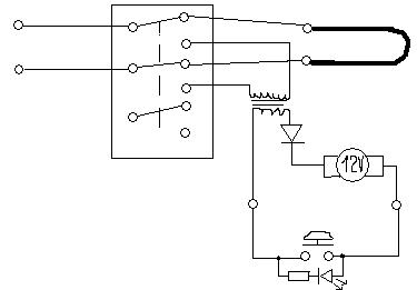

nekem ugyan ez a széria van én kidobtam belőle az 1n4007et az annyira jó h készenléti állapotban halványan világít a távirányító, ha kiszeded nincs "helyzetjelző" fényed. Jah vki irt vmit a hőbiztosítékról.... Ha azt áthidalod addig fűt amíg el nem ég a kazán.... füstgép kapcsrajza.... ha esetleg ez segít vmit
Énis szeretnék építeni egy füstgépet. Naggyából annyi elméletem van eddig mint amit a rajzomon láttok.
Ez a felépítés megfelene? Mármint alkatrészileg, mivel meg kéne tudni mit kellene beszerezni
nem árt lefolytani a kimenetet mert az ablamosó veszettül sokat szállít....
Vagyis a szivattyú után vékony csövet tenni?
ojan vastagságú elég lenne mint a benzincső? Persze rézből. |
