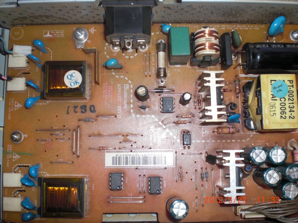

Üdv.Van egy LG L1752s monitorom.problémám az hogy füstölt kicsit a hátulja,rögtön áramtalanitottam.közbe kaptam is uj monitort,ezt meg félretettem 1 hónapra
nemvagyok nagy elektros,de most szétszedtem.a kijelzőről megy 4foglalat egy lapra.egy foglalatban 2 kábel.és egyik kábelnál a müanyag megolvadt..ez lehetett a füst.direktbe odaforrasztottam.más szembetünő gondot nemtaláltam.összeszereltem. bekapcsoltam a monitort,max 5mp van kép és elmegy.led világit,de ennyi.kikapcs. ujra be,akkor is ugyanez..kép szép,semmi baj vele. Mielőtt szétszedtem,kiprobaltam mégegyszer hogy füstöl-e,akkor is igy csinalt,elment a kép és szagok voltak.utana mar ezt kijavitottam...valaki tudna segiteni mi lehet a baja? előre is köszönöm
vannak képek is

Üdv.Van egy LG L1752s monitorom.problémám az hogy füstölt kicsit a hátulja,rögtön áramtalanitottam.közbe kaptam is uj monitort,ezt meg félretettem 1 hónapra nemvagyok nagy elektros,de most szétszedtem.a kijelzőről megy 4foglalat egy lapra.egy foglalatban 2 kábel.és egyik kábelnál a müanyag megolvadt..ez lehetett a füst.direktbe odaforrasztottam.más szembetünő gondot nemtaláltam.összeszereltem. bekapcsoltam a monitort,max 5mp van kép és elmegy.led világit,de ennyi.kikapcs. ujra be,akkor is ugyanez..kép szép,semmi baj vele. Mielőtt szétszedtem,kiprobaltam mégegyszer hogy füstöl-e,akkor is igy csinalt,elment a kép és szagok voltak.utana mar ezt kijavitottam...valaki tudna segiteni mi lehet a baja? előre is köszönöm
Itt keress megoldást
A monitor bekapcsolódik, képet ad egy pillanatig, majd elsötétül. Jelforrást rákapcsolva és belevilágítva kívülről halványan látható a kép. Az inverter beépített védelme leold, amely lekapcsolja a háttérvilágítást.
Azért zárójelben hozzáteszem, hogy terheletlenül elég stresszes az indulás az inverternek. Régebbi típusok hajlamosak kiszórni a tranzisztorokat, esetleg trafót ilyen okból. A csövet ránézésre tudod tesztelni: Ha csak egy kicsit is rózsaszínesen indul meg, akár egy másodpercig is pirosas, akkor az már halott. A csővégek feketedése elég intő jel szokott lenni, mert élete során a lerobbanó/párolgó emissziós bevonat oda gyűlik fel a katódokról. Üzem közben nagyfrekis műszerrel lehet feszt mérni rajta, a visszacsatolásban lévő kapacitáson vagy ellenálláson mért feszültségből áramerősséget számolni, de ez eléggé eltér fényerő beállítástól, meg típustól függően (jó esetben fel van szitázva a panelre a maximum érték).
Ez csak ott járható, ahol réz a vezetősáv. A kérdezőnél csíkok nincsenek a szervizképernyőn, úgyhogy nem ez lesz a baja.
Valamelyik csőről is leeshetett a kábel, vagy az inverter kiszenvedte a trafóját. Trafó(k) szekunderén mekkora ellenállást mérsz? Csöveket ki kell szedni a panelből, és szemrevételezni.
