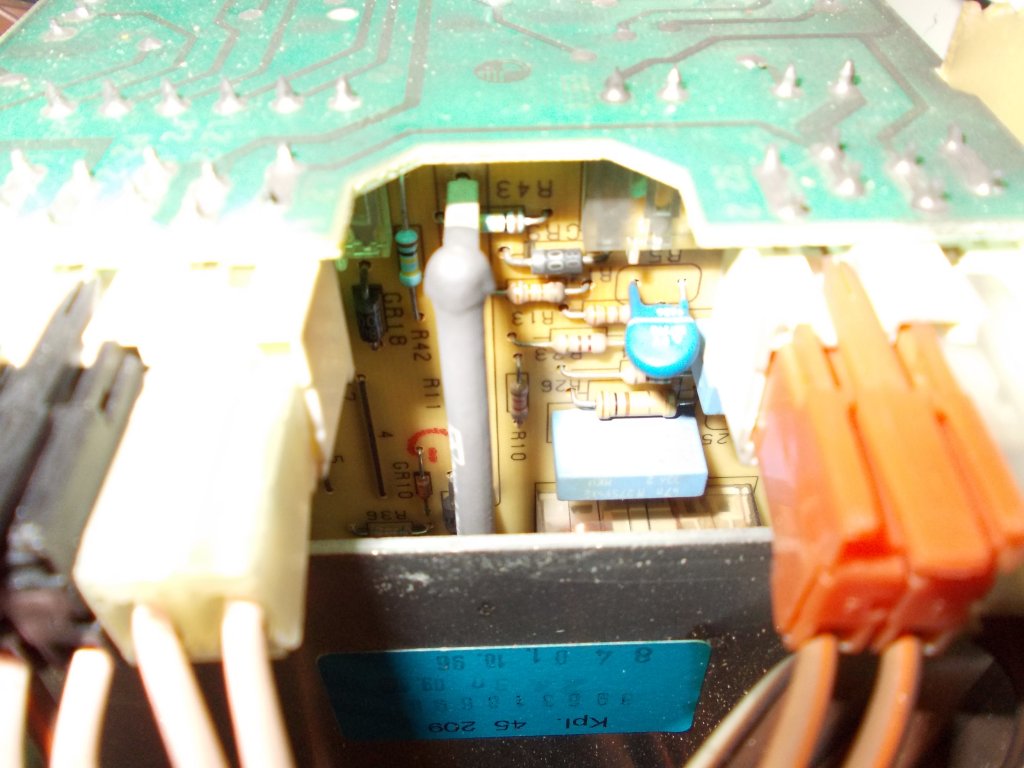

Sziasztok! Candy GO 108 mosógép problémához szeretnék segítséget kérni. A hiba a következő: bármelyik mosás program fut, mosás közben egyszer csak felpörgeti a dobot nagy sebességgel (majdem szétesik a mosógép) aztán 5 percig semmi, mint ha letiltana, aztán megint, és nem fut a program tovább. Az érdekes az, hogy üresen nem produkálja a hibát, kevés ruhával is, már igen. három alkatrészt (két kondi, meg egy hűtőbordára csavarozott triak) már kicseréltem a vezérlőpanelen próbaképp, de a hiba nem szűnt meg. motor és a kefék jónak tűnnek. raktam fel képet a vezérlőpanelről. a segítségeket előre is köszönöm!
(#) zolika60 válasza timek10 hozzászólására (») Márc 19, 2012 /
Tachogenerátort ellenőrizted? Szerintem ott lesz valami baj.

(#) timek10 válasza zolika60 hozzászólására (») Márc 19, 2012 /
Köszönöm az infót zolika60! Azt hogy tudom ellenőrizni? Annyit tudok hogy a motor végén van és két szál vezeték jön ki belőle.
Először nézd meg a tengely végén nem szabadult-e -el a mágnes. Ha rendben forgasd meg a motort és mérj a tachón feszültséget.

(#) lukovicsek válasza timek10 hozzászólására (») Márc 19, 2012 /
Én jártam már egyszer így és akkor a tacho vezetéke kezdett megszakadni és amikor bemértem akkor mutatott de ha megmozgattam akkor néha elelment, nekem is csak ruhával csinálta mert gondolom ruhával az üst mozgolódik üresen pedig nem.
Laci!
megmértem a tachó is rendben van, és a vezetéke is.
biztonság kedvéért kicseréltem rajta a vezetéket, de a probléma még mindíg nem szűnt meg.
(#) szepi003 válasza timek10 hozzászólására (») Márc 20, 2012 /
Szia A panelon keresd meg a tacho generátor bemenete után lévő jelfeldolgozó tranzisztort és a diódát,ezeket cseréld ki.üdv szepi003

(#) timek10 válasza szepi003 hozzászólására (») Márc 20, 2012 /
Szia! tranzisztort nem találtam csak diódákat, meg két ellenállást, azok viszont jónak tűnnek. üdv.
(#) szepi003 válasza timek10 hozzászólására (») Márc 21, 2012 /
Szia A függőleges panelon egy smd tranzisztort keress.
