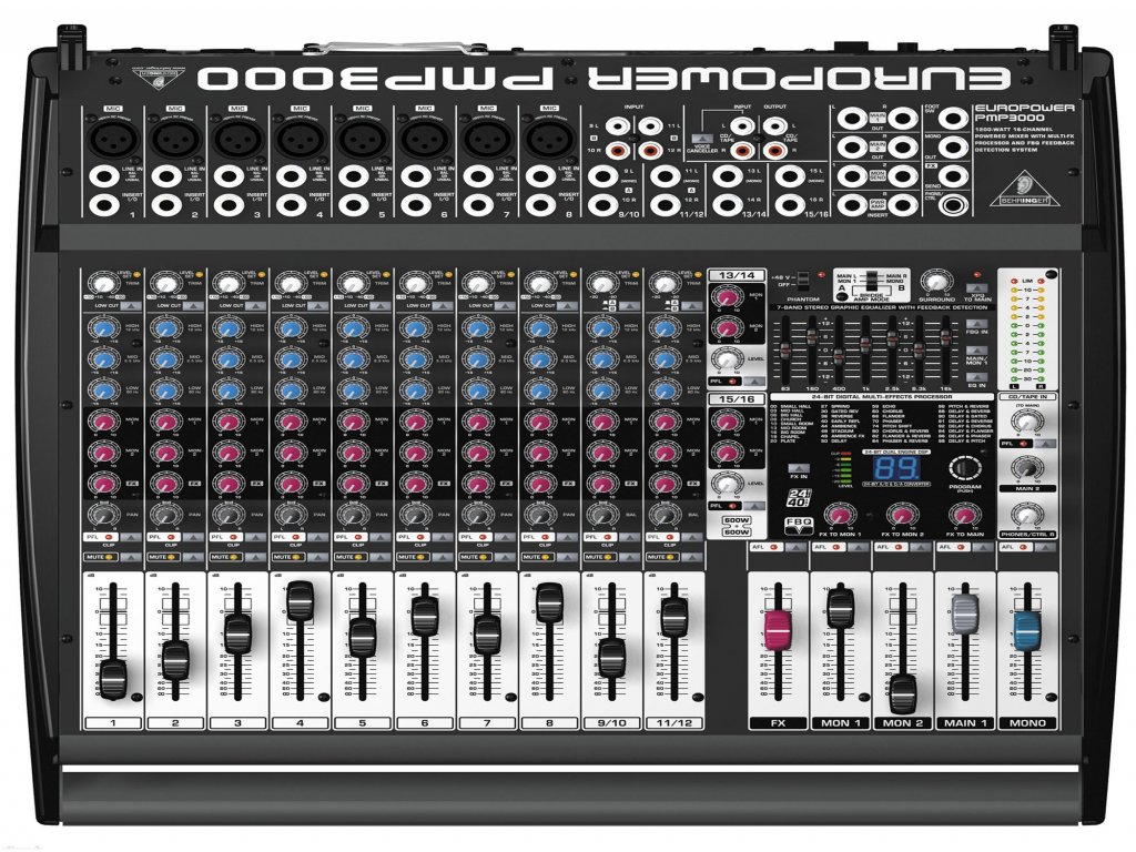

Már voltam ezzel a témával. Erről az összeállításról szeretnék véleményt kérni. Köszönöm
Nem tudom, hogy te hogy vagy vele, de én jobban bízok egy régi hangfalpárban, mint egy mai olcsó kategóriásban. Nézz szét itt: Bővebben: Link Lehet nagyon jókat találni itt. (leírhatnád, hogy mire akarod használni.) Minden jót.
Rendezvény hangosításra. Akkor légyszi. javasoljál már valamit ,ebben az árkategóriában. Egyenlőre mélyközépre gondolok, ami ksőbb egy mélyládával bővíthető 8 ohm-on. Köszi!
Esetleg ez, nem kicsi a teljesítmény erre az erősítőre?Bővebben: Link
A rendezvény hangosításnak is rengeteg fajtája van. Beszéd, zene, koncert... Én szeretem a Reflexeket. Ezzel a konkrét típussal nincsen tapasztalatom. Bővebben: Link Én lehet hogy megnézném ezt is. Így látatlanban nem tudom eldönteni, hogy jó e. El kell menni és meg kell hallgatni.
