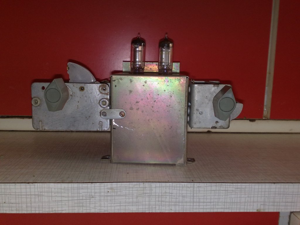

Üdv a fórumozóknak Készítem a következő 2 csöves audionomat. Izelítőül egy pár kép. A visszacsatoló forgókondenzátor,és a sasszi.
Nagy tisztelettel kérdezném ? ! Láthatnánk e "visszacsatolt audion" műszaki rajzát, valamint az hogy mit rejt a "fém-doboz"? Köszönöm !
Azt is szeretném kérdezni: milyen frekin dolgozik a készülék, s tudsz-e venni un. SSB adásokat /Amatőr-beszélgetések / ?

. Én is építek egy hasonlót, így én megosztom az enyémet. A mechanioka teljesen kész van.
A madzagos az 1T4T csővel építi az audionját, ha visszaolvasol, megtalálod a kapcsolását is. SSB vételre közvetlenül nem jó, ez a kapcsolás rácsegyenirányítással demodulál, amihez szükség van a vivőre SSB adásnál meg nincs ilyen. SSB adást, csak produkt detektorral tusz demodulálni, ehhez valamilyen szorzó áramkörre van szükséged, és egy helyi oszcillátorra, ami pótolja a vívőt.

Mindenkinek köszönöm a választ ! Szeretném elmondani, építettem én-is egy "Visszacsatolt Audiont" SW-re. A készülék: DLL 101-es csővel működik, A sáv-tartomány:
2500-6500.KHz. A "80.méteren" halhatóak Amatőr adások. Mindez úgy érhető el, hogy a "gerjedésig" kell fokozni a "visszacsatolást" !
Hogy, el.ne feledjem ! Van oszcillátor is,amely pótolja a "vivőt" s rá-is lehet fütyülni vele a venni kívánt adóra !
