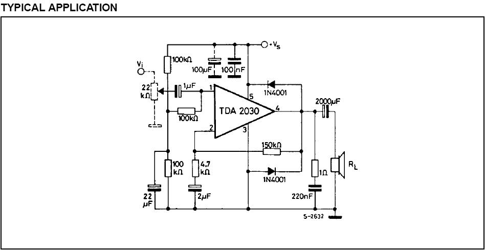

Idézet: „függ a paneltől, is milyen a rajzolat” No látod, lehet itt van a hiba. Leginkább arra törekedtem, hogy kis helyen elférjen, bár figyeltem arra is, hogy ne össze-vissza fussanak a vezetőszálak. Végülis a gyári NYÁK-terv alapján rendeztem, csak máshova (panel alsó részére) kerültek a csatlakozási pontok. Lehet, legközelebb egy az egyben azt a paneltervet valósítom meg, ami az adatlapban van.
Ha a visszacsatolás, nem került nagyon távol, a IC-től (R1,R2,R3,C3,C4). A bemenet és kimenet nincs közel, nagy hibát nem csináltál. Azt még meg lehet próbálni hogy az alkatrész oldalón teli fóliát hagyod, és testre teszed. Ez is javít, néha.

Ezek az alkatrészek kb akkora távolságra vannak az IC-től, mint a gyári rajzon. A be és a kimenet egész messze van egymástól, meg még közte van a test is, de távol (min 1cm-re) egymástól.
Igen, gondoltam arra, hogy "fel kellene tölteni" a panelen az üres részeket, de mivel én kézzel rajzolom a panelokat, nem volt kedvem ezzel bíbelődni. Így utólag belegondolva, lehet megérte volna. Hiába, kezdő vagyok még a hangtehnika terén...

Nem veszem kötöszködésnek, én is említettem, hogy valószínűleg új panelt kellene neki csinálnom. Legelső nekifutás dugaszolós próbapanelen volt, és ott sem szólt sokkal jobban.
akkor lel lehet kezdeni a kondik vizsgálatát... hátha...
A teli fólia, a alkatrész oldal. Két oldalas nyák lemez. Egyik oldalon megcsinálód a vezetékezést. A másikat oldalon, fóliának, teljesen meg, kell, maradnia. Amikor kifúrod az alkatrész lábak helyét, a teli oldalon, kisüllyeszted. Úgy, hogy a fólia, ne érjen az alkatrész lábhoz, és a teli fóliát, testre kötöd. Nem a fólia oldalón, gondoltam. Ott max a test vezeték, amit lehető legvastagabb.
Juj, ezt elnéztem! Már értem, hogy kétoldalas lenne jó, és nem a másik oldalon meghagyni a nagyja rézfelületet.

Tudna valaki segíteni? A csatolt kapcsolást szeretném kivitelezni. Az szeretném kérdezni, hogy milyen nyákelrendezás javasolt, hogy ne zúgjon? Én minél tömörebbre gondoltam. A másik, egy BETA UNITRA DIORA rádióba raknám, annak tudtommal 36V-os a tápja, ezt ráköthetem erre ugye? Úgy tudom ennyivel még tud működni.
Tökéletes lessz!
Nyákelrendezést találsz itt a topicban. Ajánlok egy dolgot megépítés és elindítás utánn ha beleépíted mindenképp használj szigetelőalátétet és szigetelőgyűrűt amikor az ic-ket szereled a hűtésre. Bár én úgy emlékezem a Diora 40 volt fölötti tápról jár vagy rosszul emlékezem.

szerintem ne sima 2030-at használj, hanem 2030A-t, az 2x22VDC-t vagy 1x44-et bír, és ugyanazt tudja, mint a sima 2030, behelyettesíthetők egymással... TaTa

Én is megépítettem!Végre.. Először 12V-ot adtam neki, szólt is rajta Robert Plant szép hangja. Aztán kezdtem összeszerelni rendesen, amikor találtam egy 26VAC-os 80W-os trafót, be is zereltem mellé. El is indítottam. A kondik 25V-osak voltak....Ugye nem kell mondanom. Füst(az ICből)...2.4A-t szívott a 80mA helyett! Szép mi? Gondoltam megírom, hogy okuljonak az újak. Bár ők nemhiszem, hogy ekkora baromságot elkövetnének. Jövő héten alkatrészt veszek, mostmár 50V-osakat!
