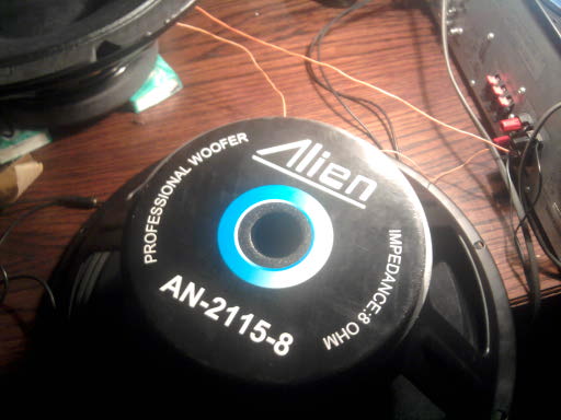

Udv!Ma szereztem egy erosito dobozt es hutobordat,amibe valamikor ket db vf2 fog kerulni[270w].
Mellekelnek nehany kepet a bordarol,ugygondoltam,hogy kap majd egy ventillatort is ami a bordakra fujja a hideg levegot es arrol tavozik a meleg levego.Most arra lennek kivancsi hogy eleg nagye.Ket vf2 hoz mekkora nagysagu trafo ajanlott?Milyen koppanasgatlo?{Mellekelek kepet milyen hangszorot fog majd hajtani}Annyi baj van a bordaval,hogy muszaly lesz kabelezni a feteket,de ez legyen a legnagyobb problema.A vonalzo 22 cm mert eltort ,szoval a borda az olyan 23 cm korul van.
Nem túl szerencsés megvalósítás kikábelezni a FET-eket. Ettől tud igazán gerjedni. Szerintem ki lehet találni valami konstrukciót, hogy ne legyenek zavarók a ritkább bordák. ( ha nem tudod lemaratni őket. )
Oszintem bevalva nemszivesen vagnek belolle,mert nagyon orulok hogy sikerult egy eleg jo kis bordat szereznem.Valahogy megkellene oldjam hogy nyakon maradjon a fet de tudjam feltenni a bordara,am olvastam mar olyat hogy volt aki kikabelezte es nem volt semmi problemaja,az erositoben,a trafo kulon lemezzel elvan szigetelve hogy ne szorjon korulotte jeleket.
