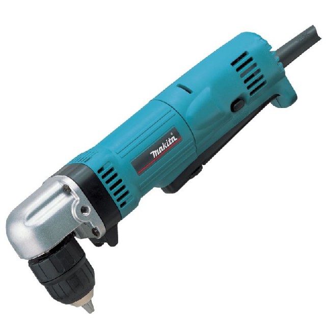

(#) meszi válasza mrex hozzászólására (») Márc 30, 2012 /
Mi az a sarokfúrógép?....
(#) mrex válasza meszi hozzászólására (») Márc 30, 2012 /
Ez
(#) (Felhasználó 46585) válasza mrex hozzászólására (») Márc 30, 2012 /
Külön is lehet kapni ilyen tokmányt. Nagy előnye, hogy kanyarban is lehet vele fúrni...
(#) Ge Lee válasza mrex hozzászólására (») Márc 31, 2012 /
Azt ecseteltem az előbb, hogy mindenképpen célszerű kivágni az 5x2-es lamellákból legalább a középsőt (vagy még egyet). Ott akkor lesz egy jó nagy sík felület (a 2 nyáknak) amit már bármilyen fúróval ki lehet fúrni. Oszlopossal szoktam pontozás után, akkor pontos is lesz a furat meg merőleges is. Akkor van ciki, ha valamelyik FET helye pont a kivágott részre esik. Össze lehet azért ezt hozni, csak akarni kell. Ha meglévő "készletből" dolgozik az ember, akkor ezek mindennapos (de nem megoldhatatlan) problémák.

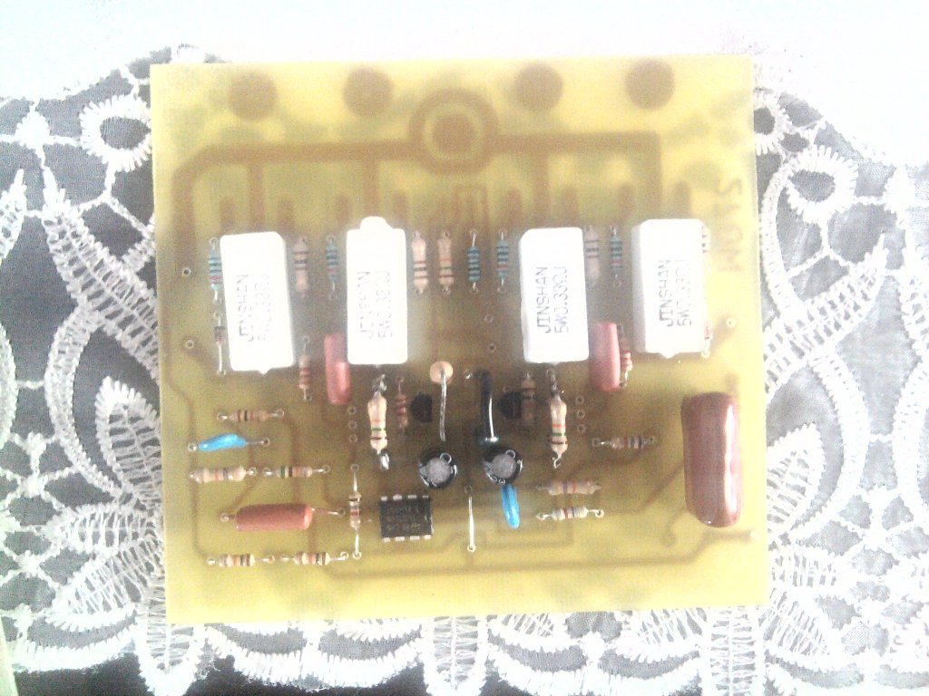

(#) Davidd hozzászólása Ápr 20, 2012 /
Sziasztok!Keszuloben van ket db vf2 270w os panel.[mellekelek kepet.]Kerdesem az lenne hogy ha az egyik referencia diodanal 12.7k helyett 15k ot teszek mitkel csereljek masik ellenalast,meg a nyugalmi aramot beallito tranzisztornak a 12.7k ellenalas helyett 15k teni?Mit kell valtoztatni?2,2k trimmer helyett nemlehetni 10 k sat tenii es valahogy aval bealitani?
(#) reloop válasza Davidd hozzászólására (») Ápr 20, 2012 /
Szia! Ha 12,7k->15k akkor 18k->22k.
A 2,2k trimmer helyére berakhatod a 10k-t, de nagyon kényelmetlen lesz vele a nyugalmi áram beállítása.
(#) Davidd válasza reloop hozzászólására (») Ápr 20, 2012 /
Koszonom sokat segitettel.Cserelem is kifele 22kra.
A nyugalmi áram minél kisebb legyen, addig növeld míg a hangja számodra elfogadható nem lesz. A 100mA-t semmi esetre sem célszerű túllépni.
Az alacsony feszültségről való élesztés egyetlen kockázata, hogy a TL431 (3,3k) előtét ellenállásán nem fog elegendő áram folyni a műveleti erősítő táplálásához. Ez abban nyilvánul meg, hogy nem lehet a nyugalmi áramot megfelelően szabályozni - rendszeresen visszatérő probléma az után-építők körében.
KD Mester 10ohm ellenállásokat ajánl a tápágakba. Két előnyét is látom: remek lehetőség a rajta eső feszültségből a nyugalmi áramot kiszámolni, valamint 1/4W-ost ellenállást használva - egyben betölti a biztosíték szerepét is.
A +/-32V-ról élesztésnek a bevezetőben leírtakon kívül nincs hátránya, előnye - fatális hiba esetén kisebb kár keletkezik. Reméljük ilyen nem lesz
