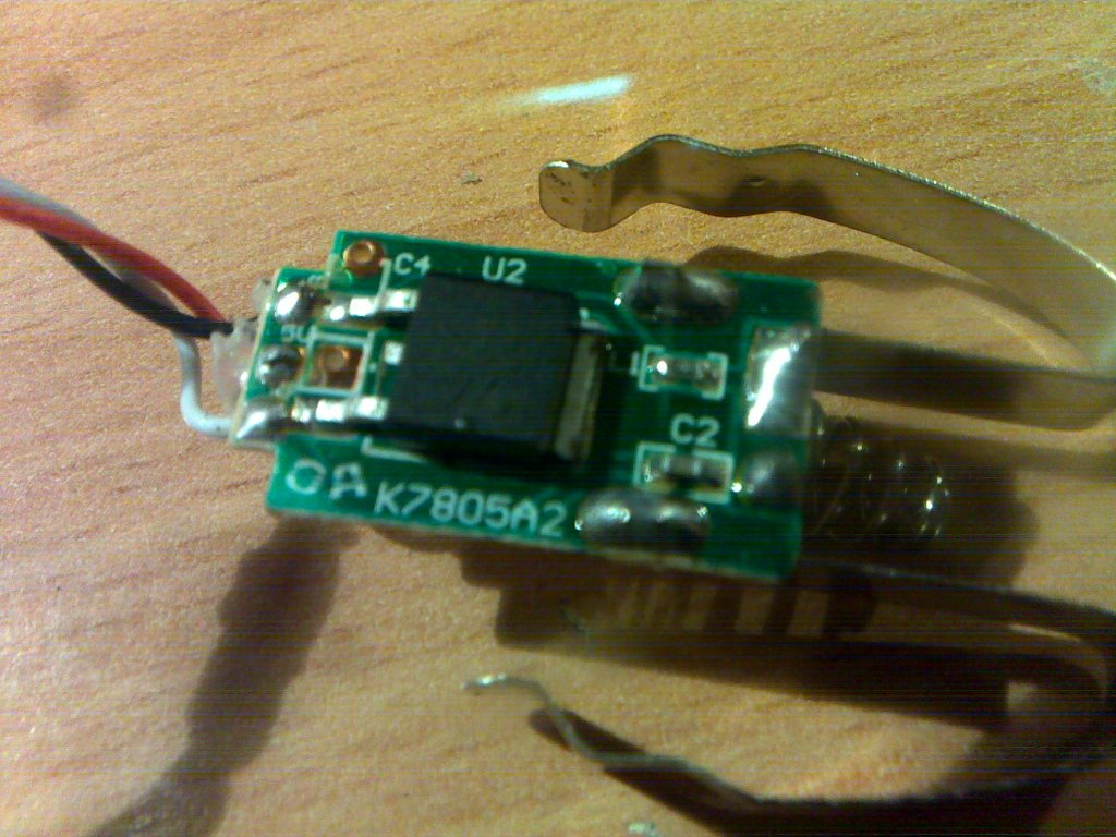

Ma megcsináltam, megszakítottam a jack dugóna két bemenő jelet és az FM transmitter IC lábáról a 6-osat és a 7-eset rákötöttem a jack dugóra. A tápkábelbe belekellett toldanom. Viszntn em működik. Be sem kapcsol, leglaábbis háttérvilágítása sincs az LCD kijelzőnek.
Majd megnézem, hogy miért, nem tudom miért megy 3 vezeték a szivargyújtóról az fm transmitterbe. Egyik GND másik +5V mert 7805-ről jön le, meg van egy harmadik vezeték ami kondenzátoron keresztül van a 12V-ra kötve?

A harmadik vezeték szolgál antennaként.
De egy kondin keresztül az is a 12V-ra van rákötve.
Nem tudom mi a hiba, a transmitter IC 4. lábán pl 0 V-ot mérek. Valami a táppal lesz, mert az LCD sem kezd világítani miután feszültség alá helyezem az áramkört.
