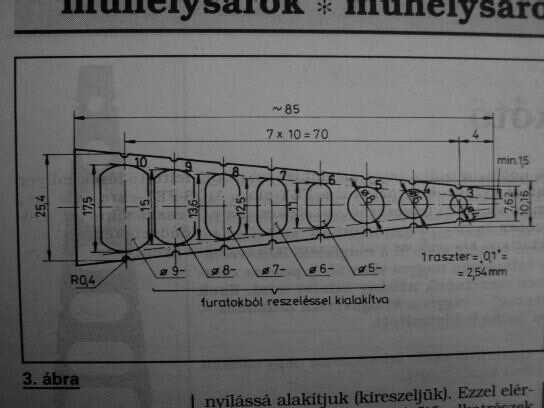

Egy 1szerű kérdésem volna, hogy hívják azt a valamit aminek a segítségével egyformára lehet hajtogatni az alkatrészek lábait? ![]()
Ahh te vagy az emberem, sose jöttem volna rá. Köszi a gyors választ!
Jó8 :fogmosas:
Vagy inkább lábhajlító sablon?
