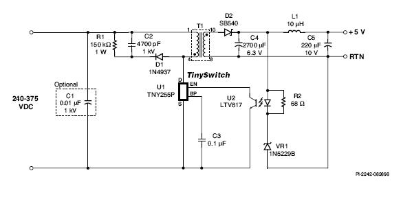

Nem találtam meg a kapcsoló üzemű tápokról szóló topicot ezért írom ide kérdésemet! Meg építtettem a képen látható kapcsoló üzemű tápot, vagyis majdnem kész vagyok vele, a trafóról lenne egy két kérdésem hogy milyen vastag huzallal kel megtekerni, meg hogy kb hány menet, vagy egyáltalán jó hozzá ez a vas?
A vasmagom: RM6 FERRITMAG N67 Al=2400nH G=0,0mm B65807-J-R67 FAZÉKMAG PÁR (2 DARAB)

(#) szabi83 válasza zoz11 hozzászólására (») Szept 1, 2007 /
Kapcsolóüzemű táp 230V-ra téma
mellesleg az ic adatlapjában van egy példa biztosan
(#) zoz11 válasza szabi83 hozzászólására (») Szept 1, 2007 /
Az IC adatlapján van példa kapcsolás ez is onnét van, de ott a menet szám nincs feltüntetve, maga a vasat meg én választottam hozzá.
A Linket meg köszönöm
