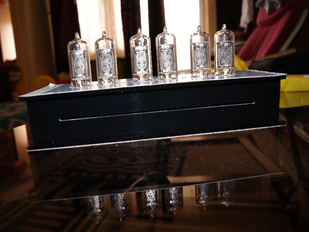

(#) vicsys válasza H2opok hozzászólására (») Márc 27, 2012 /
Brutálisan szép lett, nagyon tettszik!! :yes:
(#) kondorzs válasza H2opok hozzászólására (») Márc 27, 2012 /
Szép munka!
Az RGB alávilágítás is király!!
(#) H2opok válasza vicsys hozzászólására (») Márc 27, 2012 /
Köszi
A réteges plexiburkolat után lehetne ez a következő, főleg hogy keveebb anyag kell hozzá.
Épp most beszéltem Kondorzs barátommal, azt mondja , "olyan mint egy kis koporsó".
Pedig nem annak szántam. Aki tud szebb vagy más mintájú crom betétet, mondja, megcsinálom.

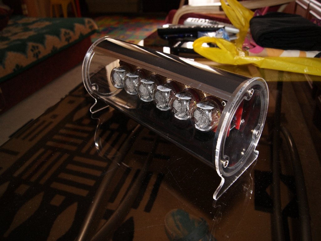

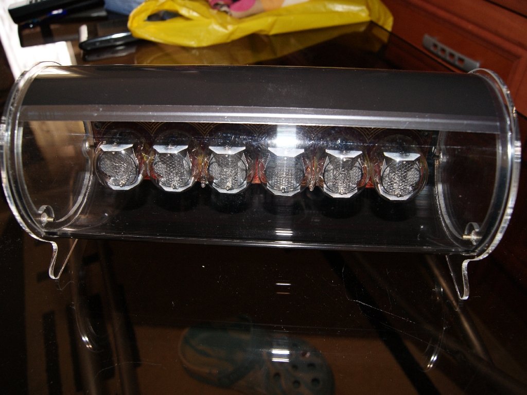

Elkészült a z573 burkolata. A fólia még rajta, még egy-két simítás lesz rajta és kész.
A z560 is alakult kicsit, de erre is ráfér még egy kis barkácsolás.
(#) vicsys válasza H2opok hozzászólására (») Márc 29, 2012 /
Ez már gyári, piacképes termék! Gratula!
H2opok for president!
(#) H2opok válasza vicsys hozzászólására (») Márc 29, 2012 /
Köszi,igyekszem. Igaz ez is csak plexi, de a fekete azért elegánsabb.
A z560,úgy ahogy a fotón, elvihetö ha netán kellene valakinek. 90% ban van kész a csö,de már igy is szép. Nincs már kedvem hozzá,a z573 jobban leköt.

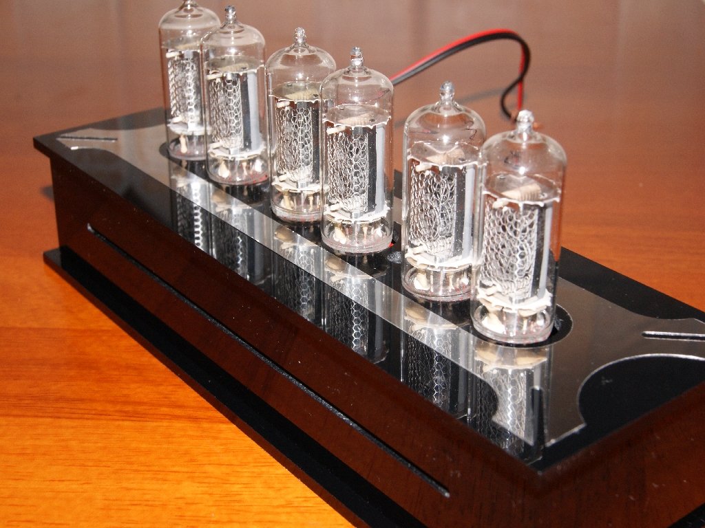

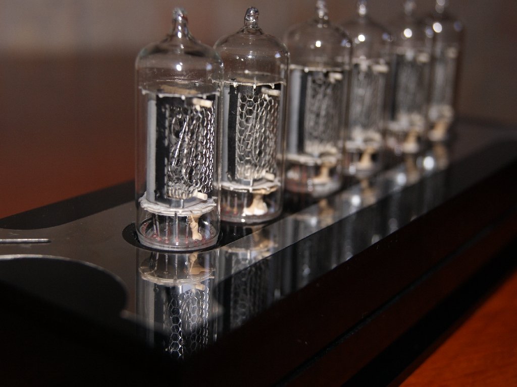

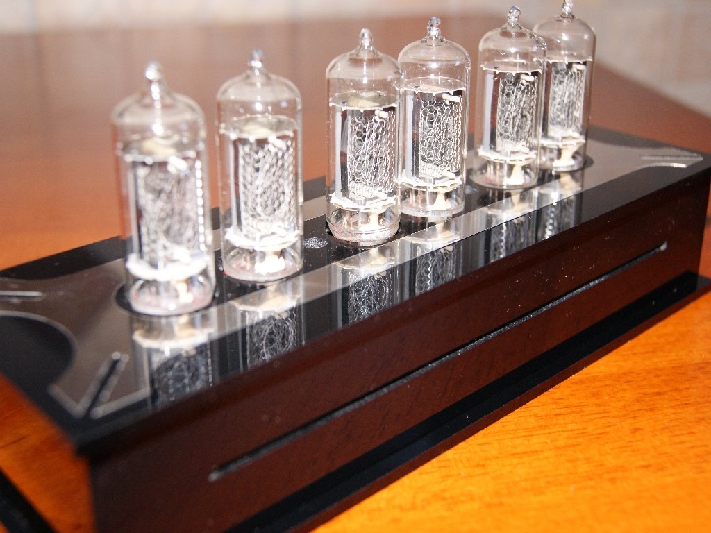

Nos ma éjjel volt időm, mondhatni készen van. Már csak a belső világítást kell megoldani hogy az első "csíkon" is legyen valami "fény". Kicsit elmértem a dolgokat, mert a belső "tér" elég kicsire sikerült, így alig tudtam belepaszírozni az rgb elektronikáját és a fényerő potit. A nyomógomboknak nem is tudom hol lesz hely. Ennek a fekete plexinek nagy előnye, hogy a led fényét nem szórja szét, mivel nem átlátszó, így csak a csövekbe megy. Meg szép és elegáns. Viszont az újlenyomatot vonzza. A színkeverés Élőben sokkal szebb. A hátsó poti azért kellett, mert az effekt programnál a fényerőt nem lehet állítani, csak az egyedi kiválasztott szineknél. Effekteknél fullon megy. Ezzel meg úgy állítom ahogy akarom.
(#) H2opok hozzászólása Márc 30, 2012 /
Még pár kép.
Kondorzs barátom. Nagyban is tudok ilyen dobozt ha kell, csak kellene a magasságod.
(#) kondorzs válasza H2opok hozzászólására (») Márc 30, 2012 /
Király!
Így, hogy az asztal faerezete tükrözőid rajta, különösen hasonlít valamire, hát még ha azok a gyertyák is világítanának a tetején.
Jól sikerült!!
