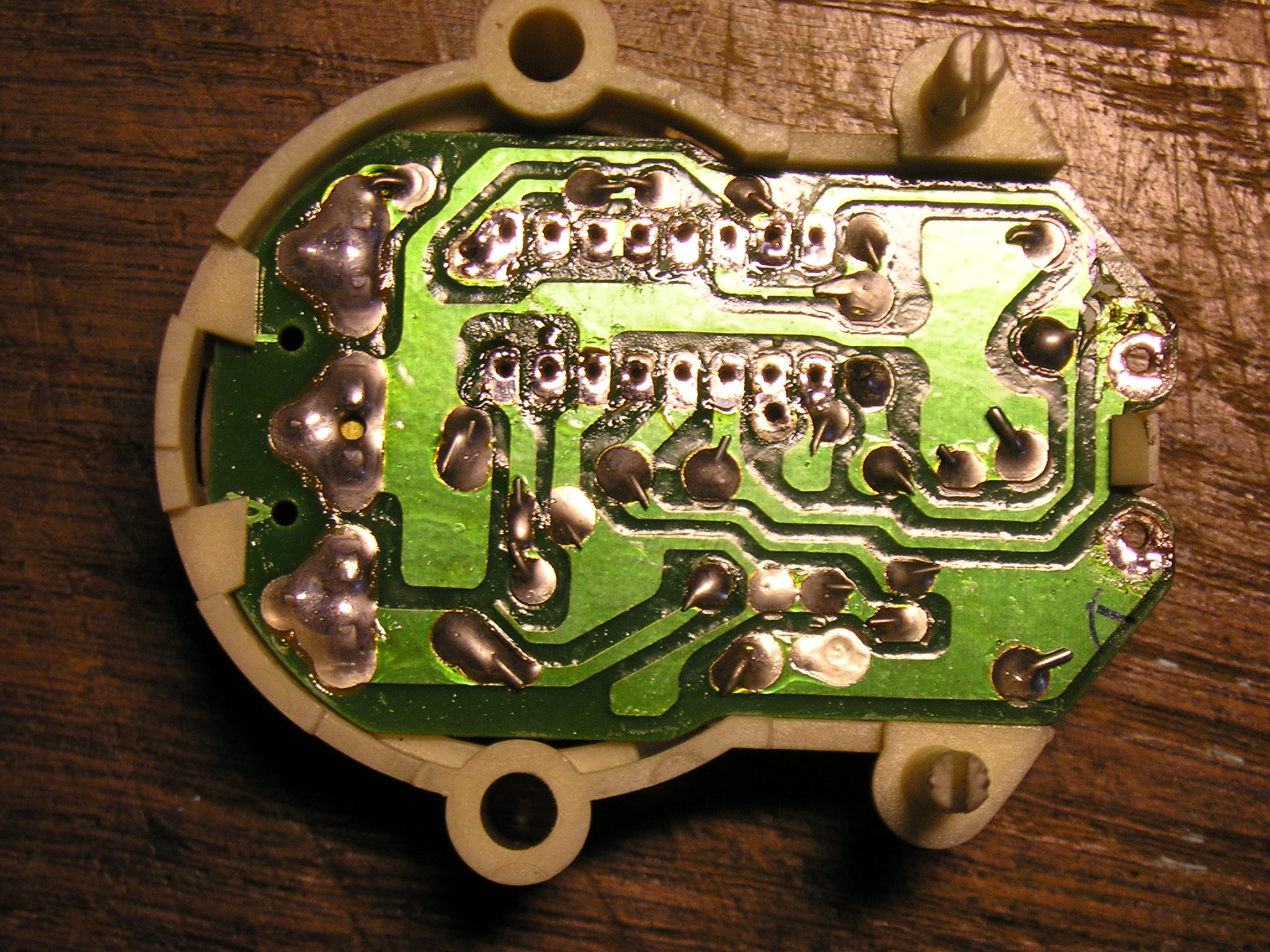

(#) davidb83 hozzászólása Szept 3, 2007 /
tud vki vmit a T8016 nevű ic ről?
Honnan lehetne szerezni v mivel helyettseíthető ( és azt hol lehet beszerezni?
egyébként z egy kawasaki zxr 250 fordulatszámmérőjében lévő ic, ami 12 v ból csinál kissebbet a deprez műszernek

(#) Medve válasza davidb83 hozzászólására (») Szept 4, 2007 /
Hello! Ha igaz amit írtál, akkor ez egy LM7805-tel helyettesíthető. De úgy érzem pontosítani kellene ezt a dolgot!
(#) davidb83 válasza Medve hozzászólására (») Szept 4, 2007 /
Az LM7805 az háromlábú, ez pedig sok (nem tudom most mert nincs nálam) de vagy 12 biztos. A ford számmérő maga egy deprez.maga a műszer kap egy +12v ot egy testet meg egy + vmi jelet a gyújtásboxból.(tesztelni azt irja a szerelési könyv h ennek a gyújtáskábelnak a pillanatra a plusszhoz érintésével lehet.) és ez az egy IC van benne.
(#) nandras válasza davidb83 hozzászólására (») Szept 4, 2007 /
a keresett IC vszeg egy D/A átalakító.
valami egyedi speckó izé lehet, mert nem találtam én sem sehol, pedig van egynehány adatlap gyűjteményem...
ha esetleg le tudnád fényképezni, meg ki tudnád bogarászni, hogy milyen vezetékek mennek oda (és honnan...), akkor lehet, hogy ki lehet okoskodni valamit.
(#) Medve válasza davidb83 hozzászólására (») Szept 5, 2007 /
No azért! Többet is tud az mint feszcsökkentés. Ez szerintem egy monostabil áramkör, mint például az SN74121. Minden egyes gyújtásimpulzusra produkál egy állandó hosszúságú (de mindig rövidebb, mint két gyújtásimpulzus között lehetséges legrövidebb idő), fix amplitúdójú impulzust. Ezt egy RC körrel átlagolva a bemenő jel frekvenciájával (fordulatszámmal) egyenesen arányos feszültséget kapunk.
Ui.: Ezeken kiakadok néha, hogy a gépjáműelektronikában alkalmazott félvezetőknek szinte lehetetlen adatlapot találni a "vad" jelölés miatt, amelyek ám gyakran egészen kommersz és megszokott egységeket takarnak, mint pl az "indexrelé" vagy ez a fordszámmérő is
(#) davidb83 hozzászólása Szept 5, 2007 /
16 lábú..
és igy néz ki a kapcsolás
