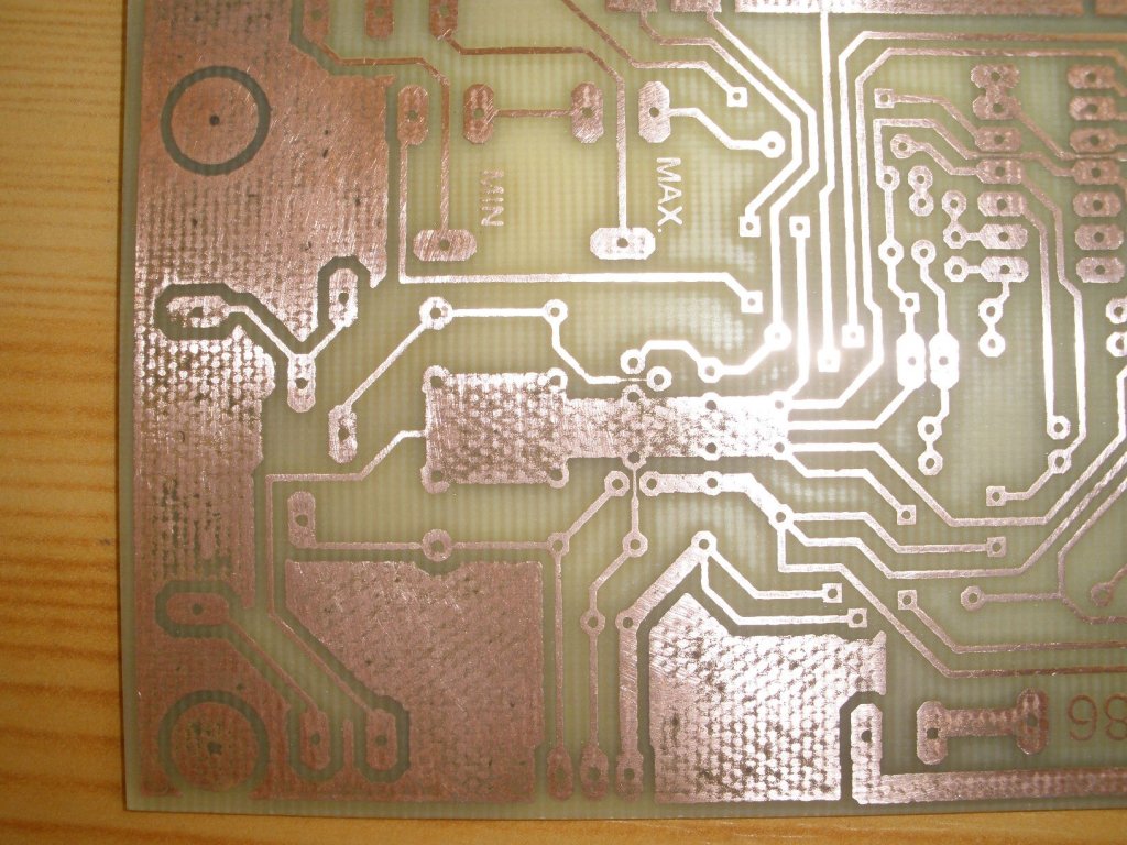

Közel 20 év kihagyás után ismét neki álltam hobby szinten az elektronikának.
Első neki futásnak gondoltam megépítem az Attilla86 féle Forrasztóállomás II-t. A nyák elkészítéséhez a vasalásos technikát választottam. Nagyon tetszik, mert szép megoldást hozhat(na), ha nem lenne egy kis gondom. Valamit elronthattam a vasalásnál, vagy az előkészítésnél, mert az elkészített nyák az alábbi képeken látható módon néz ki. A kontaktussal nincs gondom, mert végig próbáltam a vezető sávokat. csak a kinézettel. A kérdésem, hogy gondot okozhat-e a későbbiekben ez, hogy ilyen lett a maratás után, kell-e valamit csinálnom még vele, vagy elég csak ha gyantával lekezelem, hogy ne oxidálódjon?
(#) pepe091 válasza Laslie hozzászólására (») Ápr 2, 2012 /
Így elsőre ez toner probléma. Lehet, hogy nincs maximum felbontására állítva a nzomtatás és nem fed teljesen a festék, ezért mart alá. Miután felvasaltad nem látszott, hogy lyukacsos lenne? Vagy még arra tudok gondolni, hogy nem tapadt át az összes festék vasaláskor.
Szerintem, ha tényleg jók a vezetősávők, akkor csak korrózió ellen védd. Egyenletessé már nem nagyon lehet tenni.
(#) brazdas válasza Laslie hozzászólására (») Ápr 2, 2012 /
Szerintem a nyákban van a hiba. Ha megnézed, az üvegszál szövet mintája nyomódik át a rajzolaton. lehet hogy a réz alatti bakelit réteg vékonyabb a kelleténél, és sajtoláskor ez átnyomódik a rézre.
(#) Zoli_bácsi válasza brazdas hozzászólására (») Ápr 2, 2012 /
Ez konkrétan olyan probléma, hogy amikor megtörténik a felvasalás, a felület porózus marad. Ezt úgy lehet kiküszöbölni, hogy miután felvasaljuk, a nagyobb felületeket alkoholos filccel átrajzoljuk Gyakorlatilag feltöltjük a pórusokat. A vékony vonalak esetén erre nincs szükség. Ahogy a képeken is látszik.
(#) Laslie válasza Zoli_bácsi hozzászólására (») Ápr 2, 2012 /
Ez nem rossz ötlet!
Kérdés, hogy a későbbiekben lehet-e gond belőle, hogy ilyen a nyák?

(#) Zoli_bácsi válasza Laslie hozzászólására (») Ápr 2, 2012 /
Gondot nem jelent, mivel a felület porózussága olyan, hogy attól még teljes értékű, és használható a panel, csak hát a kinézet. Az nem kielégítő. Én anno filccel besatíroztam, ekkor szép volt a nagyobb felület is.
Ez megnyugtató. Köszönöm.
A kinézet annyira nem zavar, mert egyébként is dobozban lesz, meg megpróbálom beónozni a nagyobb felületeket.
Vettem másik nyák lapot, mert egyébként is kell majd még, és elég vékonynak látom rajta a réz vastagságát. Átlátszik rajta az üvegszál mintázata. Van még néhány, régről megmaradt, kétoldalas nyákom. Azokon sokkal vastagabb a réz.
(#) storm válasza Laslie hozzászólására (») Ápr 2, 2012 /
A réz vastagsága általában 35mikron. Próbáld meg kicsit magasabb hőfokon kicsit jobban odanyomni, és tovább vasalni. Ha nyomtatás után a maszkban nincs hiba, akkor a vasalaton se lenne szabad hibának lennie. Itt az látszik, hogy a maszk nem fedett rendesen. Vasalás után, mint más sokszor elhangzott, a papírt sósav segítségével tudod teljesen eltávolítani, majd ezután átnézve a maszkot alkoholos filccel, és egy kis ügyességgel szépen javíthatóak a hibák.

(#) Attila86 válasza Laslie hozzászólására (») Ápr 2, 2012 /
A papír leáztatása után fordítsd talpával felfelé a vasalót és tedd rá a nyákot. Hagy rajta egy kicsit, ez idő alatt a festék megolvad és belefolyik a kis pórusokba, betömítve azokat és ezáltal sokkal homogénebb takarást biztosít. Ez után hagyd kihűlni a panelt és csak utána mard ki.
