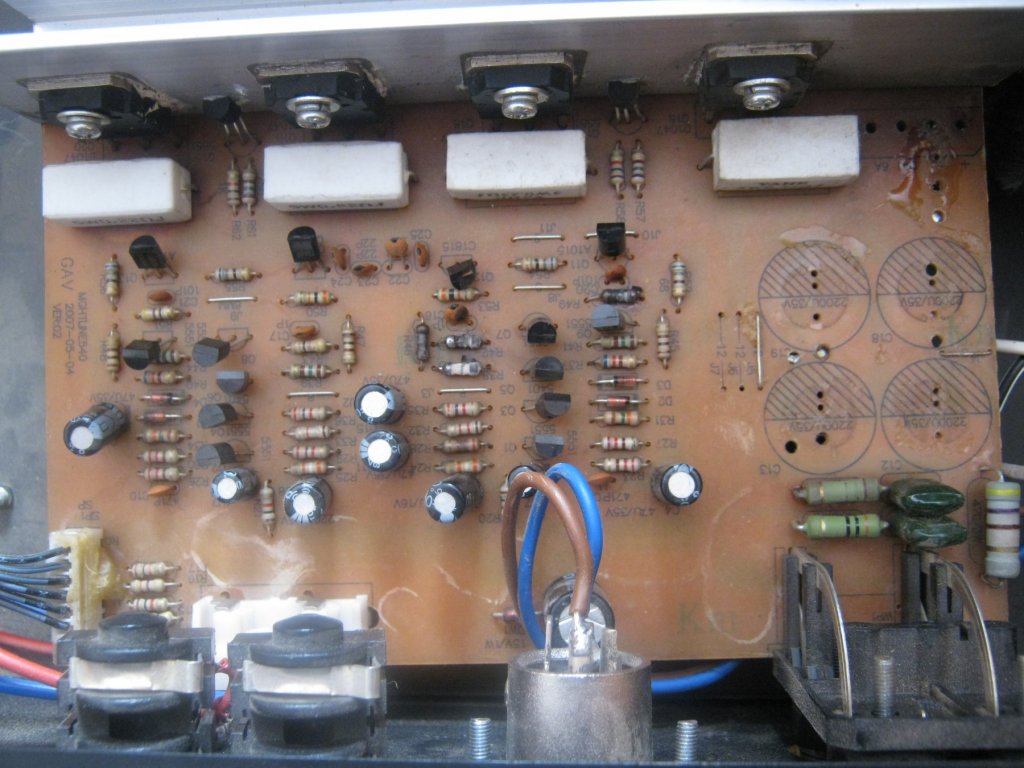

Szerinem nem reálisak a számok amiket írnak. Egy ekkora erősítő mint amit írnak erről az nem ilyen játék, még a hűtőborda sem elég semmire, ahogyan levettem ventillátort segítésre tették bele, mert szétmelegedne.

Szakadás vizsgáló már a nyákon is kimutatja a C-E zárlatot. A bázis-emitter között lehet pár tíz ohm ellenállás, de a nyákon le tudod követni, hogy azt egy külső ellenállás okozza-e.
A vizsgálatot Skori remekül leírta: Bővebben: Link

Köszönöm mindkettőtöknek, megyek és gyorsan le is ellenőrzöm őket. Az nem jelent semmi, hogy az 5 w os ellenállás megsütötte majdnem a panelt?
(#) Doncso válasza speed008 hozzászólására (») Ápr 3, 2012 /
Hát, ha nem szakadt, akkor nem baj, de ha az ennyire felmelegedett, ott szerintem végtranyó zárlat lesz.
(#) reloop válasza speed008 hozzászólására (») Ápr 3, 2012 /
Azt jelenti, hogy a végtranyók táján jó helyen keresgélsz

Rámértem a helyén. C-E 2,8ohm. szak vizsgállóba 2 es jelenik meg. B-E 60ohm körüli érték.
Ezek mit jelentenek?
Kukák a végtranyók?

Ki kell forrasztani, és kimérni.

Holnap kiszedem őket aztán megnézem, de én is rájuk gyanakszom, bár a panel megélt egy világháborút legalább. Különben SC5198 végtranyó van benne. Ezek max 100 w ot tudnak.
Ezek még annyit sem tudnak, mint egy normális BD249/250 páros, szerintem ez az erősítő tud vagy 2*80w-ot névlegesbe, többet nem hinném. Érdemes kivenni a tranyókat, mindössze 4 csavar, és pár láb, biztosan találsz benne rosszat, pár perc alatt kiderül. Mindenesetre vicces számomra a gyári specifikáció

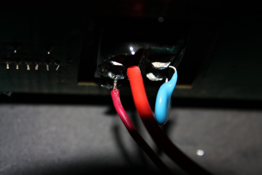

Nem tudod véletlenül, hogy a kapcsolónál az a kék bigyó micsoda?

Erre gondolok.
Ez egy kondenzátor. Hálózati zavarszűrést végzi.

El is ment egy tranzisztor meg 5 ellenállás. Akkor az az oldal lesz a gond?

De mit keres a kapcsolón és a másik oldalon, mert csak az egyik szál van megszakítva?

Tessék mérni. Végtranyó kivesz, didóda vizsgáló üzemmódba a mérővezetékek B-E majd B-C lábakon, aztán fordítva, egyik irányba 800-1000 körüli értéket kel mutasson a másik irányba semmit, ha mást mérsz akkor kuka, majd C-E lábakat méred, itt mindkét irányba szakadást kell mérned, ha nem így van kuka.

Nem egy tranzisztor mehetett csak el. Azaz egy felrobbant.
Meg kell mindet nézni, még azt is, amelyik a hűtőbordához van szorítva.
Lehetnek még megnyúlt ellenállások is égési nyomok nélkül.

Valószínű, hogy csak az egyik csatorna ment tönkre.
A végtranzisztorokon kívül lesz még ott hibás félvezető, az összeégett ellenállások számából erre következtetek.
Ha minden hibásnak vélt alkatrészt kicseréltél, akkor áram alá helyezheted a végtranzisztorok nélkül is. A végek emitterkövetők, ha van a bázis-emitterük között ellenállás, akkor a kimeneten be fog állni a 0VDC körüli egyenfeszültség - jelezve, hogy a meghajtó fokozat szarvashibát nem tartalmaz.
Lehetőséged van ilyenkor az említett - végtranzisztor bázis-emitter közötti - ellenállásokon feszültséget mérni. Ha az több 0,6-0,7V-nál akkor tovább kell vizsgálódni, mert túl nagy nyugalmi áram alakulna ki.
