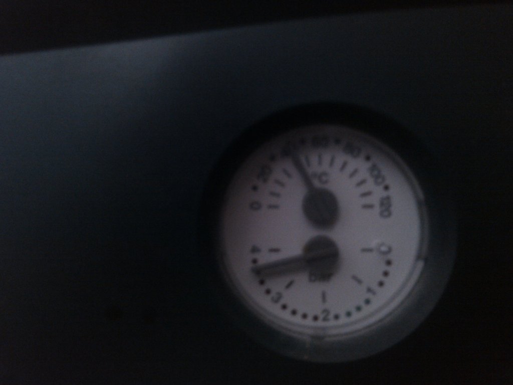

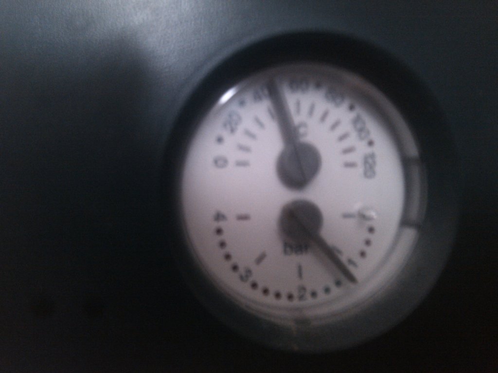

(#) brigadir hozzászólása Ápr 5, 2012 /
Üdv mindenkinek.
Segítő hozzászólást várok a következő hibajelenséggel kapcsolatban. Pár nap alatt a westen energy 240 fi kazán nyomása megemelkedik. A nyomásemelkedés melegvíz vételnél azonnal kezdődik. Alkalmanként 10-15 perc után kb 0.5-0.8 barral növekszik, és így 2-3 nap múlva újra 4 bar lesz. Egyébként más hibajelenséget nem tapasztalok; vízhőfok megfelelő, rendellenes hangokat sem észlelek.
(#) briki válasza brigadir hozzászólására (») Ápr 5, 2012 /
Utána visszaáll a nyomás a normális állapotra amikor lehűlt a rendszer? Fűteni fűtesz vele, vagy csak melegvíz készítésre használod? Fűtés alatt nem megy fel a nyomás? Kinyit a biztonsági szelep?
Elsőre- ha a nyomás visszaáll a normális állapotra, esetleg utána kell tölteni- a tágulási tartályból elszökött a levegő. Nyomásmentes állapotban levegőt kell bele fújni.
(#) brigadir válasza briki hozzászólására (») Ápr 5, 2012 /
Köszönöm a gyors reakciót briki !
Nem áll vissza, a nyomásemelkedésből mindig marad 0,2-0,5 bar. Fűtés estén szintén emelkedik, kb. ugyanilyen arányban. Azzal a különbséggel, hogy mivel a fűtéskör lassabban melegszik így lassabb a nyomásemelkedés folyamata is. A biztonsági szelep még egyszer sem nyitott, de mivel folyamatosan figyelem 4 bar fölé még nem ment.
A tágulási tartály ellenőrzésével kezdtem,rendben van. Leengedtem majd belefújtam, közben semmi rendellenes hangot (légbuborék a vízbe-esetleg lukas membrán...) nem hallani,és a nyomást is megtartja.
Még annyit a jelenséghez, hogy a nyomás 4 barról 1 bar-ra engedéséhez kb 6-8 dl víz leengedése elegendő.
(#) szamóca válasza briki hozzászólására (») Ápr 5, 2012 /
Ha minden igaz holnap jönnek savazni. 23 körül vállalták. Valamiért a bitermikusága végett ódzkodtak kicsit.
Nem tudom értelmezni, mit akartál ezzel mondani.
Ha kazán leállás- lehűlés után visszamegy 1-2 bar közé, csak felfűtés közben emelkedik 4 bar-ig, akkor csak is kizárólag a tágulási tartályod a hibás- nincs benne elég levegő, így tágulási tér sem. Nem akarom megint részletesen leírni mi is a teendő. Keress vissza itt, vagy a "kombikazán működési hiba" topicban, többször le lett írva.
Röviden: kazánt kizárni, áramtalanítani, nyomást leengedni ( víz oldal ) UTÁNA megnézni a tág tartályban a levegő oldalon mennyi a nyomás, és ha kell, pumpálni bele. ellenőrizni, a levegő szelep nem enged-e, ha jó, vízzel felnyomni a fűtési kört, csap kinyit, áram bekapcsol, és kész
(#) briki válasza briki hozzászólására (») Ápr 5, 2012 /
0.8 bar-ig levegővel felnyomni. Ha a levegő oldali nyomást úgy ellenőrizted, hogy a fűtés oldali nyomás rajta volt, akkor azt ROSSZUL tetted. Így csak az a nyomást tudod mérni, amelyik nagyobb. Ha nulla a levegő oldalon, 2 a fűtésen, 2 bart fogsz mérni. Ha 4 bar a levegő, 2 bar a fűtés 4 bart fogsz mérni. Pont ezért kell a másik oldalt nyomásmentesíteni.
