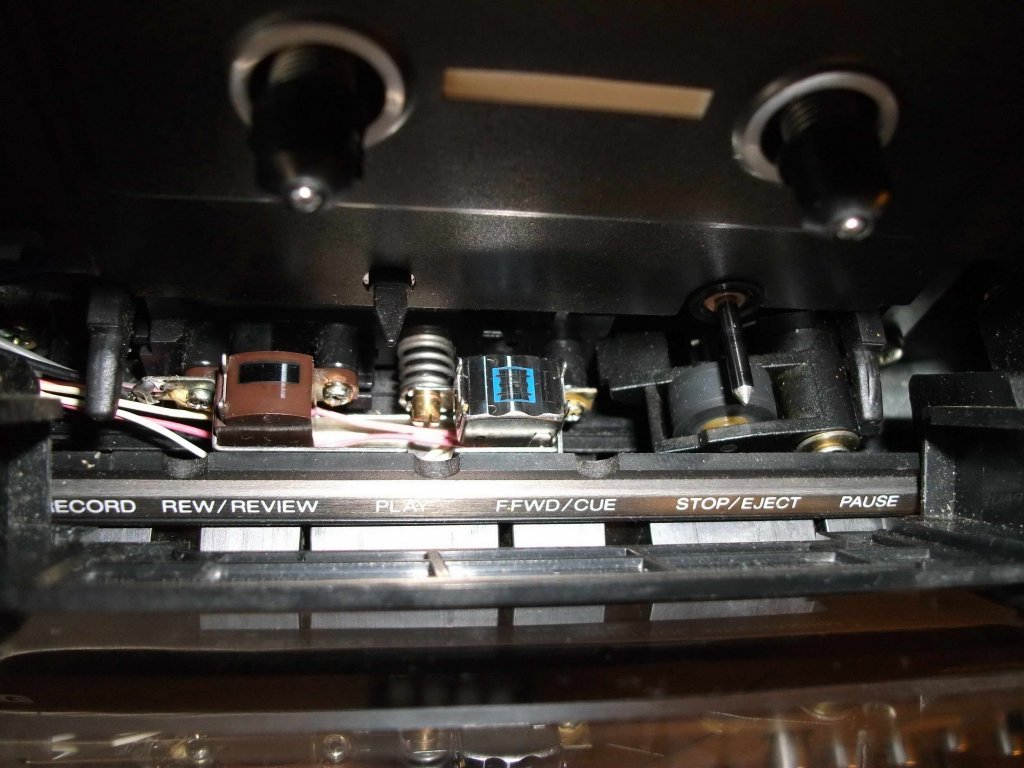

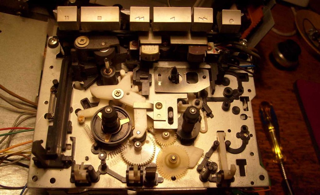

Egy AIWA F-220-ast kaptam ajándékba (kidobták volna). No, ezzel annyi volt a gond, hogy a széles lendkerékgumit, meg a kuplung meghajtó gumit kellett kicserélnem. a számlálóé is hiányzik, de azt úgy hagytam. A gond most az, (mivel csak így tudtam kipróbálni) hogy a felcsévélő tengely nem nagyon akar forogni, ill. meg-meg rándul/mozdul, de ennél töbet nem tesz. Hogyan javítható ez????, mert fotón láttam ennek a mechanikáját, hát EMBER legyen, aki összerakja szétszedés után! tapasztaltabbak válaszát már most megköszönöm.
(#) CHZ válasza hantosf hozzászólására (») Márc 22, 2012 /
Ez a hiba viszonylag könnyen javítható lenne, ha beszerezhető a kopott idler, vagy gumi rá.
Kazetta mögött lévő fekete fémlemez eltávolítása után látható, kb 10mm átmérőjű gumis kerék. Ha nem repedezett be, akkor tisztítás esetleg kis csiszolás felélesztheti.
(#) Signal válasza hantosf hozzászólására (») Márc 22, 2012 /
„...fotón láttam ennek a mechanikáját, hát EMBER legyen, aki összerakja szétszedés után!”
Köszi, a 80-as években garanciális szervizben tucatjával szedtünk szét és raktuk össze ilyeneket, valójában nem olyan nagy kaland egyébként. Voltak ennél durvább szerkezetek is, pl. Grundig videómechanika (fej körül hatalmas fogasléces kerék, mint egy óraszerkezet) és még az is aránylag jól szerelhető volt, legfeljebb munkaigényes. Viszont a fejforgatós kazettás deckek nem voltak túlzottan szimpatikusak.
Az Aiwa közlőkerék gumija fel van keményedve, jobb esetben csak a felszín, azt kell valahogy letisztítani, tapadóvá tenni. De csak érzéssel, mert ha nagyon megcsiszolod, lehet kidobni. A csatlakozó felületeket is természetesen tisztítani.
Eleve a "csiszolás" szó ebben a szakmában általában nem csiszolópapírt jelent, hanem csak szövetet, vászont, alkoholos tisztítást. Amikor már smirglivel belecsiszolnak egy ilyen szerkezetbe, az sok jóra nem vezet, láttam olyan eseteket is.
(#) Signal válasza Signal hozzászólására (») Márc 22, 2012 /
Természetesen a kuplungot is érdemes ellenőrizni, szükség esetén tisztítani és gyengébbre állítani, hogy finomabban húzzon. Persze annyi ereje azért legyen, hogy a szalagot vigye.

(#) hantosf válasza Signal hozzászólására (») Márc 22, 2012 /
Kedves "Signal" ! A kuplungot megnéztem (nagyító is kellett, mert olyan kicsi a tengelyvégen a rögzítő seger-gyűrűje). A filckorong gyönyörűen hófehér tiszta volt, először erre tippeltem, de aztán láttam, hogy a felcsévélő tengely egyéb áttételen keresztül kapcsolódik a kuplung tárcsához, csak nem tudtam hogyan, szétszedni meg arról az oldalról nem látszott célravezetőnek. Köszi a segítséget!
(#) hantosf hozzászólása Márc 27, 2012 /
Kedves "CHZ" és "Signal" ! Az AIWA F220-assal a következő tapasztalatot szereztem. Javaslataitok alapján bejutottam a kazettatér mögötti helyre és megtaláltam a szóbanforgó kb. 1cm átmérőjű nyomógörgőt, amit le is vettem (tengelyvég lezáró kis ségergyűrű, vagy mi a fene, megizzasztott) Letisztogattam a görgő felületét valamint a fogaskerék és a felcsévélő tárcsa oldalait. Sajnos a nyomóförgő csak a fogaskerék tapadó felületével tart fenn stabil kontaktust, a felcsévélő oldalához nem nagyon akar kapcsolódni, csak, ha kézzel picit megnyomom a görgőt tartó műa. kart. Maga a görgő jó állapotban van, talán a húzórugó ereje kevés? Bár nagyon vékony kis fület képeztek ki a rugó beakasztásához. A rugó eredeti, az ellenoldala le van ragasztva valamilyen anyaggal. Cseréljek erősebb rugót ? Mit javasoltok? Egy fotót próbálok csatolni erről a részről (ez nem az én gépem!) Köszönettel: HF
(#) CHZ válasza hantosf hozzászólására (») Márc 27, 2012 /
Gumi keményedése miatt kicsi a tapadása.
Kiszerelve finomabb felületi csiszolás segíthet rajta. Legjobb ha egy furatába csavart fogatsz és mini fúróval megforgatva csiszolod. Rúgó erejének növelése is segíthet, de csak óvatosan, csak végső esetben javasolnám.

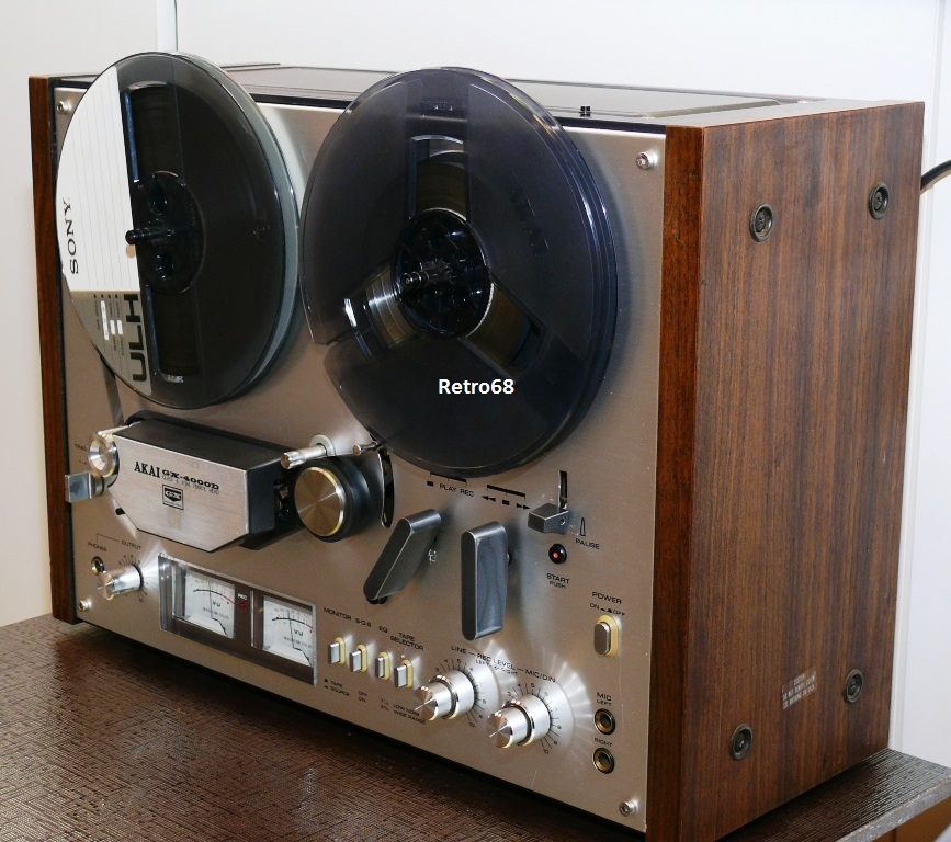

(#) dravart válasza Tomi94 hozzászólására (») Ápr 6, 2012 /
Hali volna egy szalagos magnóm pár napja van még csak meg AKAI GX 4000 D tipus de a felvétel nem megy rajta rendesen .. az egyik oldal nagyonjól vesz fel a másik meg recseg fojamatosan de lehet hallani azért a zenét . De ez akkor van felvétel közben ha a
4 kis gomb közül az előlapon nincs benyomva semmi felvétel közben.!!
Vagy ha csak a monitor kapcsoló van benyomba
ha az SOS kapcsoló van benyomva felvételkor akkor felvétel közben semmi recsegés hangerő is megvan de próbakor a zene szalagról nagyonhalkan szól az az oldal .. de 30 40 éves polimer szalagokal próbáltam eddig
szalag lehet csak a baja ??
semmi papirja nincs hozzá .
felvételkor ha sztereoba akarok felvenni mit kell benyomni rajta???
volt már olyan is hogy ha az SOS kapcsoló volt benyomva tökéletesen vett fel aztán meg ha leálitotam a fölvételt elinditotam ujra megint halk volt
mit lehetne vele csinálni???

(#) Tomi94 válasza dravart hozzászólására (») Ápr 12, 2012 /
Az ilyen bizonytalan (hol működik-hol nem, recseg) típusú hibák többnyire érintkezési gondok, kontakt spray sokat segíthet a helyzeten. Ha a szalag nem koszos, és a széle sem hullámos, akkor az elvileg nem rontja a minőséget ilyen erősen. Fej tisztítása szintén nem árthat, de ez inkább csak tompa, halk, zavaros hangot okozhat, recsegést nem.

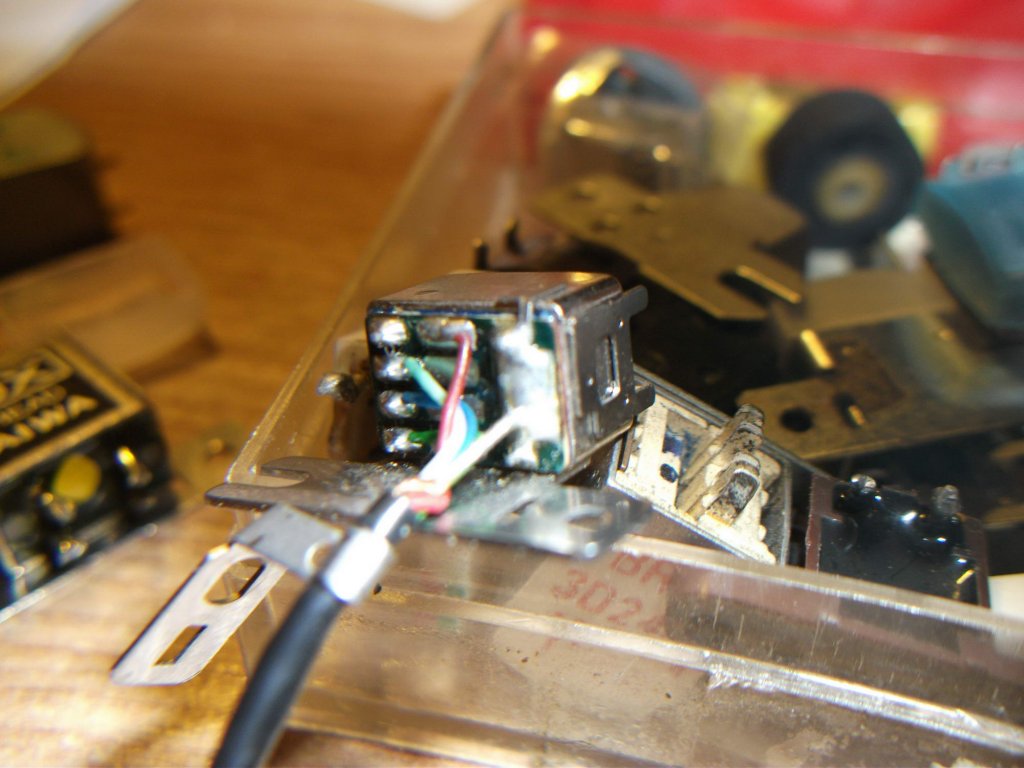

Úgy látom, ebből a 4 sávos fejből még mindig van, szerinted érdemes megpróbálni ennek a helyére betenni? Ohm-ra még beleférne a különbség, de pontos méreteket nem tudok sajnos, a "12 mm" egyezése elegendő?
Alapvetően elégedett voltam a régi hangjával, csak elég gyorsan elkopott, most meg már nem rendelhető darab. Elég furcsán kopott, először csak a bal oldal magashangja ment el, aztán viszont jobboldalt el is halkult a felvétele... Lehet tényleg jobb megoldás lenne a 4 sávos (szimmetrikus felületű és jobb szalagvezetésű) kombináltfej...
(#) szabjan válasza Tomi94 hozzászólására (») Máj 13, 2012 /
Szerintem igen. Ha emlékeim nem csalnak egyezik a mérettel. Vagy maximum kicsivel magasabb, úgy mint a DX fejek. De az bárhova berakható mert fél milliméterrel nyújtja be jobban a szalagot a kazettában belülre. A képen láthatod, hogy pont egyezik méretre a DX fejjel.
Ami fontos, hogy a másik képen látható nyáklapot el kell távolítani. Sajnos hozzá van földelve /jobb felső sarok/ a fejházhoz és a tekercsek egyik oldala közösítve van, ami ugye kapocsfordításos földelésű deckeknél probléma sajnos /a legtöbb ilyen/. Úgyhogy ha leszeded akkor lesz 4-4 forrpontod a két oldalon. Értelem szerűen a 2 pár alsóra lesz szükség / a 4 felső az ellen oldal/
Egyébként rendkívül elégedett vagyok vele. Valami döbbenetesen stabilan megy vele a felvétel. És nyílván lágyfej a picinyem, de az sem érdekel, ha 500 óra alatt csontra kopik /ma már nem lényeg./ viszont kárpótol a remek hangja és szalagvezetése.
A fej szalagtengely magasságára azért figyelni kell. Bár az AIWA 220 asba egy az egybe menet bele.
Nyomatom régóta már. Ismerősnek mentek le előadásokat /vagy 2-300 db.. vazze/ és kérésére feljavítva vissza is veszem neki kazira. A sajátomba is kicseréltem, de ott nincs nagy igénybevételnek kitéve.

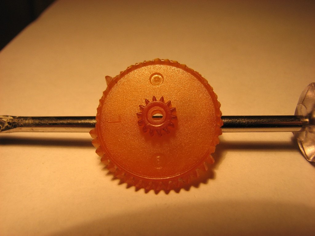

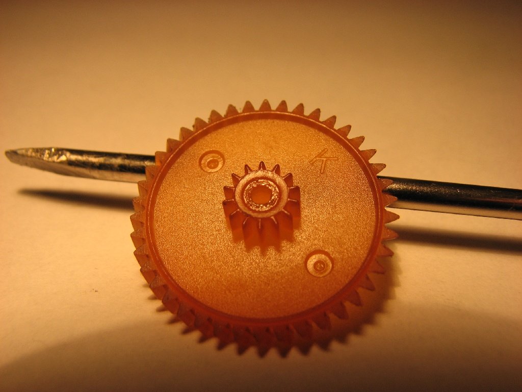

(#) cssanci hozzászólása Jún 6, 2012 /
Üdvözletem!
Egy Philips 3-az-1-ben hifi javításával kapcsolatban szeretnék segítséget kérni.
A készülék a következü komponensekből áll:
- FA9600 erősítő
- FC9600 kétkazettás, oda-vissza játszó magnó
- FT9600 tuner.
Namost ebbe a magnóba keresek fogaskereket, ami a csévélő tengelycsonkokat hajtja meg, mivel a 3-ból csak egy használható.
A maradék 2 közül az egyik teljesen használhatatlanná kopott, míg a másik valamennyire működik olykor-olykor, de inkább azt is kicserélném.
Tud esetleg valaki beszerzési forrást?
Előre is köszönöm.
A fogaskerekek a csatolt képeken láthatók.
Ja, ha a képeken esetleg nem látszik jól, ferdefogazású fogaskerekekről van szó, átmérőjük kb. 18 mm.
