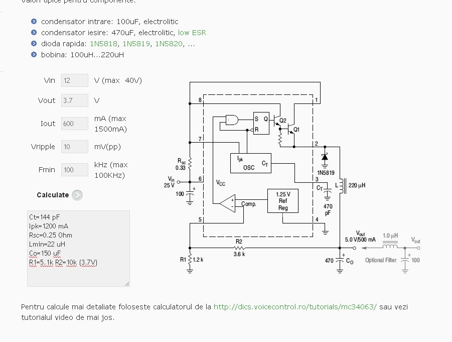

3,7Vra van állítva a táp. Nem potit raktam, hanem ellenállást. Az a biztos szerintem is! ![]() Megfogadtam a javaslatod és megberheltem egy autóstöltőt amiben egy MC34063A ic dolgozik. E kalkulátor szerint kiszámoltam az értékeket. Csak R1 és R2 ellenállásokat cseréltem, kondit , tekercset nem. A számolás alapján nem jött ki a megfelelő feszültség csak 1.85 volt. És a led is csak villogott kb 4 Hz frekivel. Potmétereket raktam be az ellenállások helyére. Mindkét potmétert állítottam 1,6kohm és 3,1kohm lett a megfelelő érték. Ebből jön is a kérdés, hogy melyik potival (ellenállással)kell beállítani helyesen? Az R1-et hagyni 1Kohmon és csak az R2-őt változtatni? Vagy fordítva? Esetleg jól jártam el és mindkettőt állítottam megfelelő arányban? Ez alapján csináltam:kalkulátor
Nem szükséges mind két ellenállást állítani. A lényeg, hogy az IC belső referenciája, 1,25V. Ezt a feszültséget állítja be az IC R1 ellenálláson. Vagy is ha R1 1kohm, akkor azon 1,25mA áram folyik. Ugyan ez folyik át az R2-en is. Az R2-re jutó feszültség pedig UR2=Uki-Uref= 3,7V-1,25V=2,45V. Így R2= UR2/I=2,75V/1,25mA=2,2kohm. Na, olyan pont van is a sorban. üdv! proli007 A hozzászólás módosítva: Okt 27, 2012
Köszi a segítséget! Sokat segítettél!! A feszültség 3,7 lett. Igaz az előző hsz-ben benéztem kicsit!
Az eredeti értékek a mellékelt képen vannak. R1 5.1K és R2 10K! A kamera nincs itthon éppen, de remélem működni fog vele és bírja a táp. Már csak az a kérdés maradt, hogy az akkut csatlakoztassam e vagy sem, és csak adapterként funkcionáljon kikötve.
