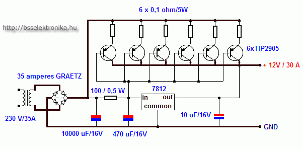

(#) dollerakos hozzászólása Máj 15, 2012 /
Üdvözletem!
Szeretnék készíteni egy olyan hálózati tápegységet, amely soros áteresztős, az adatai: kimeneti fesz: 19,5 V +/- 0,05 V, max. kimeneti áram: 8 A - ehhez szeretnék valami frappáns, jó kacsolást. Tudom, hogy jó nagy trafó kell hozzá, legalább 250 VA-es és, hogy a hálózati fesz ingadozásait se lehessen érezni, legalább 23 V-ot ki kell adnia terhelten, valamint a legrosszabb esetet feltételezve (pl. 230 V + 10 % bemenő fesz esetén) az áteresztő félvezetőnek kb. 10 V-ot kell disszipálnia 8 A mellett (ez 80 W). Ha valakinek lenne kész ötlete, kapcsolása, köszönöm a segítségeket...
(#) dollerakos válasza dollerakos hozzászólására (») Máj 15, 2012 /
Már megoldódott... - Ezt az áramkört fogom használni, csak kicsit átalakítva: Nagyáramú soros áteresztős táp

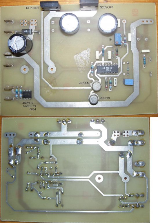

(#) HA3GX hozzászólása Júl 30, 2012 /
kaptam az egyik ismerősömtől egy panelt, ami elméletileg egy tápegység része. Ennyit tudok róla, csatolom a képet.
Van rajta 6 kivezetés, mi mire való?
(#) Sebi válasza HA3GX hozzászólására (») Júl 30, 2012 /
SG3524 az IC, ez egy 300kHz-es kapcsolóüzemű vezérlő. Ennek alapján kellene keresni buck-konverter rajzot (mert a meglévő alkatrészekből ilyen elrendezést sejtek). A két nagy forrszem egy induktivitás után kiált, aminek nem tudjuk az adatait.
