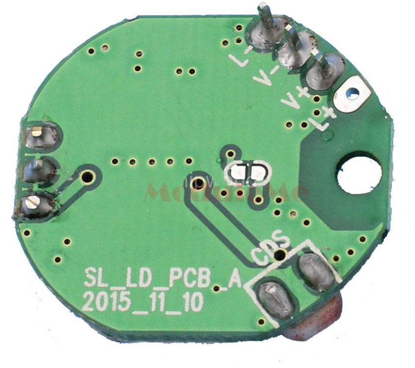

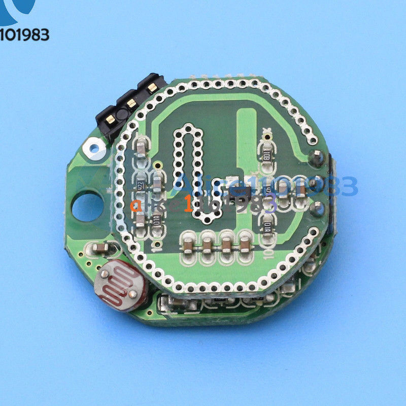

Ismeri e valaki ezt a fajta doppler radart?
Került ide 2 db. De semmi doksim nincs hozzá. Még a típusát sem tudom.
Elméletileg a V+ és V- lábakra kell kapcsolni 7-45 V-ot, az L- pedig a kimenet, talán nyitott kollektoros. Bővebben: Link
Nagyon köszönöm. Az enyémeken a + és - nem látszik.
