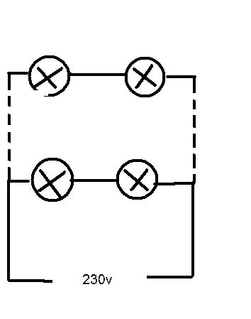

A keltetőmbe egy mini-max hőfökszabályzó van. Az éjjel a fűtésre szolgáló egyik égő a kettőből kiégett, a szabályzóban lévő "üveg" biztosíték kiolvadt, a fűtés megszűnt. Valószínű, a tojásoknak annyi. A jövőben ezt a problémát szeretném elkerülni. Mit javasoltok? Kellene valamilyen átváltó elektronika, hogy a minimálisan szükséges fűtést lehessen biztosítani. Nem két szabályzó beépítésére gondoltam. Nincs valamilyen olyan érzékelő, olyan biztosíték, amely a ?túl áram? megszűnése után automatikusan indul, akár már csak egy égővel.

(#) zamatőr válasza frázis hozzászólására (») Ápr 6, 2012 /
Sorosan kötött égőkkel 500volt feszültséget is károsodás nélkül elvisel.2db 40W-os párhuzamosan, helyette 2db 100w-os sorosan.Én 4db ugyanolyat tennék mint amilyen kiégett--- 2-2 sorosan és így párhuzamosan.

(#) mazsy válasza frázis hozzászólására (») Ápr 7, 2012 / 1
Egy nagyon egyszerű megoldás. Mindegyik égőhöz tegyél külön biztosítékot és ha az egyik tönkre menne csak az egyik megy ki. Nekem így van megcsinálva. Nagyobb biztonság.
(#) frázis válasza mazsy hozzászólására (») Ápr 7, 2012 /
"Üvegessel" vagy kismegszakítóval csináltad? Nekem a fűtés automatika üveg biztosító ment el. Most annak elé, azaz az égők és az automatika közé tegyek egy-egy biztosítékot?
(#) mazsy válasza frázis hozzászólására (») Ápr 8, 2012 / 2
Nekem így van megcsinálva. Így ha egy bizti kiolvad a másik két fűtés még megy és nem hűl ki a keltetőm. Illetve ami még kimaradt a rajzból, nekem van egy lassú biztosíték a fő ágba és a Bi1, Bi2, Bi3 gyors biztosíték.
(#) frázis válasza mazsy hozzászólására (») Ápr 8, 2012 /
Köszönöm, értem, alkalmazni fogom ötleted. :wave:
