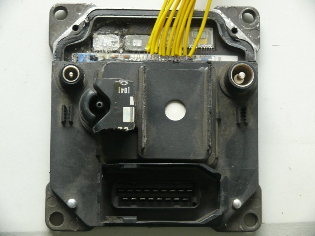

Hello Fiúk!
Adva van egy Merci gyújtás és injektor vezérlő, a 111-es motorhoz való (4-6 heng. benzin) Szóval elpusztult, valszeg a végfoka ment tönkre, mert zárlat volt a kábelkötegben.
Próbáltunk venni, de bontóban nem nagyon van ilyen (mindnek uez a baja) Merciéknél meg drágább, mint amit az autó ér
Kapcs rajzot nem találtunk (az lenne a legjobb pedig), ezért kellene tudni, hogy a képen látszó alkatrész mi lehet, mivel tudnánk kiváltani. Több db rossz is van, tudunk kísérletezni.
Minden 5letet kösz!

Kicsit távolabbi képed van a vezérlőről?
(#) mlas válasza Szebence hozzászólására (») Ápr 7, 2012 /
Van. Ezen már hiányzik a teteje, és ahol a sárga drótok vannak, ugyanolyan aljzat volt, mint az alsó. Sajna, csak flex-el lehet kinyitni belül meg egy tapadós zselés trutyi van (bár jobb, mintha műgyanta lenne)

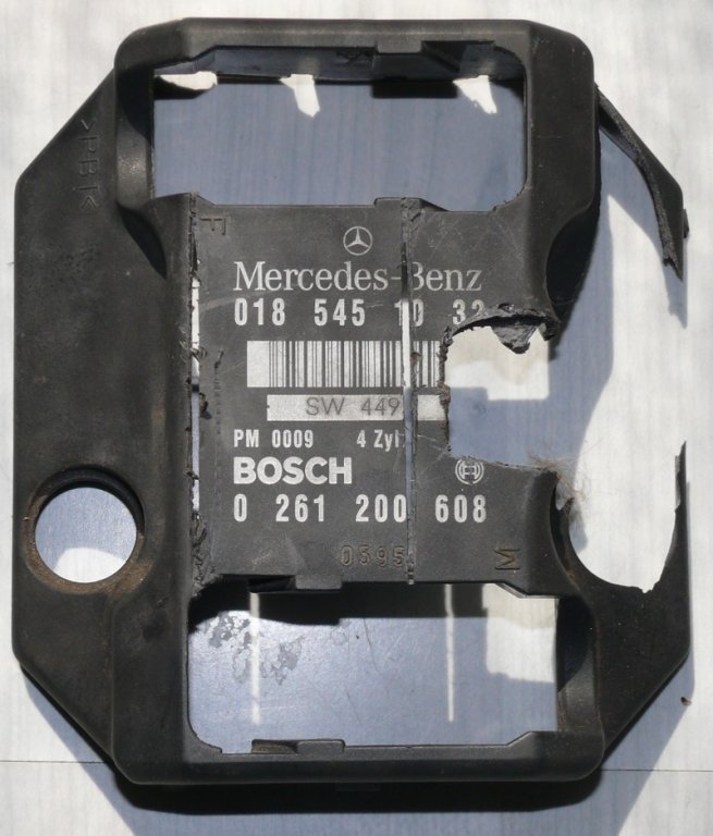

(#) mlas hozzászólása Ápr 10, 2012 /
Kösz mindenkinek, aki próbált segíteni. Ürömi bontót ismerjük, a másikat nem. Itt egy kép a vezérlő külső burkolatáról.
Merci száma: 018 545 10 32 Bosch: 0 261 200 608
Bármilyen rajz segítség, esetleg másik vezérlőé, mert a kábelköteget-csatlakozót át tudjuk kötni, ha eltér.
