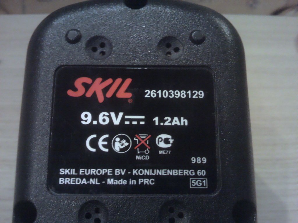

Sziasztok! Van egy egy behajtóm aminek az aksi alján ez van írva 9,6V 1,2Ah. Ez az egy aksi van hozzá,én is szeretném megcsinálni úgy hogy adapterről is működjön. Még nem láttam 9,6V adaptert. Létezik? Gondolom ha lenne megoldható lehetne csak az Ah is legyen nagy. Van valami megoldás esetleg 12V 1.2Ah adapterből csinálni 9,6V-ot? Üdv.
Létezik 9V körüli adapter, de neked nem az kell.
Jóval nagyobb áramok szaladgálnak itt, mint amit azok tudnak. A 12V adapter tudhat 1,2A-t, de az nem Ah és kevés lesz. PC tápból tudsz átépíteni, vagy egy nagyobb trafó is jó lehet megfelelő egyenirányítással. Skorinak van erre egy tápegység rajza, ezt is megépítheted: Skori féle fúrótáp Üdv Inhouse

Értem. Akkor ilyen 12V-os 4A es adapterrel kb olyan mint a laptop adaptere,akkor ez gyenge hozzá? Van egy működő képes Tápom is az valami hasonló amit írtál ,de ha jó lenne az adapter amit én írtam az még jobb lenne.Az átépítés hát az egy kicsit nekem macerásabb mit kell kiszedni mit kell hozzáépíteni passz. Üdv.
4A kevés lesz. Olvasd el a körítést, amit Skori írt a tápjához...

Szétkaptam az aksit és ezek vannak benne 8db.,12V os Ni-Cd aksik. Mi lenne akkor ha valamilyen módon barkácsolnék vagy szereznék valami dobozt csak a csatlakozót kéne valahogy megoldani hogy passzoljon és belerakni 8 db ilyen akkut Bővebben: Link ezek 1800 mAh-osak. Az én aksimnak az alján 1,2 Ah ír akkor gondolom ezek benne 1.200 mAh-esek ugye? Ha valahogy összebarkácsolnék egy ilyen dobozt szerinted jók ezek bele? Üdv. UI: a két alsó kép az az én aksim.
Ilyeneket olvasok én most a netten az enyéméről:"Az intelligens 3 órás töltő kikapcsol, amikor az akkumulátor feltöltődött, megelőzve az akkumulátor és a töltő túlmelegedését."Hát kezdettől fogva nem csinált ilyet és most is mai napig mindkét led világít a töltőjén a piros is meg a zöld is. Hm.
Igen, ez pont jó lenne bele. Azt kell mérlegelni, hogy postaköltséggel kb. 5-6eFt lesz. 7800Ft-ért lehet kapni 18V-os fúrógépet újonnan, kompletten, 9,6V-osat lehet, hogy olcsóbban...
