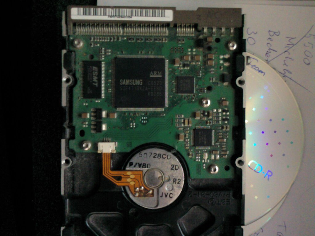

(#) kkrisz75 hozzászólása Ápr 3, 2012 /
Sziasztok segítség kellene.
Van egy Samsung 250GB PATA SP2514N merevlemezem. REV A 2007.12 havi.
A probléma vele, hogy kattog és nem indul el vele a gép. (előzmény: A kicsike fiam hozzá jutott a gép nyomógombjához és nyomkodta. Aztán egyszer csak sekép se hang. Nejem hívott telefonon, mi lett az eredmény.)
Hogy tudom a fontos adatokat menteni róla?
Rengeteg kép és nem kevés munka van rajta.
nagyon fontos lenne... De a Kürt Kft árait ahogy néztem 150-400e én sem tudom megfizetni.
(#) louis73 válasza kkrisz75 hozzászólására (») Ápr 11, 2012 /
Látom senkinek sincs nagy ötlete... én is csak annyit tudnék ajánlani: elektronikán átnézni nincs-e szakadt biztosíték-féle, zárlatos dióda... föleg a táp csati környékén reménykedj, hogy lesz... ha nem és a PC nem indul vele, meg lehetne próbálni másik gépben is, hátha annak a bios-a beindítja valahogy... és utánna óvatosan menteni róla. Én ennek adnék kb. 10% esélyt, a többi 90% hogy mehet a "Kürt"-höz vagy kuka... sajnos...
(#) mizsei.robi válasza kkrisz75 hozzászólására (») Ápr 11, 2012 /
Nézd át a panelt hiányzó alkatrészek után nézelődve, hátha találsz. Ahogy néztem ennél a HDD típusnál érdemes lehet a panelcsere, mert a panelon ahogy látom nincs EEPROM.

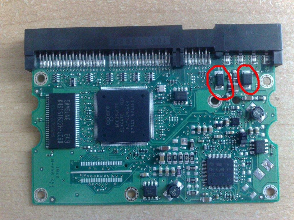

(#) kamaro hozzászólása Ápr 13, 2012 /
Sziasztok! Az egyik ismerősöm nem rég úgy próbálta meg beledugni a tápkábelt a 80GB-s vinyójába hogy ment a gép. Sajnos fordítva próbálkozott, tehát ahova 12V kellet volna oda 5V ment és fordítva. De ez állítólag csak egy másodpercig tartott mert lekapcsolt a táp. Ahova 5V kéne ott 0.9ohm-t mértem ez gondolom már zárlat, a 12V szerintem jó (13 k). Szóval szerintetek van értelme javítani, vagy az IC-k mentek tönkre? Ezeket az IC-ket ki lehet egyáltalán valahogy forrasztani?
(#) louis73 válasza kamaro hozzászólására (») Ápr 13, 2012 /
A két megjelölt alkatrészt mérd meg, talán szerencséd lesz. Ha valamelyik zárlatos, szerintem megpróbálhatod nélküle is beindítani, valószínüleg túlfesz-védő zéner lehet.
(#) kamaro válasza louis73 hozzászólására (») Ápr 13, 2012 /
A nagyobbnak pont annyi az ellenállása mint a 12V-os részen a kicsinek pedig pont annyi mint az 5V részen (vagyis 0.8ohm). Akkor ha ezt kiforrasztom akkor el kéne indulnia? Ha megy akkor ezt mivel helyetesítsem? (Hogy továbra is meglegyen ez a túlfesz védelem)
(#) louis73 válasza kamaro hozzászólására (») Ápr 15, 2012 /
Ha kiforrasztod és megszünik a zárlat a 12 és 5 volton, megpróbálhatod elindítani. Szerintem SMD 5,6 és 13 voltos zéner lehet... vagy hasonló feszültség-túllépés-öngyilkos alkatrész... Ha találsz rajta valami kódot googlizhatsz egy kicsit, pl. "xyz smd code" talán találsz róluk valamit.

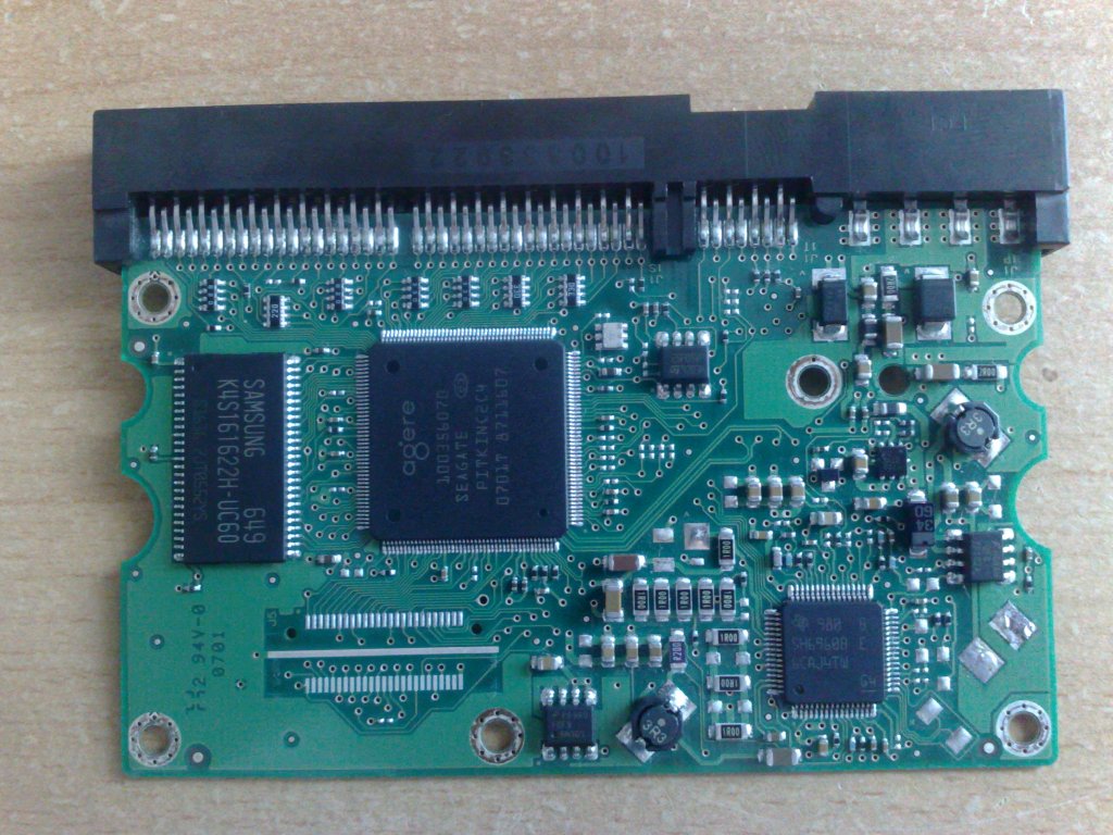

(#) otthonpc20 hozzászólása Ápr 15, 2012 /
Van egy Samsung SP1624N tipusú vinyóm.
Külső vinyóként volt használva és zárlat miatt elfüstölt a panelon valami, most az 5V-os bemeneten zárlatot mérek. Tudnátok segíteni, hogy mi mehetett tönkre benne, vagy cseréljem az egész panelt?
(#) louis73 válasza otthonpc20 hozzászólására (») Ápr 15, 2012 /
A kép nem elég éles, hogy ne csak nézzek, lássak is valamit....
Ha a tápcsati alatt van az "elfüstölt valami" érvényes lehet az előző pár hozzászólás.... azzal kiegészítve, hogy mérd meg jól a külső vinyó tápját, lehet nem véletlenűl láttad a füst (vész)jelzést....
