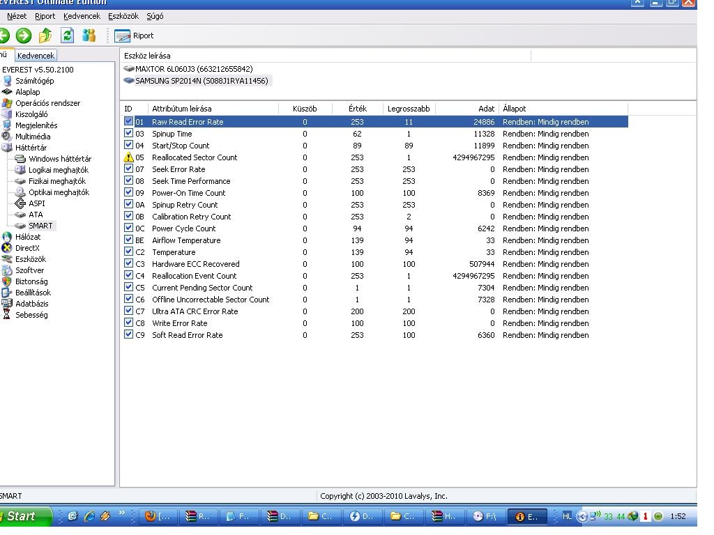

(#) Sanya55 hozzászólása Okt 25, 2012 /
Hello van 1 samsung Sp2014N VC100-33 kérdésem firmwaret lehet e rajta frissíteni van e hozzá egyáltalán valami Program? vagy valami reseter ami nullázza benne a hibákat vagy adatokat... vagy valami Hd sentinel kondició 0% bios felismeri rendesen!!! formázni nem lehet, mert mindig valami hibaüzenetet ír ki! pörög szépen nem kattog meg semmi... már low lewel format is volt de nem segített! panelen semmi elváltozást nem látok!!! ezért marad 1 firmwere csere vagy reset ha egyáltalán lehetséges.... hd sentinel amúgy csapágyazásra hivatkozok...
Köszi előre is, ha valaki tud segíteni...
(#) drbobee válasza Sanya55 hozzászólására (») Okt 25, 2012 /
Küldenél róla egy HD sentinel printscreent? Akkor tudnának a többiek segíteni. Amit beraktál, azon az áthelyezett szektorok száma nagy. -->Lehet hogy felületi mégiscsak a hiba?
