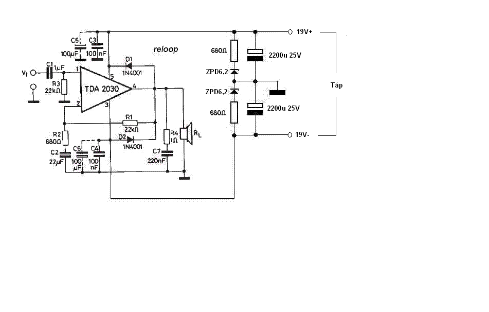

Hello! Reloop-tól kérdezném hogy mi történik ha 19V-hoz 6,8V zener+560R megy 6,2V-580R helyett? Mert csak ilyenem van itthon...
Köszi! Így raktam össze de meg sem mukkant.
A másik képen mutatom, hogy szól már másfél éve.
Igazat megvallva abból gondoltam hogy nem jó mert a védelem nem húzott meg, nem kapott feszt, és a végfok sem melegedett. Így kötöttem be a védelmet: kép. Egy diódán keresztül kapja a 7812 a feszt, de a led csak halványan megvillant aztán semmi.
A védelem nem mehet az erősítővel közös tápról. A védelem testpontja viszont csatlakozhat az erősítő lebegő testpontjához. A toroidra felhajtottam 9,5VAC független tekercset, erről mennek a segédáramkörök: Bővebben: Link
Bármilyen más védelem is lehet, a lényeg a független tápon van.

Nekem is tanulság, hogy felhívjam erre a figyelmet. A védelem áramkör egyébként 150W-os egytelepes táplálású híd kapcsoláshoz készült.
Nálad nem sok jelentősége van a védelem használatának, mert a lebegő pontos táppal megszűnik a bekapcsolási koppanás. DC hiba esetén pedig csak az 560ohm-on folyó áram járja át a hangszóró tekercsét, mely nem okoz kárt benne. Próbára azért hallgasd meg, addig kiötlöm, hogyan lehetne a védelem DC figyelőjét a lebegő testponthoz illeszteni.
Ez a DC figyelés nem jön össze. Ha a kimenet kifekszik az egyik tápra, akkor a lebegő testpont simán utána ballag. A 19V táppal 6,8V zenerrel és 560ohm ellenállással mindössze 22mA folyik a hangszórón. Ez ellen nem szükséges védelmet használni
Ez egy jó hír, hogy nem kell hozzá védelem. Ha minden igaz, akkor LM1875 is elmegy ilyen tápról, és mivel védelem sem fog kelleni a dobozába, ezért igencsak kis kompakt lesz

Mint írtam, ezzel a táppal megy a TDA2050-em már cirka másfél éve, és egy mélyhangszórót hajt, subfilter van előtte. Éppen ezért a hangjáról nem nagyon tudok mit írni. Rövidre zárt bemenettel nincs semmi zaj, nem búg, nem gerjed.
A gainclone-t biztosan a te tápoddal fogom hajtani, arról esetleg majd fogok tudni szólni mert az nem sub végfok lesz.

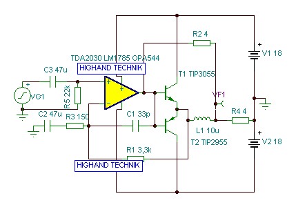

Van itt ez a kapcsolás. Gondolkozom a megépítésén már csak azért mert azon a pár hozzászóláson kívül amit a szerző tett fel nem találtam róla sok infót róla. Azok alapján viszont elég jónak tűnik. Van bárkinek bármiféle tapasztalata az említett kapcsolással?
Én is sokszor néztem már ezt a kapcsolást. Azt nem tudom hogy lehetne hídba kötni .
Érdekes mert highand szerint sokkal jobb és stabilabb az eddig látottaknál, de akkor miért nem építette meg senki? Az R4-en gondolkodom, hogy az vajon ellenállás vagy oda kell kötni a hangszórót? A GND-t köti össze a kimenettel 4 ohmon keresztül. Én ide a hangszórót tartom logikusnak különben miért lenne egy plusz terhelés a kimeneten?
