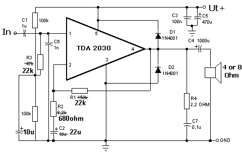

Építettem egy erősítőt TDA2030-al,de nem működik. Segítettek abban,hogy ennek kell egy negatív táp is. Azt szeretném megkérdezni,hogy azt hogyan tudnám előállítani? Még arra gondoltam,hogy a PC tápoknak van -12V os águk. De ahogy műszerrel méregetem,olyan,mintha valami zárlatos lenne,pedig minden ugyanúgy van bekötve,mint a rajzon. 7/15 oldalon

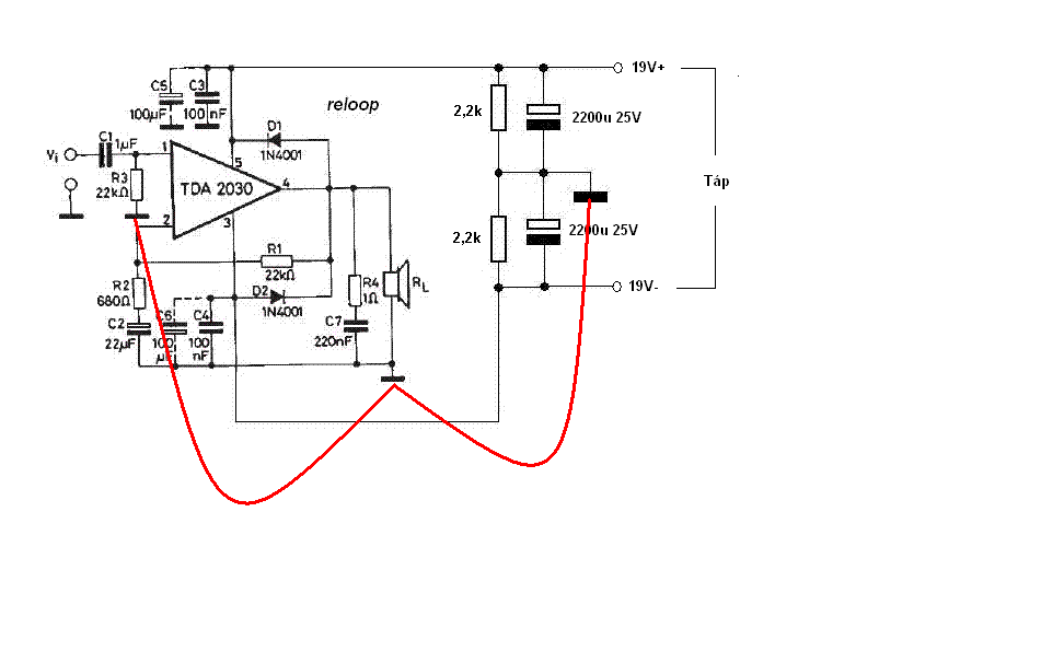

Az egyik megoldás, a bemenet számára féltápot kialakítani, és csatoló kondenzátoron keresztül rákötni a hangszórót: Bővebben: Link
A másik, a jelenlegi kapcsolásod meghagyása mellett, egy látszólagos földpont kialakítása: Bővebben: Link Szerk.: melyik a szimpatikusabb?
Hát sajnos akkor ez így marad egy darabig,mert ezt nem tudom megcsinálni,mert ötletem nincs az értékekkel kapcsolatban,de így hagyni meg nem szeretném,mert elég sok munkám volt benne.

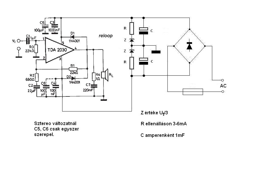

Egy nagyjábóli értéket tudnál adni ezekről?Mert soha nem csináltam ilyet,nem is tudom lemérni,meg én olyat láttam ebből a megoldásból,hogy sima dióda van ott és nem zener.
Nem megrázó feladat, mivel a rajz tőlem származik

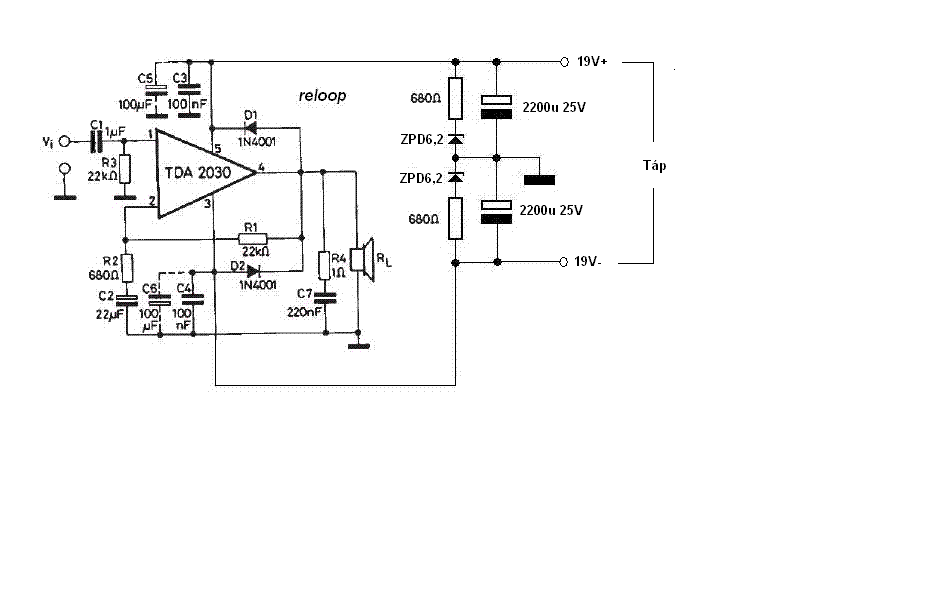

Köszönöm,már csak annyi a dolgom,hogy a "zsáknyi" zenerből megtaláljam azt a 2 darabot,ami kellhet
![]() Csak fel van tüntetve rajta valami,vagy valahogy lehet ezeket mérni? Van egy csomó bontani való régi lapom,de pont zener diódákkal soha nem volt dolgom.
Amíg a diódákat válogatod, így is szólni fog

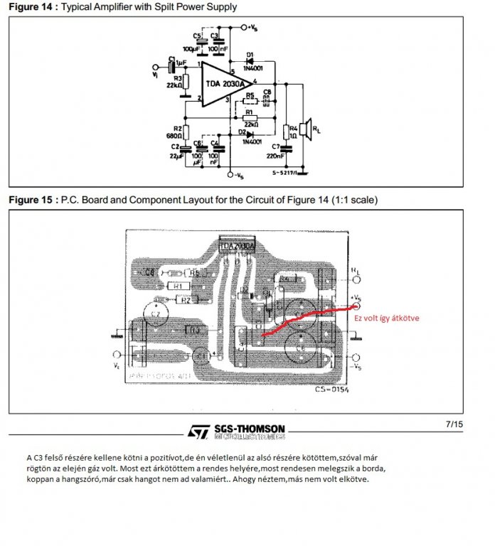

Közben megtaláltam,hogy miért volt zárlatos,mostmár melegszik,nem szikrázik,amikor ráadom a tápot,és a hangszóró is "koppan" egyet,amikor ráadom a tápot,már csak az kell,hogy hangot adjon
De ahogy látom az alap kapcsolásban is van ilyen "okosság" a negatív táphoz. De én közben megcsináltam úgy,ahogy Te írtad,de ugyanaz a jelenség van így is.. nem tudom,hogy mi van ezzel.. csak nem kötöttem el rajta mást is,most megint jól átnézem és majd kiderül.

A hangszórónak nem kéne koppannia. Szerencsésebb lett volna egy fotó az erősítődről. Mérd meg, hogy a test és a kimenet féltápon van-e.
Képet azért nem küldtem,mert próbanyákra forrasztottam,alul vezetétekkel és levágott ellenállás lábakkal van megcsinálva és nem láttál volna belőle semmit.

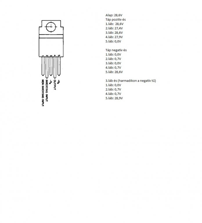

Legyen az egyik mérőcsúcs a negatív tápon (IC 3-as láb), a másikkal pedig mérd meg mekkora a feszültség ehhez a ponthoz képest az 1, 2, 4, 5 lábakon.
Lemértem a lábak között a feszültséget,elküldöm a képen az eredményeket.
Ez elég rosszul néz ki. A test pontokat összekötötted?

A tápfeszültség közömbös a számára. Fussuk át még egyszer a lábak egyenfeszültségeit. Elég 1, 2, 4, 5 sorrendben leírnod őket. Bővebben: Link
Az alap tápfeszültség:11,97V
Hármas lábon volt a negatív. 1 és 3 között: -0,66V 2 és 3 között: -0,08V 4 és 3 között: 1,98V 5 és 3 között: 2,71V Ezeket mértem le, a hangszóró kimeneten,hs nincs rákötve se a bemenetre,se a kimenetre semmi,akkor : 11,19V
Valami megint nagyon nem jó. Ha jól van rákötve a táp akkor az megjelenik a 3-5 lábakon.

Figyeld, hogy a test és a negatív között a teljes táp fele legyen. Erre szolgál az általam javasolt két egyforma ellenállás.
