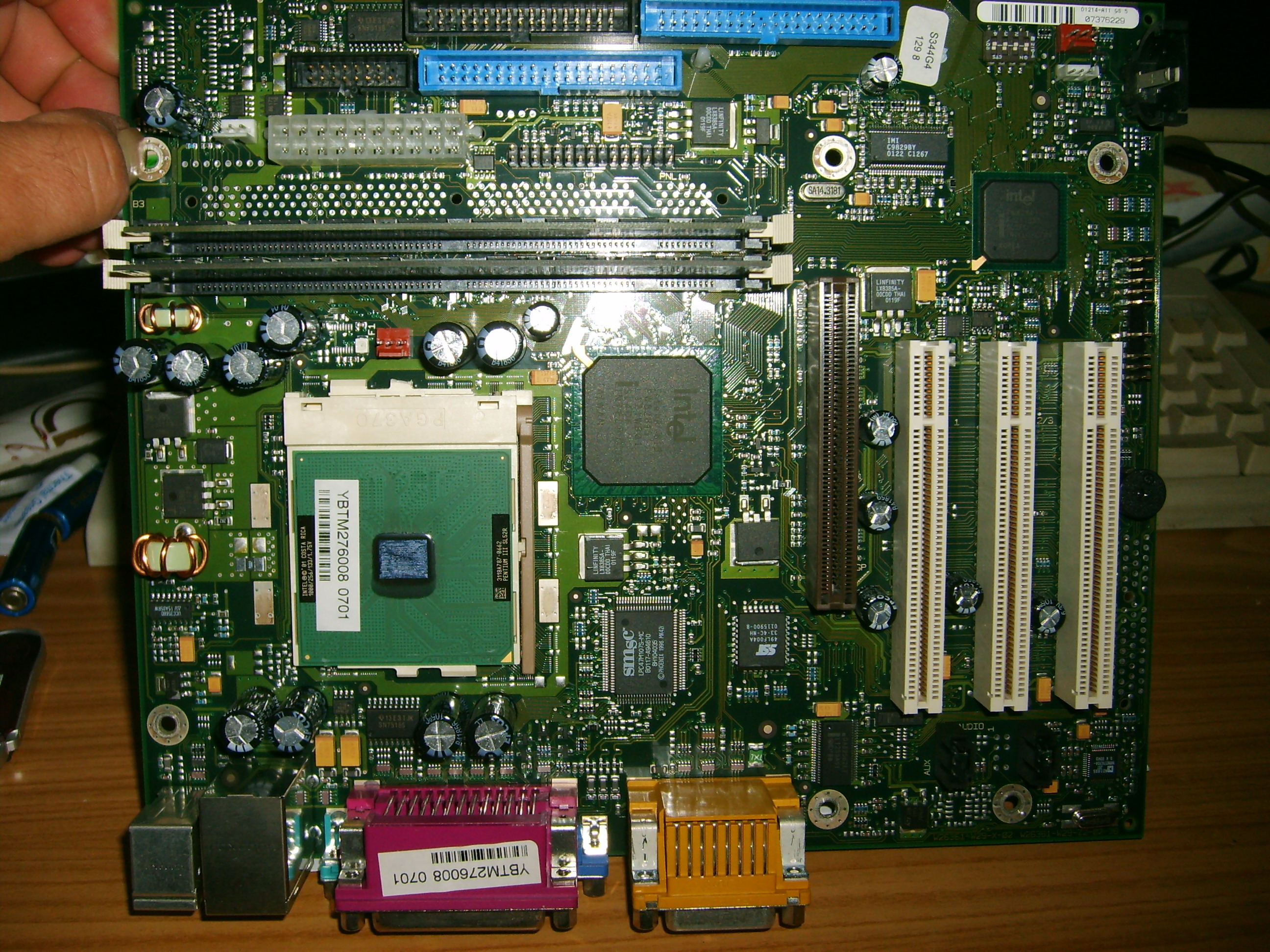

(#) csabee hozzászólása Máj 31, 2011 /
Üdv Mindenkinek!
Minap kaptam egy Fujitsu Siemens W26361-W29-X02 jelöléssel bíró alaplapot de nem én bontottam ki és szeretném kipróbálni. Sajnos azonban nem tudom, hogy hova kellene kötnöm egy két dolgot. PLD: reset, hdd led, power, stb... Mert ezt nem jelöli rajta semmi. Ha valakimár találkozott ilyen lappal és tudna segíteni, azt megköszönném...
(#) abcdabcd válasza csabee hozzászólására (») Máj 31, 2011 /
Elvileg itt: Bővebben: Link a 15. oldalon van a megoldás...
(#) csabee válasza abcdabcd hozzászólására (») Máj 31, 2011 /
Igen, Ő az... lehet, hogy valamit elszúrtam a keresésnél mert én semmit nem találtam róla. Vagy rosszul kerestem...
Köszönöm a gyors infót...
(#) abcdabcd válasza csabee hozzászólására (») Jún 2, 2011 /
Én a fotódon látható kis matricán lévő dolgot kezdtem el keresni, és tényleg hamar sikerrel jártam ezek szerint szívesen!

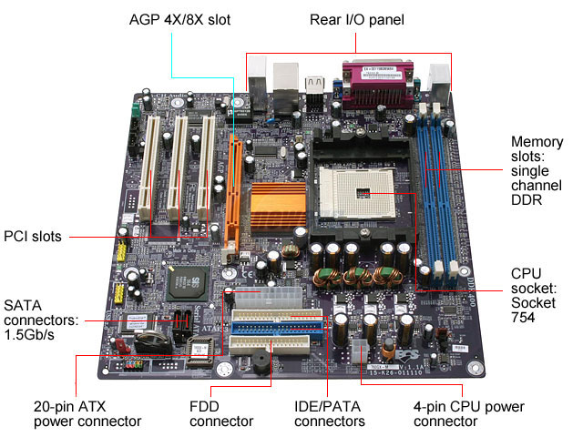

(#) ucsaba04 hozzászólása Júl 10, 2011 /
Mi a hiba, mikor az alaplap még a bios-ig sem megy el?
A RAM (DDR1), AGP8x videokarit is megnéztem! BIOS-t
is reset-eltem többször is! Bekapcs indul vinyó is dolgozik
és vége! A típusa: ECS 760GX-M 754 SiS 760 GX Micro ATX alaplap AMD Sempron.

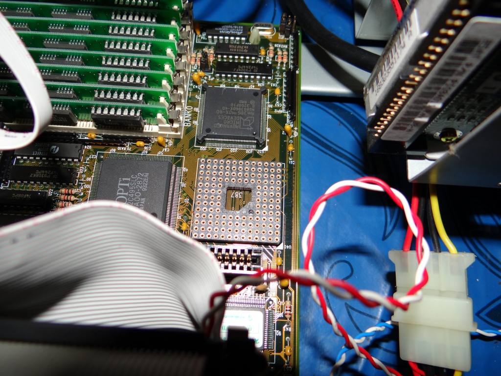

(#) shoginc hozzászólása Szept 24, 2012 /
Üdv mindenkinek, a segítségeteket szeretném kérni egy régi processzor foglalat azonosításában. Remélem hogy valaki felismeri ezt a foglalatot. Előre is köszi a segítséget
(#) shoginc válasza shoginc hozzászólására (») Szept 24, 2012 /
Megvan ez 387-es FPU foglalat
(#) abcdabcd válasza shoginc hozzászólására (») Szept 24, 2012 /
A számát nem tudom, de a képen látható RAM modulok alapján én is CO-processzorra (álá FPU) gondolok Meg ahogy most kinagyítottam a képet ott az AMD 386-DX-40-es proci is Annak idején ez egy csúcsgép féle lehetett, persze szigorúan CO-processzorral
(#) shoginc hozzászólása Szept 26, 2012 /
Igen ezt már én is megtaláltam
De van vele egy kis (nagy) gond, méghozzá valszeg a bios elszállt mert meg sem szólal... Erre esetleg valami megoldás? csak pontosan ugyanolyan típusú chippel és biossal működik? mert arra gondoltam hogyha lehetne akkor beletennék egy másik, működő bios chipet, és ha elindul akkor ráfrissítem az alaplap eredeti biosát... Működhet ez a megoldás?
