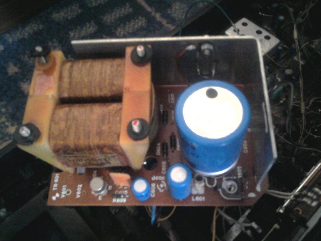

hello. a mutiméter semmilyen értéket nem mutat sehol, pedig a háttérvilágítás működik és a trafó is zúg... hm, lehet nemis az ic a baja?
mérd meg hogy mennyi fesz jön le a trafóról,és aztán mérd meg hogy mlyen fesz van a táp kondinál
Lehet hogy dióda zárlatod van?mert ha igen, veszélybe van a trafód mert leéghet.
a trafóból 28 V jön ki, a nagy kondi 83,7 V a diódákat megnéztem azok jók
szimetrikus tápja van? egy tápkondi van benne,vagy kettő?
inkább küldök róla képeket

A nagy tápkondin semmi esetre sem lehet 83V,mivel a trafón ahogy irtad 28V jön ki.A kicsatoló kondenzátorok nem hibásak,(zárlatra) gondoltam.Mérj rá az IC-re,hogy menyi feszt kap,és nézd meg hogy a kimeneten nincs-e DC.
Az erősítő neve: First Austria 360w 4channel
Sajnos csak ennyit tudok róla mutatni illetve ennyi információval szolgálni. http://arch1.okr.ro/auctions.v3/700_700/2010/09/14/0/f/247418771-2520191-700_700.jpg
előzőleg véletlenül rosszúl mértem 39V-os a tápkondi, az ic-knél 0,02-0,04V feszt mértem 20V-os méréstartományba....
Ez pont elegendő információ. A hűtőfelületen látszik, hogy a TDA-khoz van méretezve. Gondolom a biztosíték amper értékét 12V-tal szorozva sem kapsz 360W-ot
