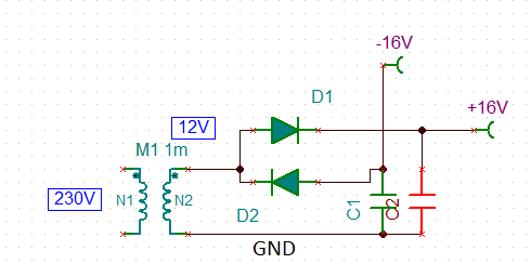

(#) nasgoon hozzászólása Ápr 25, 2012 /
Szép Napot!
Kérdés:
Nincs szimmetrikus tápom az erősítő tépjához. Olvasgattam itt, ott, hogy megoldható "álszimetrikussal" is. Több kapcsolást találtam.
Szerintetek melyik "jó"?
(#) emersys válasza nasgoon hozzászólására (») Ápr 25, 2012 /
Előfok hajtására talán jó lehet (bár az is kétséges), de végfoknak abszolút nem ajánlom. Én legalább is személy szerint..
(#) nasgoon válasza emersys hozzászólására (») Ápr 25, 2012 /
Aztat mondták, hozzáértő emberek, a TDA7294-es fórumban is olvastam, hogy megoldható így is, csak a kapacitás szab határt, én úgy 100 000 µF pakolnék a végfokba.

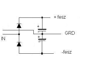

(#) reloop válasza nasgoon hozzászólására (») Ápr 25, 2012 /
Helló! Az erősítők nem feltétlen igénylik a szimmetrikus tápot. Személy szerint ahol csak lehet kerülöm. Bővebben: Link . Bővebben: Link
Híd kapcsolású erősítőnél pedig mindössze egyetlen puffer kondenzátorra van szükség. Ezen megoldások lényege a tápfeszültség felénél létrehozott mesterséges hideg-pont, melyhez viszonyít a bemenet és a visszacsatolás.
Többszáz wattos erősítőkben is alkalmazzák ezt a topológiát.
Óriási előnye, hogy kiküszöböli a földhurok kialakulásának lehetőségét.
(#) nasgoon válasza reloop hozzászólására (») Ápr 25, 2012 /
Szép Estét!
Sajnos nekem megvan már a nyákom szimetrikus TDA2050-re. Tehát marad a "barkács" megoldás.
DE ha jól értelmezem, amiket belinkeltél, ott a kapcsoláson a két kondi közötti kivezetés a GRND.
- Akkor megoldott a problémám -

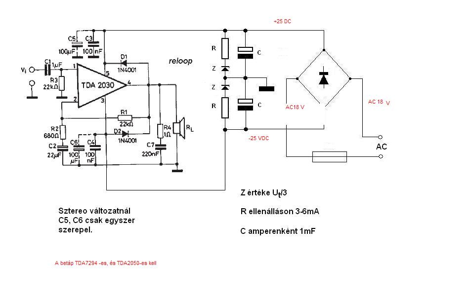

(#) reloop válasza nasgoon hozzászólására (») Ápr 26, 2012 /
A tápkondik közös pontját a fél tápfeszültségen kell tartani, erre szolgálnak a zener diódák és az ellenállások.
(#) nasgoon válasza reloop hozzászólására (») Ápr 26, 2012 /
Kezdem elveszteni a vezetéket....
Szóval, van a nyákon +17VDC -17VDC GRND.
Mit hol táplálok be?
(#) levaitamas hozzászólása Ápr 26, 2012 /
Segítséget szeretnék kérni egy JBL házimozi mélynyomó erősítőjével kapcsolatban. Működik az erősítője csak a zene alatt halk recsegő-sercegő hang hallatszik, de csak ha kap jelet. A kimenetén nem mérek DC-t. Mi okozhat ilyen jelenséget?
Ebbe rajzold bele az ismert adatokat, az ismeretlenek segítek kiszámolni.
Istenkirály VAGY!
Köszönöm!!
(#) reloop válasza nasgoon hozzászólására (») Ápr 26, 2012 / 1
Z -> ZPD 8,2
R -> 1k5
C -> 2200µF/25V (nagyobb lehet)
Igen hálás vagyok !!!! Köszönöm!
5 - 5 db 10 000 µF 35V jó lesz?
Szóra sem érdemes
Szerk.: feleslegesen sok annyi kondi.
