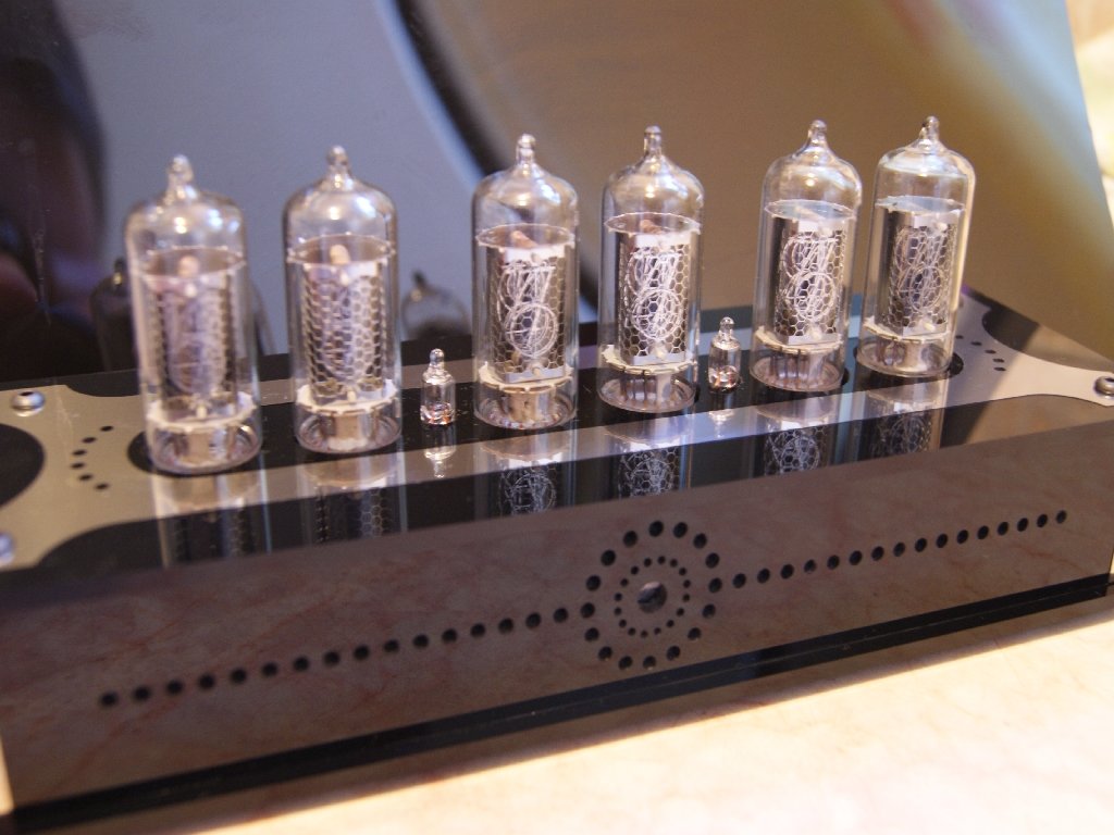

Nos összeraktam egy újabb z573-at. 2db mule nyákom van beültetve, és egy z573panel. De! Čs itt kellene valami tipp.
Müködik, 180v megvan,viszont mind a 6 csöben a 8-as világit. Anódellenállás 20K. Lŕtni hogy az óra megy,de valami nem kóser. Ha rámérek az anód és katódokra, minden szegmensnél 10V van de a 8 asnál 21v. Átmértem,átnéztem a nyákot. Ha ráteszem a másik mule nyákra,ugyanaz. Viszont most csak 1db 74141 em van igy azt át kellett tennem a mŕsik muleba. Igy erre gyanakszok hogy a 74141 nem jó. Ha mégsem ez lesz a baj akkor mi lehet? Kizártnak tartom hogy a 20db csöböl pont a 6db rosszat vettem volna ki. Ha leveszem a feszt sem jó, akkor meg nagyon szellemképes,stb.
Szia! Valami zárlat valami a multipexben.. Vedd ki a 74141-et úgy nem volna szabad világítani semminek.. Lehet rossz a 74141.
Ha mindegyik csőben a 8-as világít, az azt jelenti, hogy a 8-as katódja folyamatosan megkapja a gnd-t, mivel össze vannak kötve párhuzamosan, így mindegyik csőben ugyanannak a számnak kell megjelennie. Ha a 8-as katódját mellédugod a csatlakozónak (megszakítod) mi történik? Ha úgy is maradnak a 8-asok akkor a kijelző panelen rossz valami. A menüben a kioltott számok helyett is 8-ast látsz?
Próbáld meg először a 74141-et cserélni, én is játam így, és az segített.
Üdv: Csupasz
Ellenőrizd le: - Jó irányban van-e beillesztve a 74141, - Megkapja-e rendesen a tápját, - A pic kivezetései eljutnak-e a 74141 A, B, C, D kimenetére. Az a gyanum, hogy a D nem jut el, ekkor a 74141 ezen a bemeneten magas szintet érzékel.
Megoldódott, tényleg a 74141 volt a rossz. Viszont miután jó lett, észrevettem hogy az óra (balról a második cső) csőben a szegmensek többségének csak a fele világít. Sooty barátom adott is egy tippet, (be van égve a szegmens) átkötöttem csak ezt a csövet, direktbe a katódot, (izzott mint egy xenon) járattam 20 percig. Majd a többi rosszat is, és most már pöpec az összes szegmens. Gondolom leégett róla a "salak".
Elkészült egy újabb, igaz még az rgb nincs benne.
