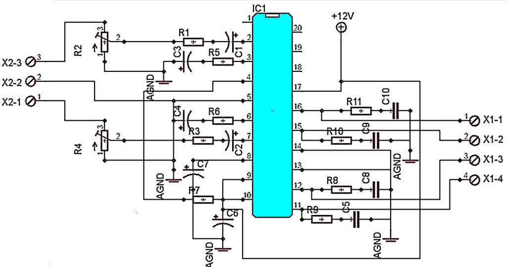

tud nekem segítteni valaki?
van nekem 1 autóból kiszerelt erőlködő de otthon szeretném használni (lakásban),kerestem bekötéseket trafóról de nem vagyok biztos benne hogy jól működne mivel hogy föld meg +9-18V kéne,ha csak +-12V-ról táplálom akkor is megy de búg 1 kicsit mute -ban is.lehetne ezt a búgást valahogy csökkenteni?
Ic:TA8210
köszönöm
(#) emersys válasza poci261 hozzászólására (») Ápr 24, 2012 /
Szia.
Ahogy látom az ic-d körülbellül ezt tudja, adatlap szerint: POWER AMP. 25V 2x19W(13V/4R) .
Ha 25V-ot adsz neki akkor 2x19W-ot tud biztonságosan leadni 8-Ohm -os terhelésen mért disszipáción. A tápfeszt 13V környékére kell lecsökkentened Ha ugyanezt a teljesítményt szeretnéd kihozni 4 Ohm-ra. A választ csak te tudod, hogy hány Ohm-ak az otthoni hangsugárzóid.
A kapcsoláson én nem látom, hogy szimmetrikus tápfesszel kéne ezt táplálnod, sőt az ic-d adatlapján sem..Bővebben: Link -Érdemes az eredeti adatlapján nézni a kapcsolást, -itt átláthatóbb
Lényeg: A kapcsolást aszimmetrikus az-az-> föld és ahhoz mért pozitív potenciállal tápláld!
(#) poci261 válasza emersys hozzászólására (») Ápr 24, 2012 /
ha jól értettem nem számít hogy +- tápfesszel müködtetem csak az a baj hogy kevés a fesz mert 8?-ak az otthoni hangsugárzóim,ha megduplázom a feszt nem fog búgni ugye?
(#) emersys válasza emersys hozzászólására (») Ápr 24, 2012 /
Bár lehet ezt a +-12V-ot te úgy érted hogy asszimetrikus 12V. De ezt csak simán 12V-nak írd. mert a +-12V ->szimmetrikus tápfeszre utal (földhöz mért +12V és -12V-os potenciál)
-Ez esetben a nem megfelelő szűretlenség, vagy esetleges földhurok is okozhatja a búgásodat.
Nem! Arról van csak szó, hogy ha 8Ohm-al terheled az nagyobb terhelés a végfok felé nézve mint a 4. Ezért 8 Ohm-ra nagyobb tápfeszültséget kell biztosítani , hogy leadja közel ugyanazt a teljesítményt mint 4 Ohm-n.
A búgást inkább a nem megfelelően szűrt tápfesznek, földhúrnak, esetleg közel elhelyezett trafó szórásnak tudnám be.
az erősítő asszimetrikus 12V-ról üzemel adatlap alapján ,de akkor mit kössek rá hogy legyen föld meg 12v(25v)
Örülök hogy tudtuk tisztázni a táp alapelvét.
Első kérdésem az lenne milyen a transzformátorod hozzá? A secunder kivezetései érdekelnek! -Mekkora ac (váltó) feszültséget tudsz mérni rajt. -Esetleg középmegcsapolt trafóról van-e szó?
A secunder feszültséget ha megszorzod Gyök kettővel akkor megkapod azt az értéket ami egyenirányítás és felpufferelés után fog majd jelentkezni (Ut kapocsfeszültség)
Itt a Puffer kondi - kivezetése kerül majd a mindenkori földelésre, és a kondi + kivezetése pedig az ic-d Ut+ lábaira(9-10-17) -ez elvileg kivan hozva neked a nyákon. (gondolom)!
hát most ki fogsz nevetni de nekem csak 1 ilyen falba nyomós cuccom van ami 16V körül mozog és 1A van rá írva
„A secunder feszültséget ha megszorzod Gyök kettővel akkor megkapod azt az értéket ami egyenirányítás és felpufferelés után fog majd jelentkezni (Ut kapocsfeszültség)”
-Illetve ebből még le kell vonni a 4dióda átmenet nyitófeszültségét. -2.5V kb..
Az egy P=UxI az-az 16W-os adapter. Egyen vagy váltó áramot ad le?
egyen
Ezt azért már leírhattad volna az elején is hogy egy dc adapterrel szeretnéd táplálni...sok kitérőre nem lett volna szükség.. :no:
A dc adapteredbe nem látok bele, hogy kapcs üzemű-e vagy trafós.
Meg kéne arról is bizonyosodni, hogy rendesen van-e szűrve az adaptered 50hz-es brumm (búgófeszültség) ellen..Így már komplikált kissé. A dc adapterek nem épp alkalmasak ilyen feladatra (szerintem)..Könnyen lehet tehát így már hogy ez végett búg..
Ajánlanék inkább hozzá egy minimum 35-50W közötti 10-14V -os secunderű trafót, egyenirányítva, kellően megszűrve. Így már közelebb járnál az igazsághoz, hogy a brummot elkerüld.
én kérek élnézést
(#) poci261 válasza poci261 hozzászólására (») Ápr 24, 2012 /
ez talán jó volna?
(#) emersys hozzászólása Ápr 24, 2012 /
Igen. Ez már megfelelő lenne hozzá.
Ez szerint az elv szerint kellene egyenirányítanod. Ajánlanék hozzá egy 4700µF-6800µF közti elkót ami 35V tápfesz tűrésű, az elkoval párhuzamos 10µF és szintén párhuzamos 100nF- bipoláris kondit.
20V körüli egyenfeszt kapnál így. -Kellően szűrve!
(#) poci261 válasza emersys hozzászólására (») Ápr 25, 2012 /
köszönöm szépen amint lesz időm neki is állok megcsinálom
