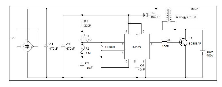

Sziasztok! Segítséget kérnék, mert elakadtam: összeraktam az Oldman-féle pásztort, de nem működik! Igaz a tranyó másabb mint az eredeti, de több típussal (pl. BU133, BU209, BU 508AF, 2N3055,)is próbálkoztam, mégse megy. Próbáltam mérni, az ic 3-as lábán mértem 4-12mV-os impulzosokat, kb 1,5mp-ként ugrált a két érték között,de a tranyót nem kapcsolta, akkor sem, ha hozzáépítettem a BFY34-es cuccot(igaz, helyette BC337-tel). Valamit elronthattam? Kapcsolás mellékelve. Aztán mérgemben összedobtam egy másik kapcsolást, az működik, viszont sokat eszik, és mintha nyitva lenne a BU, (melegszik is) és az impulzusok nem nyitnák, hanem zárnák. Bekapcskor 12V-os táp leesik 9-re, és kb. 1.5A a felvétel,szikrakor visszaugrik 12-re, aztán le 9-re. Lehet nem jó a kapcsolás? Rajz:
(#) hibbantpasi válasza Epeti hozzászólására (») Jún 17, 2012 /
A "másik" cimű kapcsolásban ha megforditod a diódát,jó lesz.(Így iszonyú nagy a kitöltés)
üdv:hp

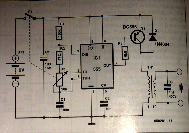

(#) gerikeh96 hozzászólása Jún 17, 2012 /
Ezt a kapcsolást a neten találtam, de nem tudom mi az a P1. Vagyis valami változó ellenállás, de annak is van több fajtája. Légyszi valaki leírná hogy mi az és ha az amit írtam akkor annak milyen fajtája.
(#) erdgab válasza gerikeh96 hozzászólására (») Jún 17, 2012 / 1
A P1 egy kapcsolóval összeépített lineáris 10kiloómos potencióméter,így érthető?
(#) gerikeh96 válasza erdgab hozzászólására (») Jún 17, 2012 /
Teljesen érthető, köszönöm!
(#) Epeti válasza hibbantpasi hozzászólására (») Jún 17, 2012 /
Szia hp!
Köszönöm a segítséged, így már szuperál!
üdv: Epeti
