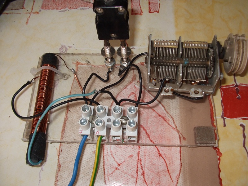

Mint ígértem, referálok. Lebontottam egy menetzárlatos kimenőtrafót és az így kinyert lakkozott vezetéket mindenfélére menetszámokkal nekiálltam "random"-ra tekercselni. Végül ami a legjobban sikerült azt van most a fotókon. Ferrit hengerre van tekerve (kb 12mm átmérő) amit egy régi rádióból bontottam ki. Sok-sok menet (nem számoltam), a rövidebb szakaszt 25uH-nek mértem, a hosszabbat 340uH-nek, az teljes szakaszt pedig 420uH-nak. Így a forgókondenzátor 206pF-os állásánál szépen, tisztán és viszonylag nagy hangerővel jön a Kossuth (számítások szerint is így kell lennie), kicsit lentebb tekerve (kb 100-120pF) pedig valamilyen román adót fogok vele, azt is elég szépen és nincs áthallás a két adó között. Késznek nyilvánítom. Köszönöm mindenkinek aki segített! Valamint a nemrég ebay-en vásárol műszerem is sokat segített, 4ezer alatt volt az ára, ennyit nagyon megért.

Annyi hozzáfűzni valóm van. hogy a 10 kohmos ellenállás csak piezo(kristály) fejhallgató esetén kell. Mágneses fejhallgató használatakor némileg rontja a hangerőt és a szelektivitást.(csökkenti a 4 kohm fejhallgató ellenállást)
(#) (Felhasználó 20218) válasza Vales hozzászólására (») Ápr 27, 2012 /
Köszönöm! Most, hogy késznek nyilvánítottam, találtam itthon egy darab diófa lécet és arra átpakoltam, most már egész kulturáltan néz ki.
(#) (Felhasználó 20218) válasza hatvanasjocó hozzászólására (») Ápr 27, 2012 /
Akkor jó, hogy kihagytam, mert nekem egy 4K-s mágneses fülesem van. (R20 katonai rádió tartozéka.)

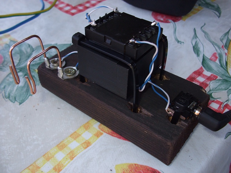

(#) (Felhasználó 20218) válasza (Felhasználó 20218) hozzászólására (») Ápr 28, 2012 /
Nem hagyott nyugodni a katonai fejhallgató kényelmetlensége és kotortam itthon a kacatosban egy trafót, így most már van külön impedancia illesztő fokozatom, tehát mezei fülhallgatóval is operál ha akarom.
Az azért megjegyezném még, hogy trafóval a hangerő kb 60-70%-a nagy fejhallgatóhoz képest.

Ilyenformán az illesztő transzformátorral is el lehet szórakozni. Nekem pl. egy régi szovjet gombakkumulátor töltő trafója vált be a legjobban. Még a régi 4000 ohmos hallgatón is tudott javítani, mikor azt a 127V-os tekercsre kötöttem, a 220v-os pedig ment a diódára.
(#) (Felhasználó 20218) válasza Gyantáscin hozzászólására (») Ápr 28, 2012 /
Nálam nem túl sok trafó volt itthon, de azokat mind kipróbáltam. Ami a legjobban bevált az egy közönséges hálózati trafó 220V/16V aránnyal. A következő tervem az az, hogy szerzek valami kis fogyasztású telepes csövet és abból építek neki egy kis erősítőt, amit mondjuk egy krumpli-elem vagy ilyesmi táplálna, a célom az, hogy az adáson kívül mástól ne függjön.

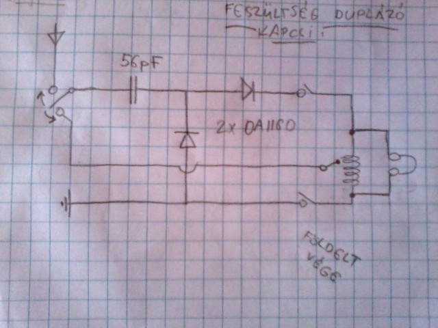

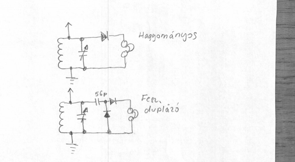

(#) Gyantáscin válasza snigebagoly hozzászólására (») Ápr 29, 2012 / 1
Háááát nem teljesen.
A mellékelt mórickarajzon mutatom, mi a különbség a "hagyományos" és a feszültségduplázó között.
Magyarázat, durva közelítéssel:
A hagyományos kapcsolásnál, mikor a diódára zárófeszültég kerül, nem kap áramot a hallgató, nyitóirányú feszültség esetén meg a rezgőkör feszültsége jut rá.
A feszültségduplázónál pedig a vízszintes dióda záróirányú feszültsége esetén ugyanígy nem folyik áram a hallgatóba, viszont a függőleges dióda feltölti az 56 pF-os kondenzátort a rezgőkör feszültségére.
Mikor megfordul a feszültség iránya, akkor a feltöltött kondenzátor feszültsége sorba kapcsolódik a rezgőkör feszültségével, így ideális esetben a rezgőkör feszültségének a duplája jut a hallgatóra.
