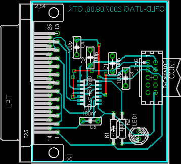

Sziasztok !
Terveztem egy jtag panelt cpld-hez LPT portra, csakhogy a brd fileban (szerencsere) kiderult hogy nem jol vannak a db25 (apa) labkiosztasai.Ezt modositottam a brd-ben,de idegesit hogy osszehasonlitasnal mindig kiirja :
„Board and schematic are not consistent!”
Jo lenne ha sch-ban le tudnam cserelni a megfelelore a DB25-ot.
Egyik kerdesem hogy: van eagleban Male DB25 csatlakozo ?
Masodik: csak megerosites keppen ,jol kotottem brd-ben az apa DB25 csatit? (itt 13. lab =1. lab, 14. lab = 25. lab)
(#) Lucifer válasza gtk hozzászólására (») Szept 7, 2007 /
Van itthon egy alaplapból bontott DB25 aljzatom, az alapján úgy van ahogy mondod. Az egyes láb a panelon lévő dugón az aljzat 13. lábára megy.
DB25 male panelbaültethető a connect libben van DB25M/90 néven. Lehet ez a lib nem része az alapból feltett könyvtáraknak, így ez esetben a cadsoft oldaláról kell levadásznod.

(#) PCB válasza gtk hozzászólására (») Szept 7, 2007 /
Szia !
Nyisd meg a lib-et amiben ez a DB25 van és javítsd ki a lábak bekötését. Gondolom ez a legegyszerübb

(#) gtk válasza PCB hozzászólására (») Szept 9, 2007 /
Szia !
Probaltam nem sikerult sehogy sem.
Kicserelni is probaltam , letoltottem a connect libet is, de elkomplikalodott, vegulis ugy marad ahogy vanMar ki is marattam.
Az elso eagle-ban keszult nyakterv igy nez ki:
(#) MPi-c válasza gtk hozzászólására (») Szept 9, 2007 /
Hát, akkor így utólag, ami neked kellett volna az a con-subd könyvtárból az M25HP névre hallgató csatlakozó.
