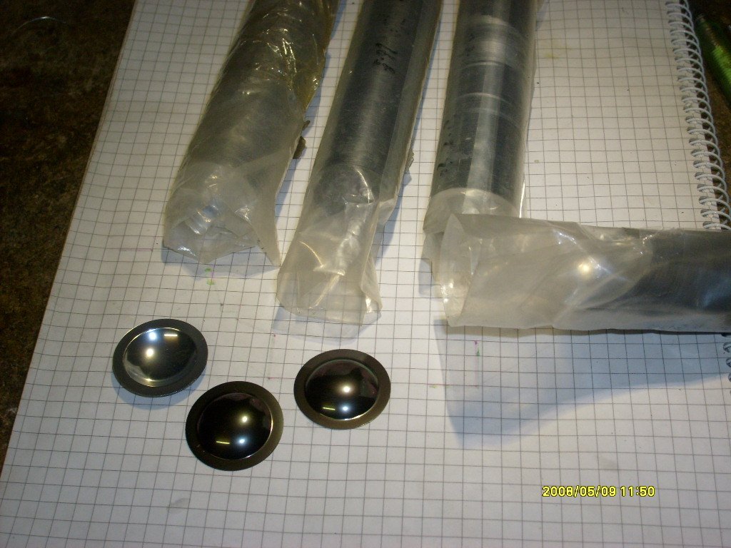

A bakancsos piacon a hangszórós Józsi...aki jár ki biztosan ismeri...kezembe nyomott négy kis zacsit,hogy ezeket nem rakosgatja tovább,csináljak vele valamit.No a négy zacsiban összesen vagy ezer darab kis pvc porsapka volt. Úgyhogy ebből lesz a hátsó magassugárzóm membránja. A neve legyen mondjuk HT-1.Mint hátsó tweeter 1-es verzió .Célom a kísérletezés, és az ezzel kapcsolatos tapasztalatgyűjtés. Úgyhogy biztosan lesz HT-10-es is...

Szóval a HT-1 membránja. A domború rész átmérője 20mm,kb 15mm-es rádiusszal. A teljes átmérő 26.5mm.Nem sok membránszél marad,de ennek nem is nagyon kell 2kHz alá mennie.
