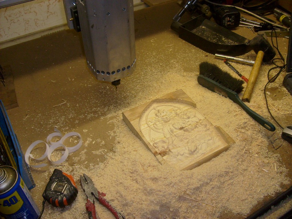

(#) msteve hozzászólása Máj 6, 2012 /
A mágneskörön lévő váll 1mm magas,igy van fél milliméterem a drótot elvezetni.
A kivezetést többféleképpen oldják meg. Én itt is az egyszerűbbet választottam. De csak mert van rá lehetőség. Ott ahol nincs nagy mozgástere a kivezetésnek, ott a tekercs nyakánál a zománchuzal végét összeforrasztják egy flexibilis rézsodrattal, és azt viszik tovább a csatlakozóhoz.
Én ugy martam az árkokat, hogy jó hosszan belóghasson a tekercselő huzal, igy az anyag rugalmassága biztositja a mozgást anyagfáradás nélkül.
Látszik,hogy a drót tövét bekentem elasztikus ragasztóval, hogy rugalmas átmenetet biztositsak az álló és a mozgó rész között.
Az árokban is végigkentem ragasztóval, egészen a csatlakozóig. Forrasztás előtt ráhagytam egy kis drótot,hogy ha esetleg elmozdulna a forrfül, ne szakitsa el. Esztergáltam egy gyűrűt, aminek a külső átmérője pontosan beleilleszkedik az előlapba, a belsőbe pedig a tekercs. Ezután beragasztottam a tekercset. Amikor megkötött a ragasztó, kivettem a gyűrűt, és a tekercs
pontosan középre a helyére került.
Közben megkötött a mágneskör ragasztása is, és amikor a helyére nyomtam, kész lett az első hangszóró.
Kipróbáltam hanggenerátorral, végighangolva a sávot 1kHz-től felfelé. Szerintem elég érzékeny lett,semmi zizegés, tehát a központositás jól sikerült.
Napokon belül összerakom a mérőrendszert és akkor mérési eredményekkel is szolgálhatok.

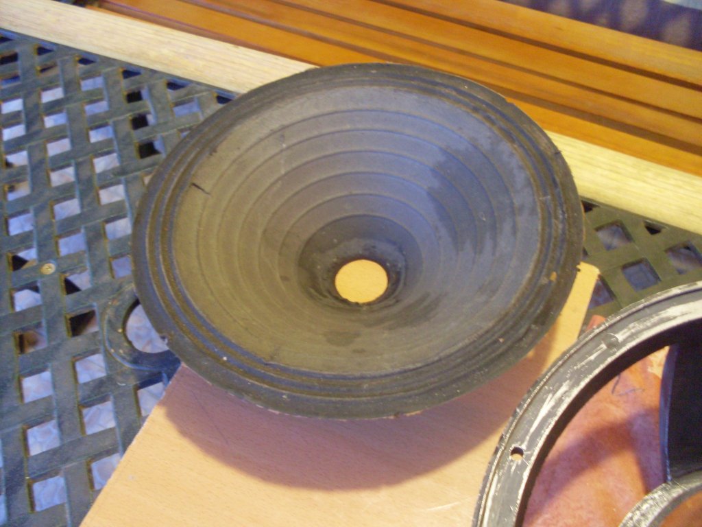

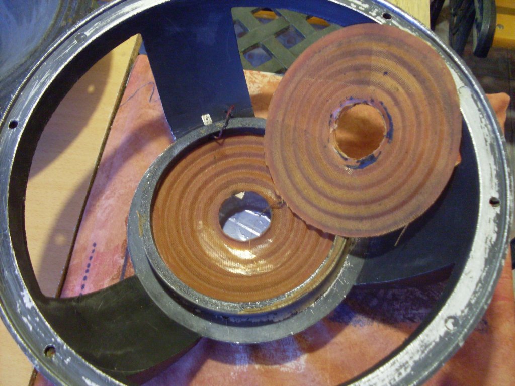

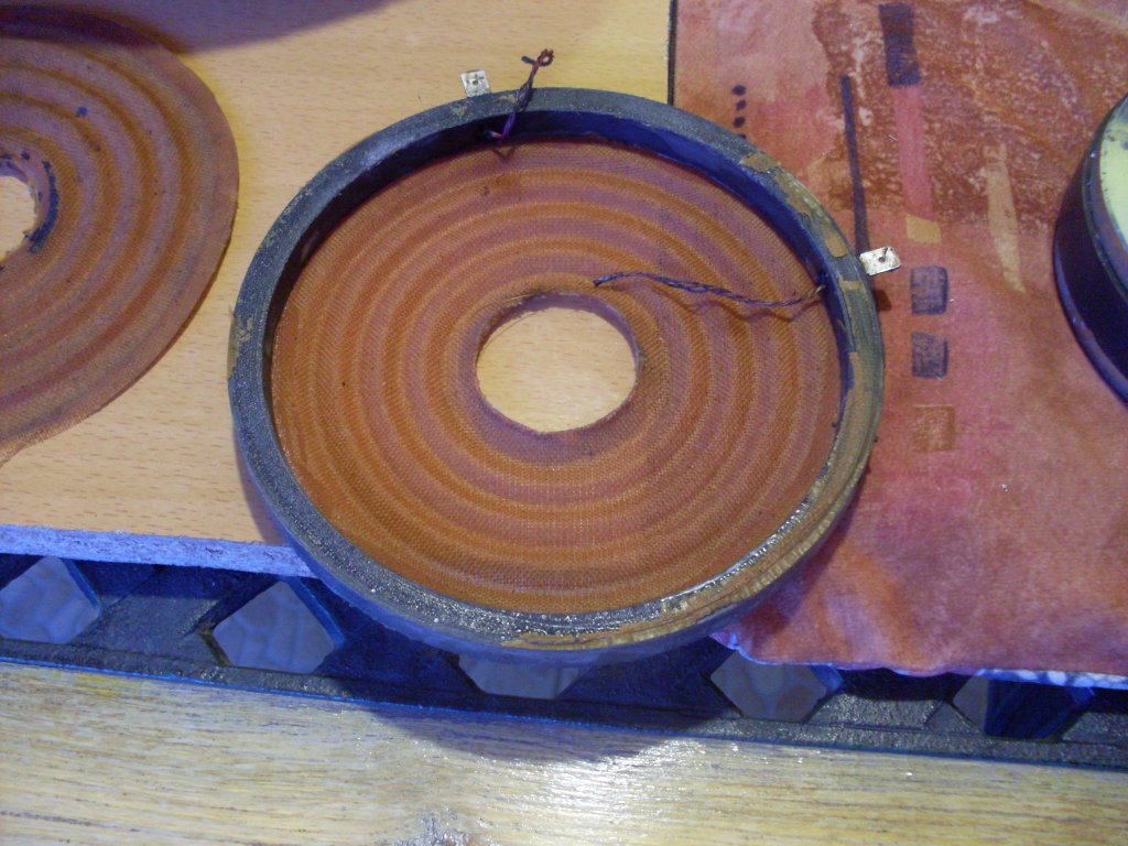

Ezeket szeretném összerakni. Mint látható is a képen ennek a hangszórónak két pilléje is akad. Na ez okoz némi fejtörést. Van e valakinek ötlete. A tekercsről nem készítettem képet de az elvileg rendben van. Azért szedtem így szét mert a mágnes be volt állva , szóval újra kellett központosítani.
(#) lacisz2 hozzászólása Máj 31, 2012 /
Ez egy Ei hangszóró 1,5inch-es tekercsátmérővel valamikor jól tette a dolgát úgy kb. 30 évvel ezelőtt.Köszi a segítséget
(#) DJmike válasza msteve hozzászólására (») Máj 31, 2012 /
Látom páran látogatják ezt a topikot, gondoltam beszállok, pár hangszórót én is javítottam már, de csak amatőr szinten. Hát én alu tölcsérnek sörös vagy energiaitalos dobozt használok, mert rájöttem ez a legolcsóbb és kézenfekvőbb is, nekem legalábbis beváltak
(#) DJmike válasza lacisz2 hozzászólására (») Máj 31, 2012 /
A dupla pille érdekes, egymásra volt ragasztva?
A tekercs az tuti rendbe van nincs elszakadva?
(#) ptesza válasza DJmike hozzászólására (») Jún 1, 2012 /
Én úgy nézem az egyik pille az lent a peremen a másik az kivűl kb 1 centivel feljebb volt. Ezzel 3 ponton volt központosítva , így nagyobb lehetett a lieáris tartománya.
(#) lacisz2 válasza ptesza hozzászólására (») Jún 1, 2012 /
Igen ,ez pontosan így van .A két pille közt egy műanyag távtartó is van . amint az látható is az egyik pille rá van ragasztva.Szóval ez a dolog aggaszt. A tekercset pedig én csináltam csak még nem szedtem le a hengerről.
