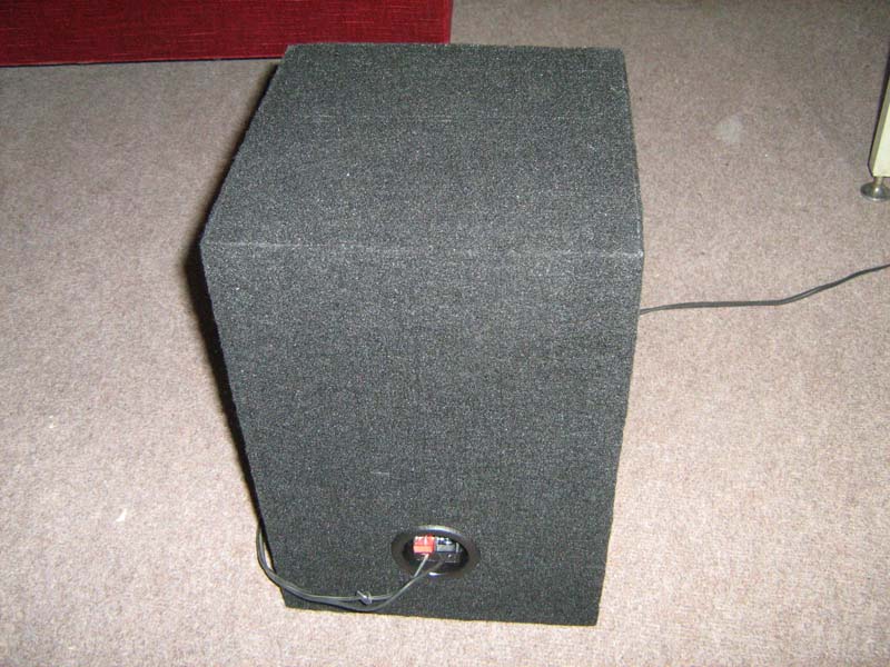

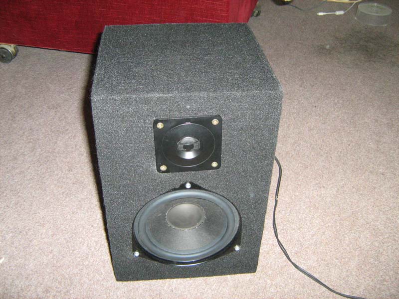

(#) Istike88 hozzászólása Szept 6, 2007 /
tegnap előtt lettem kész ezzel a kis hang ládával. hamarosan elkészül a párja meg később egy hozzájuk méretezett erősítő.
üdv
(#) Müszi válasza Istike88 hozzászólására (») Szept 6, 2007 /
Nagyon prímán néz ki főleg ez a bunda rajta
(#) Frankye válasza Istike88 hozzászólására (») Szept 6, 2007 /
Remek munka, tényleg igényes és szép kivitel! Gratula!
(#) Istike88 válasza Frankye hozzászólására (») Szept 6, 2007 /
köszi szépen mindenkinek!
(#) zsoltee0001 válasza Istike88 hozzászólására (») Szept 6, 2007 /
jól néz ki, pipec, majd ha csinálod a másikat fényképezd le belül léci
üdv

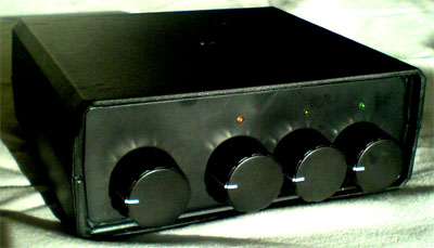

(#) Rapidus hozzászólása Szept 9, 2007 /
Első munkám egy pákaállomás volt, íme a második, egy fényorgona. Sajnos a mobilommal most nem jött össze jobb

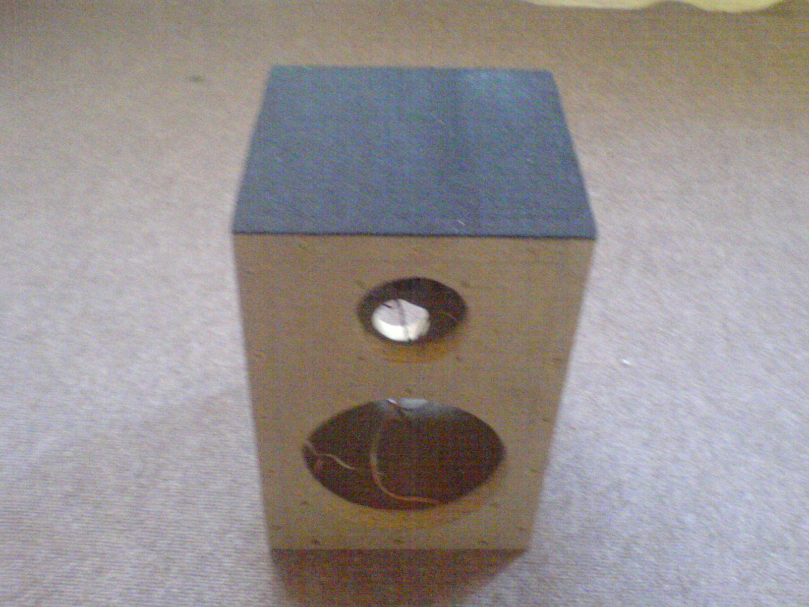

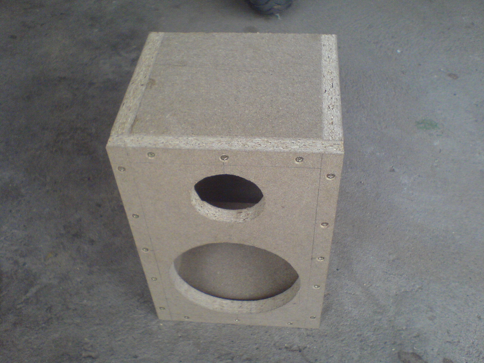

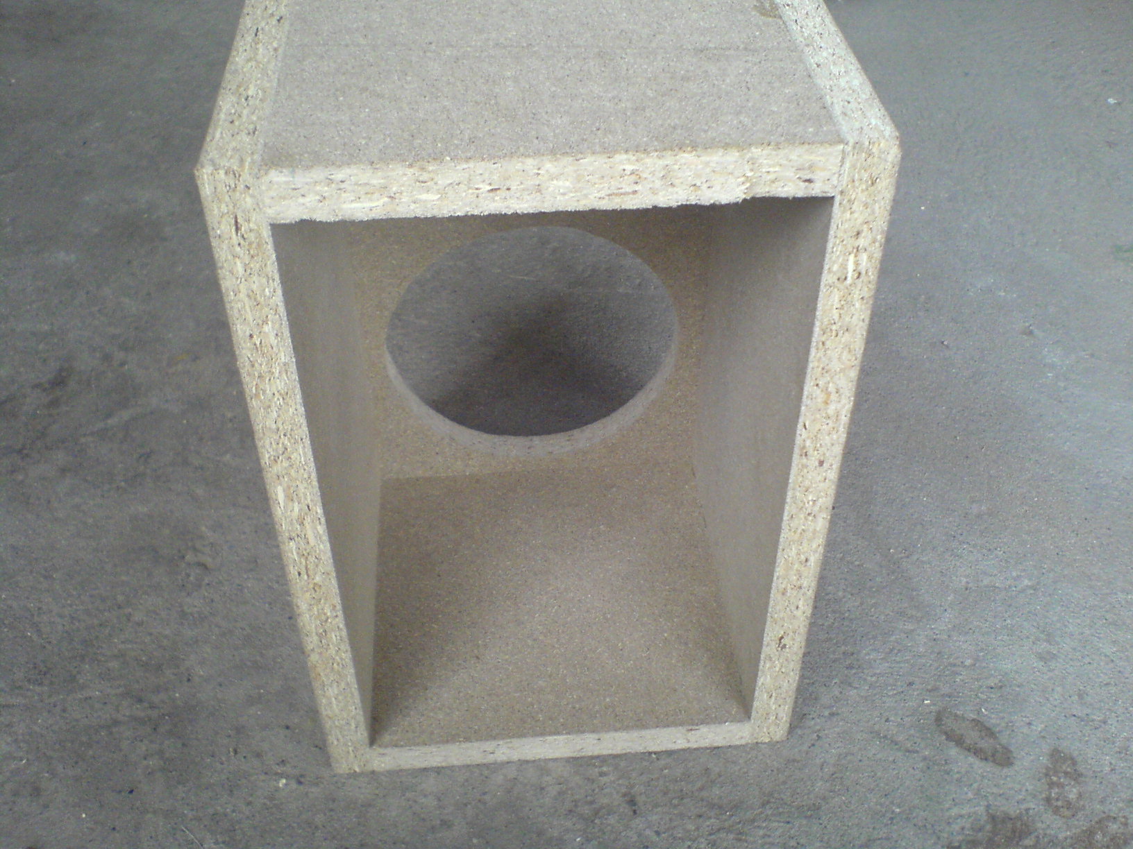

(#) Istike88 válasza zsoltee0001 hozzászólására (») Szept 9, 2007 /
itt a másik belülről
üdv

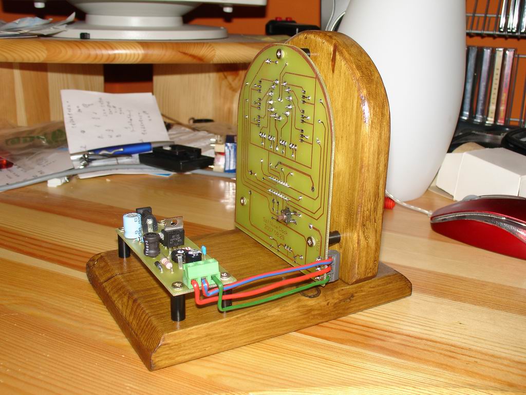

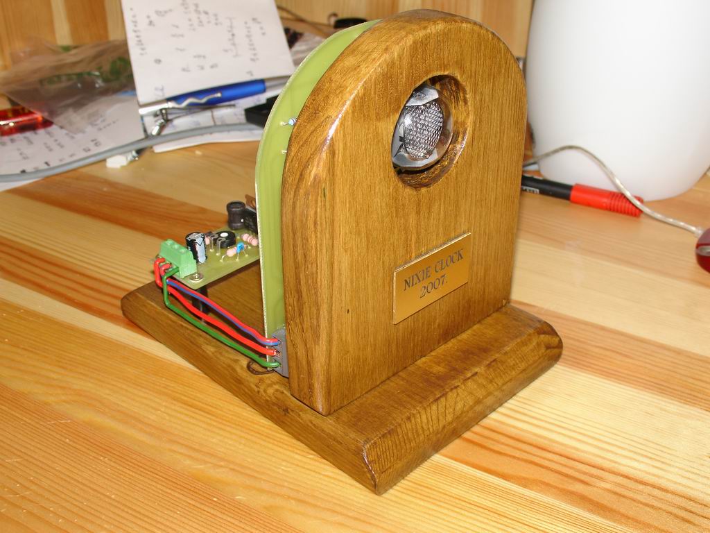

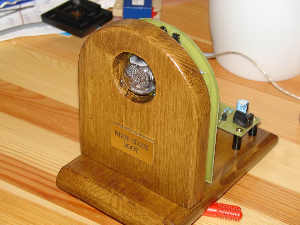

Elkészült a 1 csöves nixie-m "bedobozolása"...
(#) Norberto válasza vanzerr hozzászólására (») Szept 10, 2007 /
Király. Minőség a javából...gratula!
(#) vanzerr válasza Norberto hozzászólására (») Szept 10, 2007 /
Köszönöm szépen! A feleségem csak madáretetőnek nevezi.

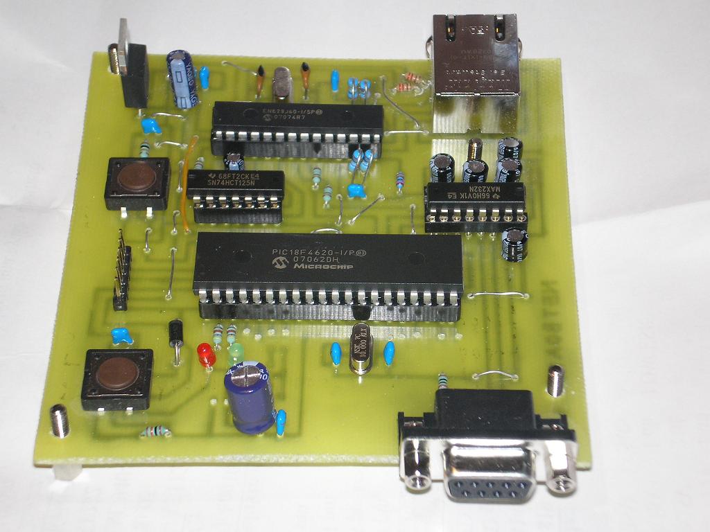

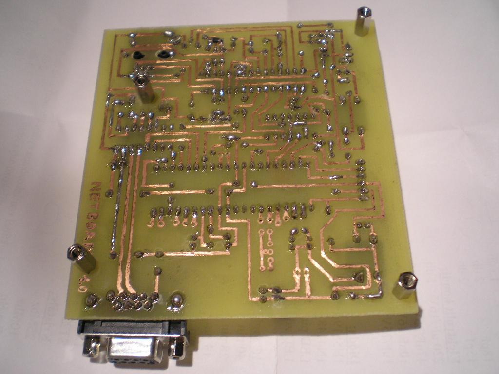

(#) Gory hozzászólása Szept 10, 2007 /
Ma lett kész a PIC-es webszerverem. Szoftver még nincs rajta csak a vasat raktam össze. Nem lett e legtökéletesebb munkám, vagy 20 átkötés kellett a nyákra, el is tartott egy darabig mire összeraktam. Elég összetett kapcsolás.
(#) Norberto válasza Gory hozzászólására (») Szept 10, 2007 /
Nem lett rossz!
Valami webszerveres topikban leírhatnád, miket fog tudni, vagyis mire tervezted :yes:
(#) Tom025 válasza vanzerr hozzászólására (») Szept 10, 2007 /
Nagyon szép lett!
Milyen fából van a ház, és hogyan munkáltad meg? Mindenesetre nagyon igényes..

(#) Stadi válasza Gory hozzászólására (») Szept 10, 2007 /
Gory, engem is érdekelnének a részletek. Amúgy gratu.
(#) vanzerr válasza Tom025 hozzászólására (») Szept 10, 2007 /
Stadi köszi szépen.
Tom025!
A ház az egy sima bútorépítő fenyőlapból van, a Baumax-ban vettem, a megmunkálás pedig, körberajzoltam, dekopír fűrésszel körbevágtam, szerencsére sikerült szépen a vonal mentén, a csőnek a furatot a konyhabútorok kivetőpántjának a marófejével készítettem, utána pácolás, csiszolás, pácolás csiszolás... azt hiszem ezt 4x megjátszottam és ez lett az eredmény. A talpnak az éleit pedig egy sarokcsiszolóba befogott csiszolóvásznas tárcsával készítettem. A nixie feliratot pedig egy kulcsmásolóban csináltattam, egy sima 4x2 cm-es rézlapra van gravírozva, ez utóbbit 500 Ft-ért csinálták.

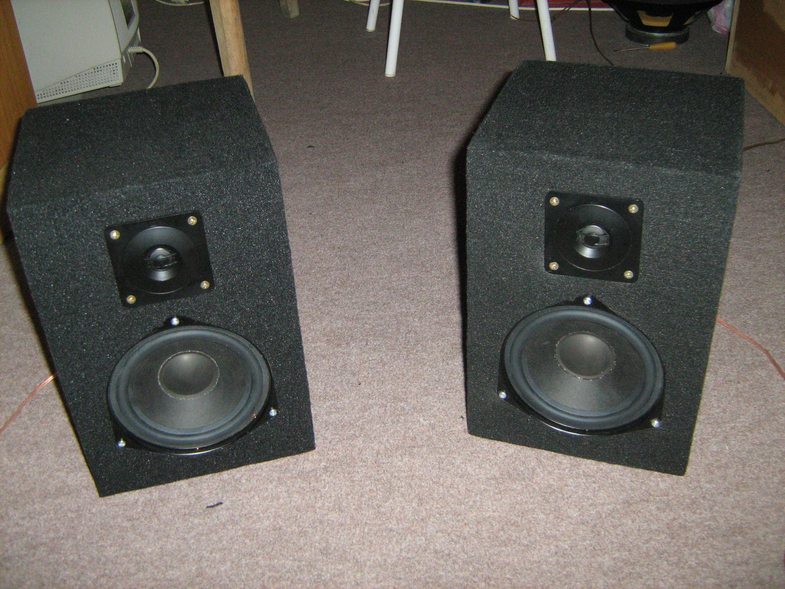

(#) Istike88 hozzászólása Szept 10, 2007 /
itt van a két kis hangláda együtt lefényképezve!
jól szólnak
üdv
(#) Slope válasza vanzerr hozzászólására (») Szept 10, 2007 /
Nagyon szép munka! Látszik, hogy szívvel csináltad!
(#) feki00 válasza Gory hozzászólására (») Szept 10, 2007 /
Szép lett, ezt csak a leendő tudása múlja majd felül. Így konkrétan mit tud? Valahol van leírás róla? Piszkálja a fantáziámat rendesen.... :wow3: :wilting:
(#) Gory válasza feki00 hozzászólására (») Szept 11, 2007 /
Köszi. Valójában a nyák oldala nem ilyen csúnya, csak rosszul esik rá a fény. A tudása egyelőre még nulla, nincs a szoftver beleprogramozva. Egyébként egy műholdvevőt fog a netre kötni, hogy ne kelljen a PC-nek zúgni. A Műholdvevő pedig egy szerverrel fog kommunikálni ezen keresztül. PErsze ez még rengeteg meló lesz. Azt még nem tudom hogy UDP vagy TCP lesz-e a protokol. Lesz benne DHCP hogy ha bedugom a router automatikusan osszon ki IP címet.
(#) unicorn válasza Gory hozzászólására (») Szept 11, 2007 /
Aaaazta! Nem lesz semmi!
(#) zsoltee0001 válasza vanzerr hozzászólására (») Szept 11, 2007 /
nagyon takaros lett, gratula!
nem ismerem az egycsöves nixie órát, hogy mutatja az időt egy kijelzővel?
(#) mokus válasza Gory hozzászólására (») Szept 11, 2007 /
Napi rendszerességgel előjövő hülye kérdéseim következnek:
- Mire is lesz jó ez a kütyü, azt értem, hogy "műholdvevőt fog a netre kötni", de gyakorlatát nem nagyon értem a dolognak.
- Tápfeszt hol, hogy kapja? (próbáltam silabizálni a nyákot, de nemsoksikerrel.)
- Készül majd leírás róla?
