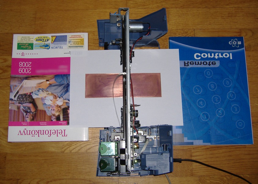

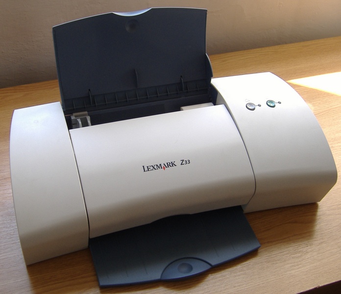

(#) Signal hozzászólása Máj 2, 2012 /
Van valakinek tapasztalata tintasugaras nyomtatással?
Évek óta lomtárban pihent nálam egy Lexmark Z33, miután végképp elegem a tintásokból, ez már ugyanis a második volt, amivel állandó szívásban voltam, folyton beszáradt, utána jött a pancsolás, maszatos kéz, úgyhogy lecseréltem egy lézeresre.
De most elővettem a Z33-at, mert szimpatikusnak tűnt a gondolat, hogy akkor nyomtassunk direktben a panelra, ezt meg már úgyis ki akartam dobni, tehát vesztenivaló nincs.
Először is a fejet kiáztattam, feltöltöttem tintával. Átalakítás főbb mozzanatai:
- Hátul kifűrészelni.
- Fejszerelvény tengelyét megemelni 1 mm-rel.
- 4 db papírleszorító-görgőből a két középsőt kivenni, így csak két szélső húzza a papírt, középen pedig elfér egy panel, max. 11 cm szélességben. (Panel rögzíthető a papírhoz kétoldalas öntapadóval.)
Utolsó képen látható működés közben. (Papír azért maszatos, mert ott már egy hibás nyomatot denszeszel lemostam.)
Youtube-videón látottak alapján a panelt hőlégfúvóval felforrósítottam, így a tinta rögtön rászárad, nem folyik szét. Nyomtatás után szintén szárítottam.
Utána jött a pofára esés. Beraktam vaskloridba, szinte rögtön leázott a tinta. Ezután a panelt lemostam (vasklorid már belekapott), hátha így jobban tapad a tinta, ismét nyomtattam rá. Így is leázott. Ismét nyomtatás, de most már intenzívebb ráégetés a hőlégfúvóval. Megint leázott.
Kérdés, a Youtube-on található videókon miért sikerül? Másfajta nyomtató, másfajta tinta? Vagy nem vaskloriddal kellene maratni?
Nyilván, ha nem jön össze, lehet még próbálkozni vasalással, vehetek FotóNYÁK-ot is, de jobb lett volna így megoldani.
(#) Ricsi89 válasza Signal hozzászólására (») Máj 2, 2012 /
A titok a tintában van. Elvileg pigment alapú tinta kell.
(#) Signal válasza Ricsi89 hozzászólására (») Máj 2, 2012 /
Fejet és a szivacsot ismét át tudnám mosni desztillált vízzel, próbálhatnék bele másfajta tintát, de egy ilyen fejhez állítólag csak a saját tintája jó, akkor ez már nem biztos, hogy be fog jönni.
(#) kameleon2 válasza Signal hozzászólására (») Máj 2, 2012 /
Szia! Szerintem nézz el Ide ! Felsorolnak néhány típust. De ha a :google: -nak beírod : pcb print inkjet, akkor is sok infóhoz jutsz.
(#) karaszbandi válasza Signal hozzászólására (») Máj 2, 2012 /
A 3. képet hogy csináltad, hogy a COM katalógus tükörképre sikeredett?
(#) Signal válasza karaszbandi hozzászólására (») Máj 2, 2012 /
Az a katalógus hátoldala, tükörképet raktak rá. Elején rendesen néz ki.

(#) gulasoft válasza Signal hozzászólására (») Máj 2, 2012 /
Durabrite tinta. Az vízálló.
