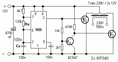

Sziasztok!A mellekelt kapcsolasi rajz mukodokepes lehet? Korulbelul hany wattig hasznalhatnam,irfp360 al?Persze megfelelo trafoval?

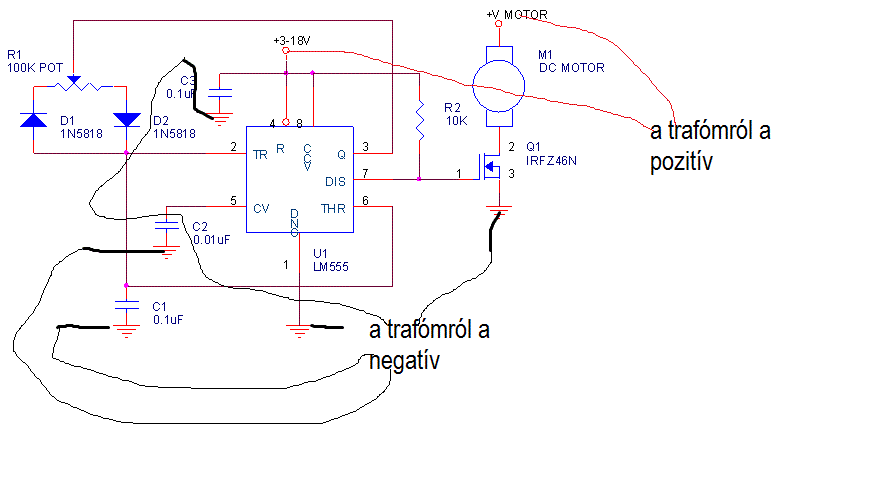

sziasztok, ezt a rajzot találtam ezen az oldalon, egy pc- tápot szeretnék szabályozni vele, azt írták, hogy bírja,annyi lenne a kérdésem, hogy jó e az elképzelésem a bekötéséről?
(#) Balaa16 válasza dnes hozzászólására (») Máj 3, 2012 /
Jól gondolod. A trafó után tegyél egyGraetz-hidat és pufferkondit, és máskor jobb téma címet találj ki!
(#) pucuka válasza dnes hozzászólására (») Máj 3, 2012 /
Ezzel nem lehet PC tápot szabályozni, mert a PC táp a kimenőfeszültségét 190 - 250 V között állandó értéken tartja. Ezen kívül meg leáll az invertere.
(#) Ghoost válasza dnes hozzászólására (») Máj 3, 2012 /
„....ezt a rajzot találtam ezen az oldalon....”
A talalt rajz egy PWM szabalyzo rajza.
„....egy pc- tápot szeretnék szabályozni vele....”
jol ertelmezem, hogy a PC tapegyseget szabalyoznad vele? Mert akkor a valaszom a nem lesz.
„.....azt írták, hogy bírja,annyi lenne a kérdésem, hogy jó e az elképzelésem a bekötéséről?....”
Vagy a PC-taprol jaratnad a cuccot?
(#) dnes válasza Ghoost hozzászólására (») Máj 3, 2012 /
igen az lenne a tervem, nem a 230-at akarom szabályozni
Akkor ertelmezem ujra mondatod
A PWM-et jaratnad a PC-taprol, de mi lenne az amit taplalnal a -latszolag- szabalyzott feszultseggel?
Pedig azt írtad, hogy a PC tápot akarod, és nem azt hogy valamit, ami a táp valamelyik kimenetéről. Akkor jó lenne tudni, hogy végülis mit akarsz szabályozni.
bocsi értheőbben is fogalmazhattam volna, egy tetoválógépet használok a tápról, a feszültség meg az áramerősség is jó amit lead, 13 voltot mértem , áramerősség passz és ezt a 13 voltot szeretném szabályozni
Ez esetben JO / HELYES a megitelesem szerint a rajz amit az elso hozzaszolasodban mellekletkent lathatunk.
Ha jol tudom akkor a tetovalogep motorja nem is motor, csak egy tekercs ami belsejeben mozog a tu.
En azert tennel egy diodat a FET vedelme eredekeben a motorral parhuzamosan
igen, nem forgó motorja van, hanem két tekercs van benne, mint egy tekercses csengő körülbelül
még annyi, hogy milyen diódára gondoltál? milyet tegyek párhuzamosan? olyan jó amilyen a másik kettő?
Kicsit gondolkodva a dolgon.
Biztos vagy benne, hogy mukodne a gep alacvsonyabb feszultsegen is, s nem csak rezegne minta kocsonya?
A diodara ezt ajanlanam
kb 7 voltnál indul be, amit árulnak a tattoo géphez tápot, azzal is kb 7 volznál indul be a gép, csak az 30 ezer forint kb én meg ezt meg szeretném építeni, rádobok egy multimétert, és látom is a feszkót
Meg mukodhet is a dolog.
A Dioda az schottky dióda, legalabbis nalam, igaz en villanymotort hajtok rola ha hasznalom.
A feszultseg meg csak latszolagos lesz, mert a muszerrel csak annak kozeperteklet tudod majd merni.
a Gyors ki-be kapcsolas miatt. a muszer nem kepes kovetni azt.
az nem baj, hogy nem a valós feszültséget látom, annyi a lényag, hogy ha beállítom valahova ír 10 voltot, de lejön mondjuk 12 akkor legközelebb ha erre az értékre tekerem akkor is ugyan ennyi legyen a feszültség
még tényleg egy utolsó kérdés , hogy a schottky dióda milyen tipusú legyen??mert van pár féle ahogy látom
Ha esetleg zatonyra futtna akkor egy LM350 is segithet.
ez direkt feszultseg szabalyzo IC.
Ha esetleg keves a 3A, akkor meg kell fejelni egy tranyoval
A PWM: PWM módszernél a tápforrás feszültségét kapcsolgatjuk ki/be folyamatosan, ezáltal szabályozva a motorra kapcsolt feszültséget és áramot. A motor sebességét a kikapcsolt és bekapcsolt állapotok aránya határozza meg.
„......legközelebb ha erre az értékre tekerem.........”
Az annyi lesz
Olyan ami elbirja a tekercs indukcios aramat.
--- ha jol tudom ---
Vagy ha nem is az LM317 vagy LM350 , mert neked eleg lenne a 7V-tol valo szabalyzas is,
inkabb ajanlanam a 7806 IC-t
Simple 78xx Current Booster
vagy
Power supply with IC regulator
s eme kapcsolast.
Ha a 7808 GND-jet a foldhoz kepest magasabb feszultsegre emeled a kimeneti feszultseg is annyival no.
nekem az lenne a jó, ha egy potméterrel tudnám állítani a fezsültséget
(#) Ghoost válasza dnes hozzászólására (») Máj 3, 2012 / 1
„Ha a 78xx GND-jet a foldhoz kepest”
Alapbol az IC 1A-re kepes. a tranzisztor emeli meg a terhelheto aramot --jenesetben-- 5A*ra
és mehet bele egy 100kohm-os poti, mint ami az én rajzomon volt?
erre sajnos nem tudom a valaszt
en probalkozni szoktam, kiserletezek
