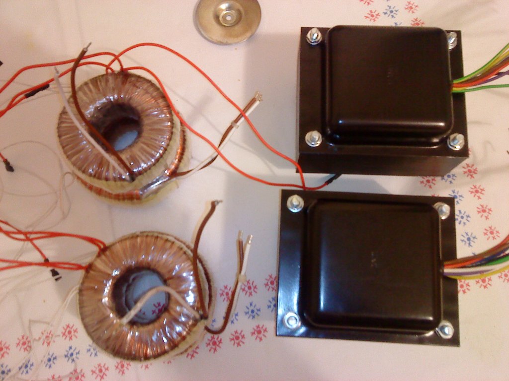

Ma kerültek birtokomba a kimenők és a hálózati trafók. A hálózatiakat "fleta" forumtárs készítette a kimenőket Pávó Ferenc, köszönöm szépen e remek munkákat! Összes súly 14kg ez még csak a kezdet. :yes:
EI 120 vasra vannak készítve,
alapterület : 100 x 120 mm, magasság : 83 mm és jó nehezek.
Szépek! Mindig érdekelt, a kimenőre hol lehet szerezni ilyen "sapkákat"?
Etronik shop-trafók-,trafó fedelek...
