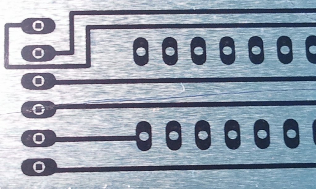

Én megpróbáltam ezt az alufóliás dolgot kivitelezhető, de nem fektettem bele sok energiát mivel , csak próbára tettem mind ezt , és őszintén kicsit nem is láttam értelmét , de az anyag miatt voltam kíváncsi , hogy működhetne e. Képeket felraktam, de nézzétek el nekem azt , hogy ez most nem a minőségre ment.A marató folyadék sósav+hidrogénperoxid keveréke amit megint nem mértem , csak össze löttyintettem valamennyit. Gyakorlatilag megcsinálható a dolog , de kérdezném , hogy mire lenne ez jó mivel egy ilyen nyákkal való munka a későbbiek során szerintem lehetetlen.Csak ezért hogy fényes legyen a nyák , vagy védelemnek szóval Mezei Dávid várom válaszát , hogy mi célt szolgálna egy ilyen nyák.
Sziasztok! Nyákként én sem látom értelmét a dolognak, de aluminiumot én is marattam régebben design célokból. Nagyon szép tud lenni egy matt szürke savmart felület és egy fényes alu felület elegáns kontrasztja. Névtábla, műszer előlap, kulcstartó célra igenis szuper. Kb 20 éve csináltam egy kulcstartót felirattal. A mai napig szuper, mivel mélyebben marattam be (gyorsmaratóval). Szinte olyan, mintha CNC- ztem volna. Sőt festéssel kombinálva nagyon elegáns előlapok készíthetőek így. Ráadásul nem kopik egykönnyen.
Ha mélyebben marattad be, hogy oldottad meg, hogy ne marjon alá? Kicsit furán hangzik. Pláne gyorsmaratóval.
