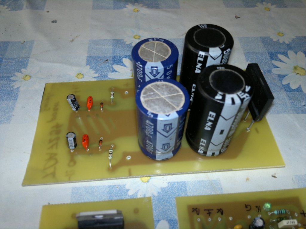

Elkészült az összes panel. Táp panelt kézzel rajzoltam meg, mert nincsen itthon lézer nyomtatóm. Található rajta egy 12voltos segédfeszültség a szub szürő számára. Zener diódával oldottam meg. Remélem jó lesz igy is. Amit linkeltél nekem cikket abban is zenerrel oldották meg.
(#) Robi85 hozzászólása Máj 6, 2012 /
Íme pár kép.
(#) reloop válasza Robi85 hozzászólására (») Máj 6, 2012 /
Irigylésre méltóan gyors vagy A Zener-dióda tökéletesen megfelel a +/-12V előállításához. Ha a LED beterheli a szűrő tápját, akkor inkább vedd ki.
