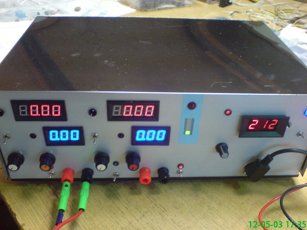

Nos tehát elkészült a táp+forrasztóállomás, de egy dolog még problémát okoz.
Érdekes módon, ha bekapcsolom, mindkét feszültségmérő méri a feszültséget, de nem tudom miért.
Háromvezetékesek a műszerek, a testjük közös.Ha a mérőszál a levegőben lóg, akkor is méri a másik oldalt is.
Mi okozhatja?

(#) satlokk válasza Csupasz hozzászólására (») Máj 3, 2012 /
Jól néz ki!

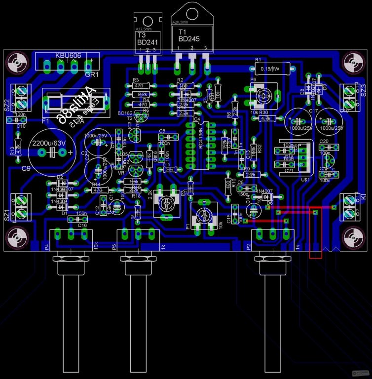

Üdv mindenkinek! Megépítettem az Attila 86 féle labortápot. A problémám az, hogy ha a képen jelölt pontot beforrasztom, akkor zárlatos a szerkezet. Az IC még nincs az áramkörben, az alkatrésuzeket átnéztem, mindegyik megfelelő értékű és működőképes. Valakinek esetleg ötlet, mi okozhatja a hibát? Az 1n4007-et kicseréltem másikra, a helyzet változatlan.

(#) zoly15 válasza Georgee hozzászólására (») Máj 4, 2012 /
Hol méred a zárlatot? Melyik részen?

(#) Georgee válasza zoly15 hozzászólására (») Máj 6, 2012 /
Időközben megoldottam a problémát, most a két tápot próbálom összhangba hozni.
