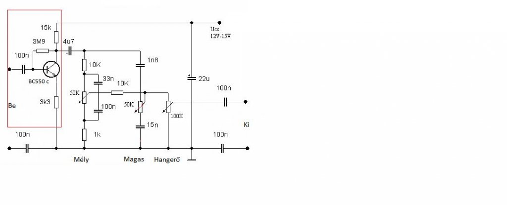

Szet szedtem egy erositot mert az mar total karos volt.Egyedul ami mentheto panel volt az a hangszin szabalyzo. Az a gondom hogy az egesz panel nem egybe volt hanem kulon kulon.Amit sikerult epen kivennem azon rajta van egy Middle kapcsolo es ket potennciometernek.A baszusnak meg az elesenek. A hangero szabalyzoja a masik panelen volt tehat nemjo. Es tudtok nekem egy olyan rajzot vagy akarmit kuldeni h tudjam bekotni a hangero potit eleje. Be tudom kotni siman is de fog veszteni a teljesitmenybol...nem? Elore is Koszonom!
Szia! Ez segít valamit? A bekeretezett részt egyelőre ne vedd figyelembe.
Hat...az hogy a hangero poti utanna van?
Itt az dominál, hogy a hangerőszabályzó poti nagyobb értékű mint a hangszíné. Nem terheli be túlságosan.
A tökéletes megoldás a hangszín szabályzás előtt és után egy-egy aktív fokozat lenne, melyek egyike pótolja a lepke-szabályzás veszteségeit.
S akkor hogyan csinaljam?
Maga ez a hangszin is kap +- 36V-ot.
Amennyiben tápfeszültséget is kap, akkor biztos van benne valamilyen erősítő, illesztő egység.
