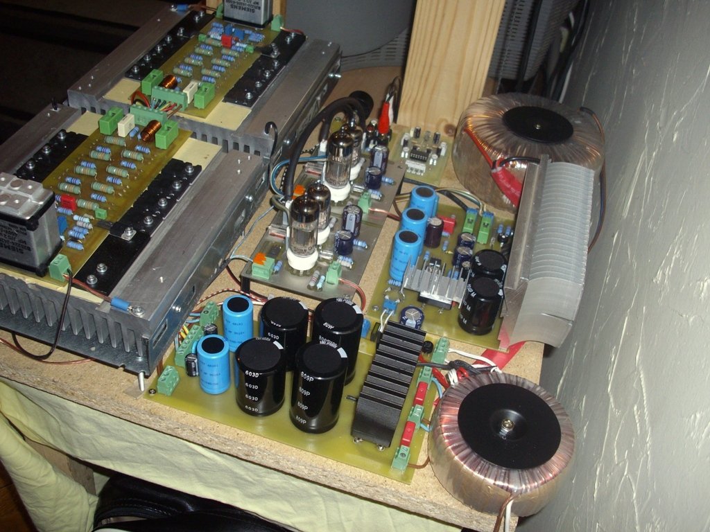

Készen lett a TDA7294 és 6h2p kaszkád kapcsolásos kombinációjú hibrid erősítő, bár még csak tápról indítottam be, de működés jele van. Egyedül a csöveket szkópoztam még ki múlt héten. Képeket majd küldök ha szerzek végre fényképezőt.
Bekerült végül a félvezetős végfok toroidja is (Köszönet Fletának a fáradozásáért). A traffancs mivel nem közép megcsapolt lett így 2x egyenirányítást kapott, aminek csak előnye van most esetemben.. A primer kivezetés néz kifele, így nincs különösebb szórása, ezért még az ideiglenes fapadon sem kell árnyékolni a toroidot. -alul gerjesztettsége révén kevésbé telítődik a magja is, és "nagyhangú búgásra" abszolút nem hajlamos.
A tápszűrés 10.000µF + 5600µF +100uF+ 10µF +100nF -áganként, valamint maga a graetz s a secunder ágak is szűrve vannak. A 100µF Philips elko kellemes melegséget dob a hangjára a gyors G-luxonok mellé. Az anódfeszben is csak ők kerültek alkalmazásra a többszöri tesztelések után. A kisebb verzió már épülget, de még várat magára.

Jelentem összeraktam a kis hidridet! Na de hát túl egyszerű lenne az élet,ha elsőre tökéletesen működne. Iszonyatosan gerjed. A másik dolog ami aggaszt,hogy 400mA a nyugalmi árama. Mivel ez nem tiszta A-osztályú és nem is nagy teljesítményű kicsit sokallom. Valamit elkötöttem, vagy csak a még beállítatlan állapot az oka? Ja,igen! Hová mekkora áramfelvételt kell beállítani? Kapcsolási rajz
Szervusz!
De, ez tiszta A osztály! Mint látható, a FET munkaellenállása a cső fűtőszála! Ebből következik, hogy a nyugalmi áram a cső fűtőáramával egyenlő (plusz az anódáram, ami a fűtőáramhoz képest itt elhanyagolható) A kapcsolási rajzon rajta van, hogy 350 mA-nek kell a nyugalmi áramnak Ha nem a kapcsolási rajzon megadott csövet illetve táp-feszt alkalmazod akkor könnyen túlfűtheted a csöveket, illetve át kell méretezni a kapcsolást.
A kimeneten 19V-ot kell mérjél, ami oda is van írva. Mivel a cső fűtése 19V és 0,15A ezért a nyugalmi áram 0,15A lesz csatornánként.
A 19V úgy jön ki, hogy R2-R4 feszosztót képez, akkor lesz a 48V-ból 24V, majd a 24V-ból lejön az IRF510 Ugs feszültsége, ez így naggyából 19V.
