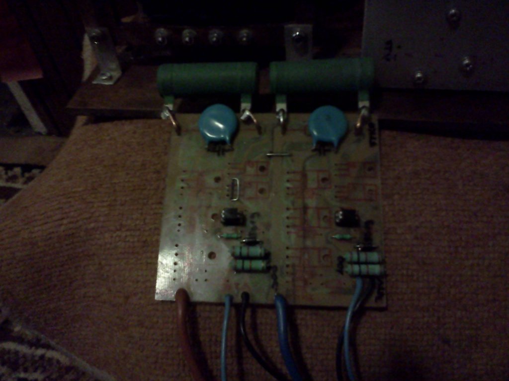

Nem nekem címezted,de megmutatom az én főpanelomat,nem kell neked ezt követned,ha nem akarod,csak az ellenállásokat nézd,amikre rákérdeztél.
Az IGBT-kel sorban legyen egy-egy 4,7 ohm, ahogy erdgab paneljén van. Az első 4,7 ohm viszont nem kell, oda mehet rövidzár. Zenerekből 3 db kellene, mindegyik gate-emmitter közé egy, a lehető legközelebb ültetve a tranyókhoz. A zenerek lehetnek nyugodtan 15 V-osak, csak annyi a feladatuk, hogyha túlfesz akarna lenni a gate-eken, akkor azt levágja. Normál üzemben a gatemeghajtó trafóról nem jöhet akkora fesz, hogy nyissanak a zenerek, tehát maguktól nem fognak melegedni.

A lenti panel felső részét átrajzoltam.A zénereket meg ráforrasztom az igbt 2 lábára.Ez így megfelelő lesz?Az alsó részt nem rajzoltam át hogy legyen összehasonlítási alap

Csak az IGBT-kre kell zener, máshova nem kell. Ezzel a rajzzal az a baj, hogy a gatemeghajtás emmitterekre menő fóliája nagyon hosszú! A gatemeghajtást úgy kell megtervezni, hogy a gatemeghajtó trafótól a gate-emmitterekig a lehető legrövidebb fóliák legyenek. ( És akkor jön még az, hogy az erősáramú fóliáknak is nagyon rövideknek kell lenniük. Ilyenkor szoktam azt csinálni, hogy a gatemeghajtást inkább egy kis panelra építem fel és azt állítva teszem be a nagypanelba. )
Sosem szoktam érteni, hogy sokan terveznek teljesítmény elektronikai paneleket, de nagyon kevesen használják pl a sprint layout-ban a "Zone" funkciót.
Pedig itt is milyen hasznos lenne, sok helyen kibővíteni a vezetősávokat szélesre. Megjegyzem nem ónnal kell befuttatni a sávokat, hanem első körben kiszélesíteni amennyire lehet, majd jöhet rá a 1,5-2,5mm-es tömör rézhuzal.

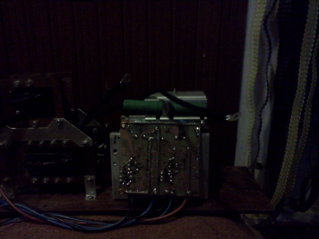

Nekem a panelom épp fejjel lefelé van a Te elrendezésedhez képest,mert így estek jó helyre a főtrefó kivezetései.A 47 ohmosom nekem a régi fajta.agy porcelán csőre van feltekerve az ellenálláshuzal,a lábai pedig laposak egy furattal.Ezen átdugtam egy kettes rézdrótot megforrasztottam és ez van a panelba forrasztva.Így az ellenállás a borda fölé fog esni és át tudja fújni a venti is.A kondit én a fólia oldalra tettem és meghalytottam annak a lábát is.Egy szűk centi helyet terveztem a panel és a borda közé mivel az irfd-nek is tettem foglalatot.Így minden fér kényelmesen
