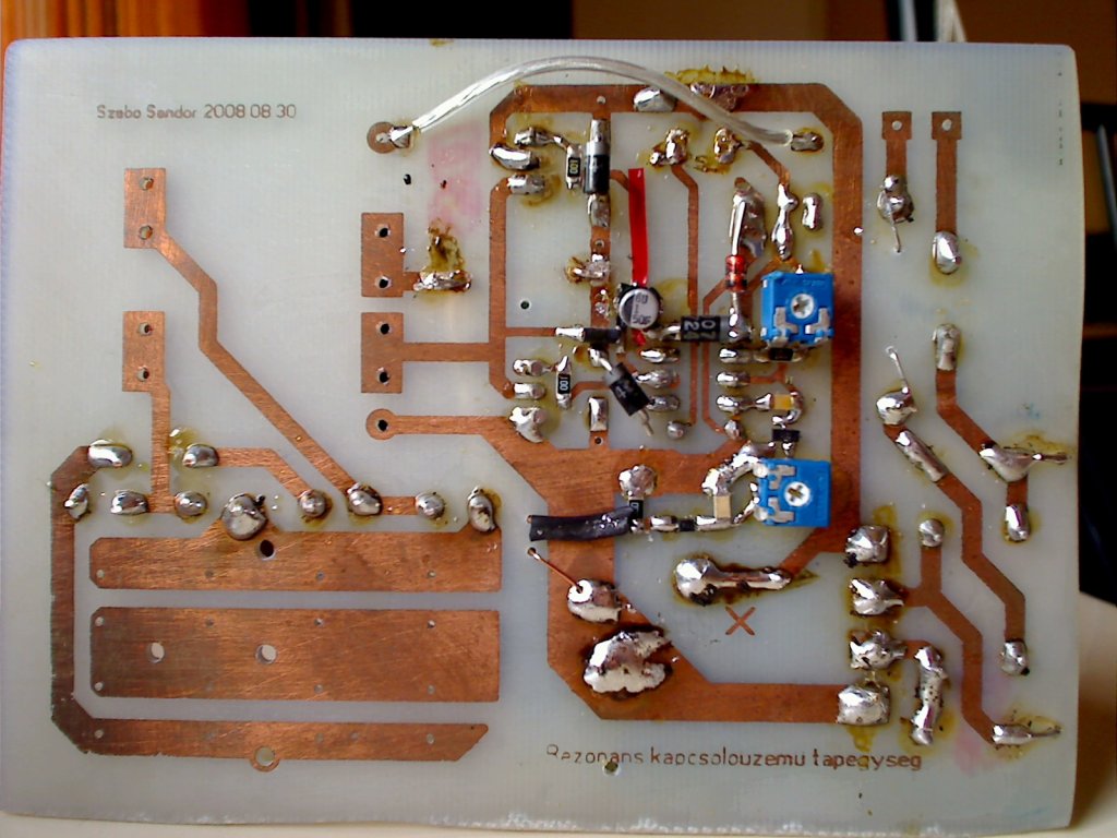

szeretnék építeni egy rezonáns tápot, de nem tudom, hogy honnan szerezzek be légréses magot (leginkább bontani szeretnék valamiből) Itt a kapcsolási rajz a tápról, az L4 tekercshez kellene.
Köszönöm szépen előre is!
mhatalyak
(#) lorylaci válasza mhatalyak hozzászólására (») Máj 16, 2012 /
Ha ügyes vagy akkor ezt az induktivitást bele tudod integrálni a trafó, úgy hogy laza csatolással tekered meg.
Egyébként rádiós cuccokból szerezhetsz Micrometals -2 anyagú (piros és fém színű) toroidokat, amik alkalmasak ilyen célra.
(#) mhatalyak válasza lorylaci hozzászólására (») Máj 16, 2012 /
Értem, köszönöm szépen, majd ha meg lesz hozzá minden cuccom és el akadtam írok!

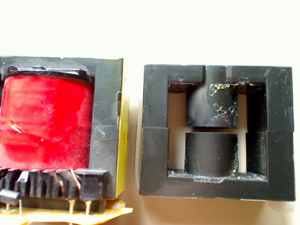

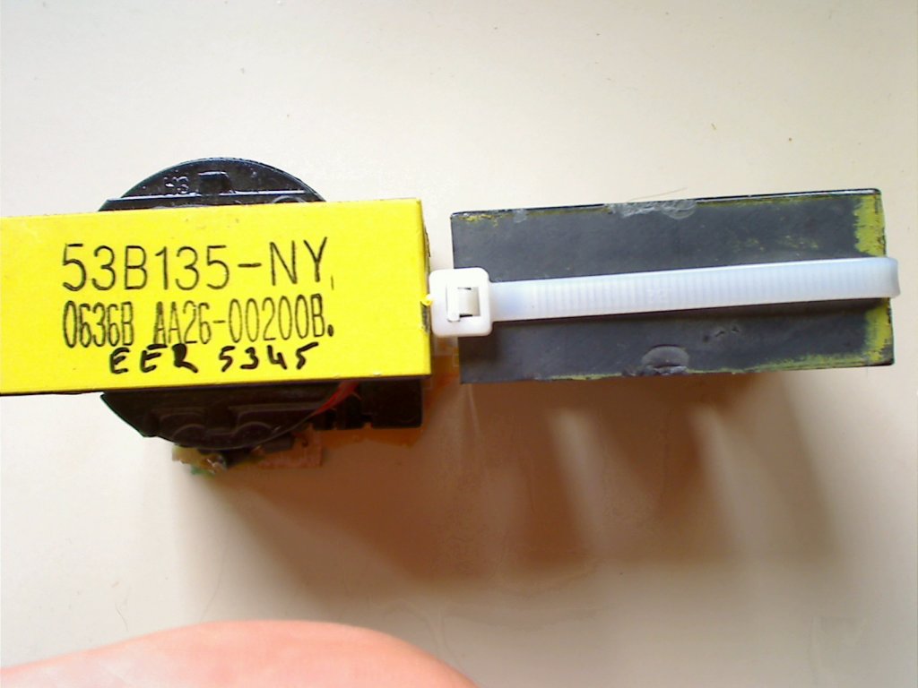

Segitségeteket kérném!
Van egy pár bontott magom, samsung crt tv-ből, amin vannak cikkszámok, ezek alapján kerestem kapcsolási rajzot, és ezekben megtaláltam a megható ic tipusát, és a magok tipusát.
1. cikkszám: AA26-00200B
magtipus: EER5345
meghajtó ic: str-x6750f 22KHz
2 cikkszám: AA26-00217B
magtipus: EER4950
Gyárilag légrésesek.
A kérdésem az lenne hogy hol találok a magokra vonatkozóan infót(ferq, Al, kivehető teljesitmény...stb), mert a google nem sok mindent mutatott.
Cimopata tápját épitettem meg, teljesen kész van, már csak a trafó kellene bele, és ezeket szeretném felhasználni bele. És ha ez kész van akkor http://www.hobbielektronika.hu/kapcsolasok/stabilizalt_kimenetu_rez...g.html, és ezeket a makokat szeretném használni.

(#) lorylaci válasza alex.taylor hozzászólására (») Máj 17, 2012 /
Az előbbi IC egy kvázi-rezonáns flyback vezérlő IC, aminek a frkevneciája váltózó, adatlap alapján 40 és 140kHz között működik. Ebből adódóan jó nagy légrés van a magban. Ez a cimopata tápjában nem használható fel jól, ugyanis a nagy légrés nagyon nagy mágnesező áramot jelentene. (az IR2153 holtideje nagyon nagy, annak a tiezde alatt áttöltődne a félhíd kapacitása).
Az én tápomban felhasználhatsz egy ilyet, ott ugyanis használahtsz kisebb holtidőt, valamint az üresjárati nagy frekvencia csökkenti a mágnesező áramot. Sőt ilyen nagy légrés miatt sokkal szélesebb bemenő feszültség tartománnyal is üzemelni tudna. (nem csak 300-330V? hanem úgy 270-330V között lazán)
(#) alex.taylor válasza lorylaci hozzászólására (») Máj 17, 2012 /
Igen elég nagy légrész van benne.Cimopata milyen magot használt? etd29?
Cimpata ETD34-et, de ez most annyira nem lényeges. Meg tudnád mérni siblerrel a légrést pontosan mekkora?
persze.....mérem is ... 2.2mm.

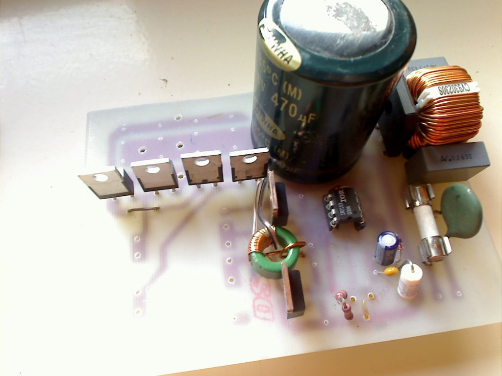

Közben találtam 1 pdf et , ETD táptrafók magjairól.
Ferritek
Remélem másnak is hasznos lessz.

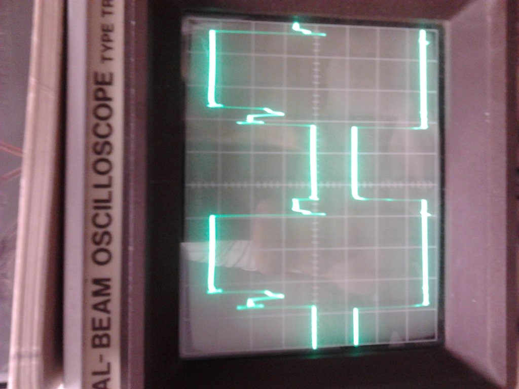

Sziasztok! Építettem egy kapcsolóüzemű tápot tl494-el, és ir21531-el.
A rajza itt volt fenn a fórumon, sima pwm-ezett táp, nem rezonáns. A frekit 80k-ra állítottam be. Próbáltam figyelni a nyáktervre is, de sajnos nem jól működik a dolog. 40V-ról menetve (labortápról) az alábbi hullámformák figyelhetőek meg a feteken, a felső a felső fet, az alsó az alsó fet.
Szerintem a felső feten is négyszögnek kellene lennie. Találkoztatok már hasonló hibával?
Üdv: Gábor
ui, sorry de a szerver forgatta el a képet.
(#) lorylaci válasza tothtechnika hozzászólására (») Máj 19, 2012 /
Most akkor IR21531 vagy IR2110? Nem mindegy.
A felső FET gate-jét mihez képest mérted? A negatív táphoz vagy a felső FET Source-éhez képest?
(#) tothtechnika válasza lorylaci hozzászólására (») Máj 19, 2012 /
Ir2110 természetesen, csak benem van már a 21531. A felső fetet a negatívhoz képest mérem, mint ahogy az alsó fetnél is, mivel szkópnál közös a két bement földje.
Még annyit, hogy ez a hullámforma 1Amperes kimeneti áramnál mérhető.
Akkor egyszerűen hibásan mértél, a meghajtásodvalószínűleg jó. Az ilyen méréshez két dolgot tehetsz: speckó szkóp két izolált bemenettel. Vagy hogy a felső odlali FETet egy impulzustrafón keresztül méred.
